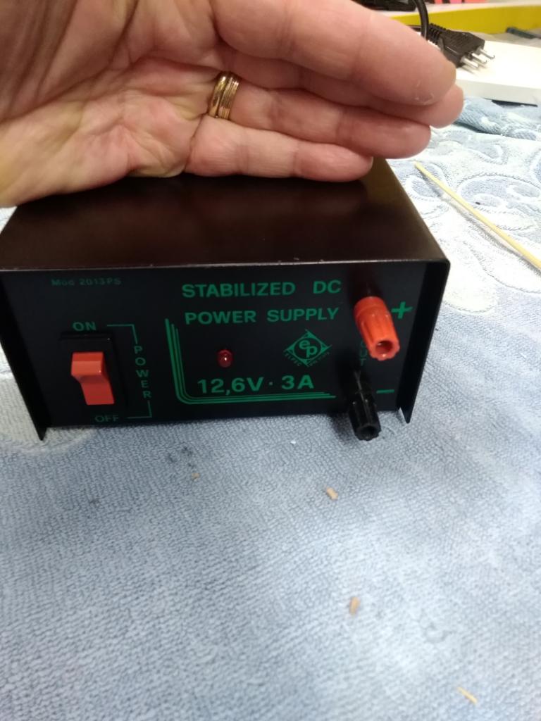

Moderatori BEST-GROOVE Inviato 17 Giugno 2021 Moderatori Condividi Inviato 17 Giugno 2021 10 ore fa, znorter ha scritto: Il caricatore: se non sbaglio, quello proposto non mi sembra adatto alla rete 220V di casa... o sbaglio? Luca l'Imax è solo il carica batteria, ha necessità di un'alimentatore esterno, non pretenderai visto la compattezza che contenga pure l'alimentore all'interno? Sarebbe un miracolo! Ne ho diversi di alimentatori stabilizzati ma di solito uso il più piccolino ossia questo per l'Imax che oltretutto è abbastanza compatto; non farti travisare dalla scritta 3A, non ci credere, ne ha di meno ma l'alimentatorino del piffero associato all'Imax riesce a caricarmi batterie anche da 90 ampere di scarica da 18,5 V; se proprio vuoi stare sereno prendine uno a 5 ampere per caricare con l'iMax le tue batterie che è più che sufficente. Link al commento https://melius.club/topic/2556-lifepo4-batteria-per-red-wine-audio-vinnie-rossi-help/page/3/#findComment-121971 Condividi su altri siti Altre opzioni di condivisione...
