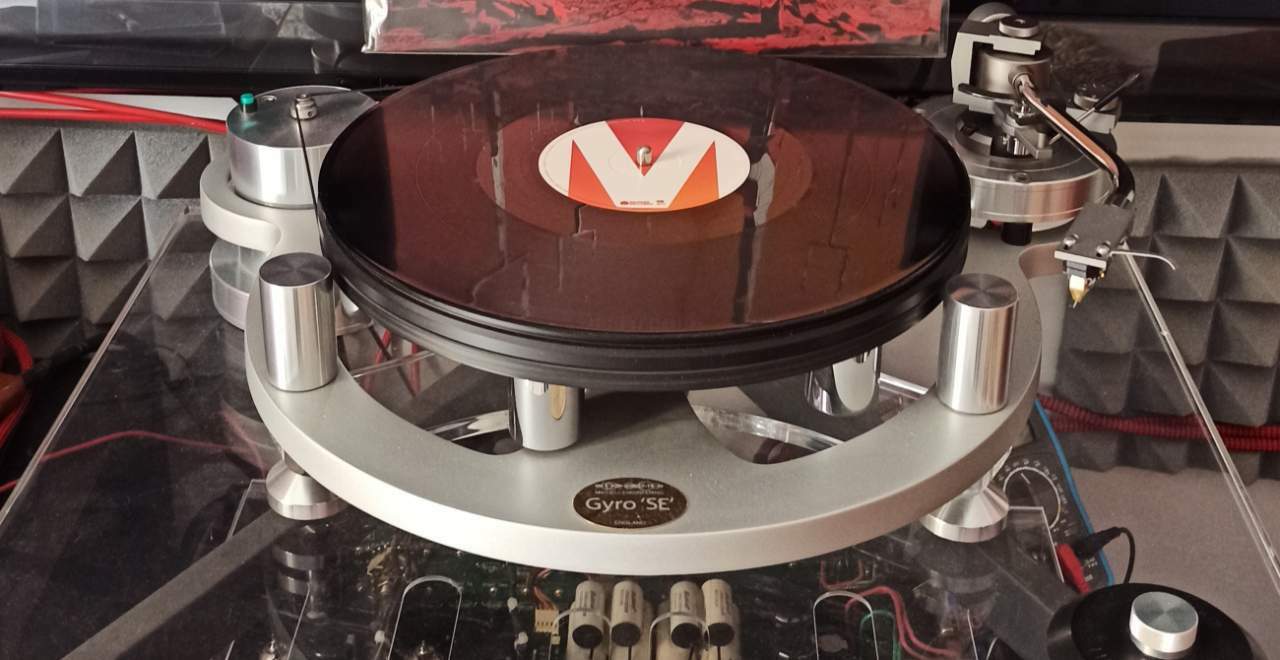

capodistelle Inviato 13 Giugno 2021 Condividi Inviato 13 Giugno 2021 Il 3/5/2021 at 14:05, fabiosound ha scritto: grade e avrei preso in considerazione l' Origin Live Encounter Mk3C e il Wand Plus Non conosco ne ho avuto modo di ascoltare il Wand Plus, alcuni in questo forum ne sono entusiasti e questo mi fa pensare che sia un ottimo braccio. Personalmente sul mio Gyro SE, su cui ho montati due bracci, ho sperimentato SME 3009 II e 309, Audiomods 5 e 6 nonche l'OL Encounter MK3C. Quello che più mi ha deluso è stato il 309 un suono senza anima direi quasi noioso meglio di lui il 3009 II, ottimi gli Audiomods soprattutto il 6 che ha risolto alcuni problemi del modello precedente e l'adozione della canna in carbonio ne ha migliorato il suono, direi più scolpito. Di quelli menzionati l'OL resta il mio proferito seppur di poco si fa preferire all'Audiomods, ha più ritmo. Il peso di letture dell'OL non è facile da regolare, ho scritto delle mie difficolta al produtto e me ne hanno venduto uno dotato di micro peso per la regolazione fine, problema risolto. Ti allego una foto dove vedi i due bracci montati, sono d'accordo con @lofuoco dal punto di vista estetico l'Audiomods si sposa molto bene anche se io ho preferito la finitura lucida. Dimenticavo possiedo anche un Orbe con un DP8, secondo me anche il DP6 sarebbe da prendere in seria considerazione. Link al commento https://melius.club/topic/256-gyrodec-e-gyro-se-l%E2%80%99icona-senza-tempo-%C3%A8-ancora-attuale/page/13/#findComment-118729 Condividi su altri siti Altre opzioni di condivisione...
