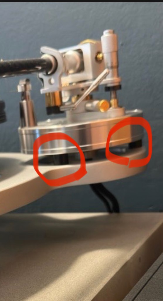

Moderatori BEST-GROOVE Inviato 8 Febbraio 2023 Moderatori Condividi Inviato 8 Febbraio 2023 10 minuti fa, marsattacks ha scritto: intendi la base in plexi? esattamente Link al commento https://melius.club/topic/256-gyrodec-e-gyro-se-l%E2%80%99icona-senza-tempo-%C3%A8-ancora-attuale/page/20/#findComment-731656 Condividi su altri siti Altre opzioni di condivisione...
ilbiffo Inviato 8 Febbraio 2023 Condividi Inviato 8 Febbraio 2023 @mizioa @BEST-GROOVE @cesare Ragazzi vi ringrazio tutti,domani con calma farò dei tentativi ,ma è meglio cercare di centrare i perni nei rispettivi fori del telaio come dal manuale o come suggerisce Cesare portarli verso in centro ? Buonanotte Link al commento https://melius.club/topic/256-gyrodec-e-gyro-se-l%E2%80%99icona-senza-tempo-%C3%A8-ancora-attuale/page/20/#findComment-731659 Condividi su altri siti Altre opzioni di condivisione...

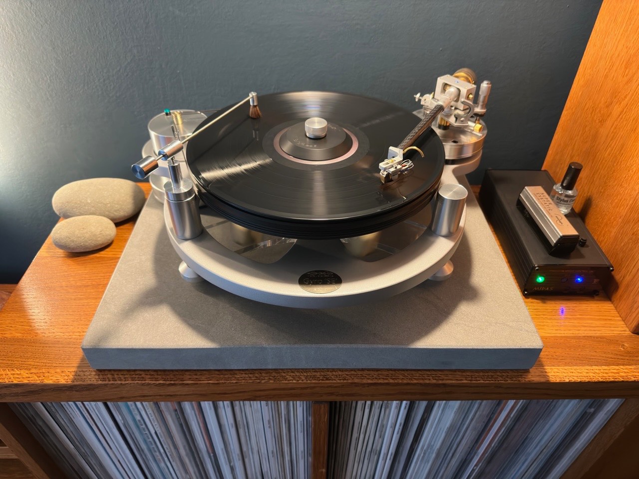

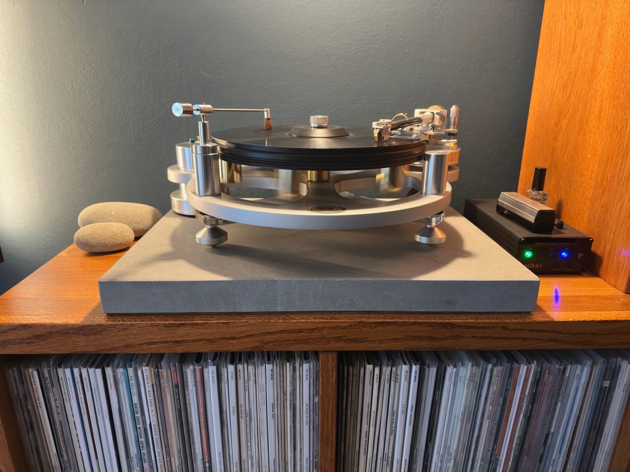

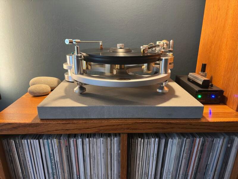

titano62 Inviato 9 Febbraio 2023 Condividi Inviato 9 Febbraio 2023 Ho acquistato da poco un Gyrodec usato in buone condizioni, ha già le modifiche ai perni ecc. purtroppo non ha la cappa... Volevo chiedervi se lo tenete appoggiato sul mobile hifi, uno Guizu a tre ripiani nel mio caso, o se utilizzate una base sotto al gira. Nel caso, pietra serena o altro. Link al commento https://melius.club/topic/256-gyrodec-e-gyro-se-l%E2%80%99icona-senza-tempo-%C3%A8-ancora-attuale/page/20/#findComment-731817 Condividi su altri siti Altre opzioni di condivisione...

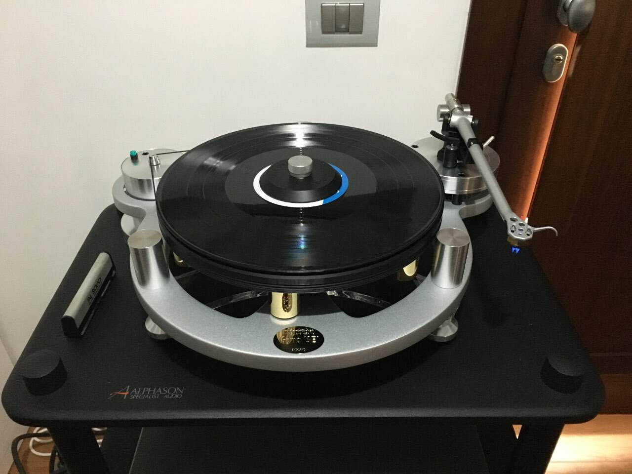

ilbiffo Inviato 9 Febbraio 2023 Condividi Inviato 9 Febbraio 2023 Ripiano,base in plexi,telaio tutti in bolla e paralleli, mi areno nella regolazione molle,regolata una (o al centro o verso il centro) come regolo un 'altra il telaio si sposta lateralmente.Ho provato a farlo poco per volta una per una ma niente ,premendo sul perno oltre ad oscillare verticalmente ,non si sposta lateralmente ma specie all'inizio oscilla verticalmente un po' a destra un po' a sinistra tipo effetto budino. Link al commento https://melius.club/topic/256-gyrodec-e-gyro-se-l%E2%80%99icona-senza-tempo-%C3%A8-ancora-attuale/page/20/#findComment-731923 Condividi su altri siti Altre opzioni di condivisione...
prometheus Inviato 9 Febbraio 2023 Condividi Inviato 9 Febbraio 2023 @titano62 avevo un Guizu e usavo una base. Il Guizu è delicato… Link al commento https://melius.club/topic/256-gyrodec-e-gyro-se-l%E2%80%99icona-senza-tempo-%C3%A8-ancora-attuale/page/20/#findComment-732026 Condividi su altri siti Altre opzioni di condivisione...
titano62 Inviato 9 Febbraio 2023 Condividi Inviato 9 Febbraio 2023 41 minuti fa, prometheus ha scritto: avevo un Guizu e usavo una base Che tipo di base? Link al commento https://melius.club/topic/256-gyrodec-e-gyro-se-l%E2%80%99icona-senza-tempo-%C3%A8-ancora-attuale/page/20/#findComment-732089 Condividi su altri siti Altre opzioni di condivisione...
ilbiffo Inviato 9 Febbraio 2023 Condividi Inviato 9 Febbraio 2023 @BEST-GROOVE ma le molle devono essere avvitate sul perno alla stessa altezza? ovvio che no avendoi carichi diversi....devi guardare ci sia parallelismo tra telaio e plinto su tutti i lati. Sei sicuro,perchè ormai le ho provate tutte ,e più tento di regolare le molle ,più oscilla anche lateralmente. Non è che essendo le molle avvitate ad altezze diverse hanno tensioni diverse tali da determinare l'impossibilità di avere un oscillazione solo verticale? Link al commento https://melius.club/topic/256-gyrodec-e-gyro-se-l%E2%80%99icona-senza-tempo-%C3%A8-ancora-attuale/page/20/#findComment-732165 Condividi su altri siti Altre opzioni di condivisione...
prometheus Inviato 9 Febbraio 2023 Condividi Inviato 9 Febbraio 2023 1 ora fa, titano62 ha scritto: Che tipo di base? Negli anni ne ho cambiate diverse, dal vetro al legno alla pietra/marmo e grafite. L’obiettivo era non rovinare il Guizu con le punte. Altri evidenti riscontri (ad es sul suono) non ne ho avuti… Link al commento https://melius.club/topic/256-gyrodec-e-gyro-se-l%E2%80%99icona-senza-tempo-%C3%A8-ancora-attuale/page/20/#findComment-732224 Condividi su altri siti Altre opzioni di condivisione...
titano62 Inviato 9 Febbraio 2023 Condividi Inviato 9 Febbraio 2023 2 minuti fa, prometheus ha scritto: L’obiettivo era non rovinare il Guizu con le punte Ah ok, scusa pensavo fosse per il suono del gira 😉 Link al commento https://melius.club/topic/256-gyrodec-e-gyro-se-l%E2%80%99icona-senza-tempo-%C3%A8-ancora-attuale/page/20/#findComment-732235 Condividi su altri siti Altre opzioni di condivisione...
mizioa Inviato 9 Febbraio 2023 Condividi Inviato 9 Febbraio 2023 4 ore fa, titano62 ha scritto: Volevo chiedervi se lo tenete appoggiato sul mobile hifi, uno Guizu a tre ripiani nel mio caso, o se utilizzate una base sotto al gira. Nel caso, pietra serena o altro. Io per la pase del mio Gyro ho chiesto aiuto al Sig. Ikea: un bel ceppo per carni APTITLIG in bambù e con 19 euro passa la paura. Poi se vuoi esagerare applichi sotto al tagliere del piedini adesivi di buona qualità e il lavoro è completo. Link al commento https://melius.club/topic/256-gyrodec-e-gyro-se-l%E2%80%99icona-senza-tempo-%C3%A8-ancora-attuale/page/20/#findComment-732240 Condividi su altri siti Altre opzioni di condivisione...
Moderatori BEST-GROOVE Inviato 9 Febbraio 2023 Moderatori Condividi Inviato 9 Febbraio 2023 56 minuti fa, marsattacks ha scritto: perchè ormai le ho provate tutte ,e più tento di regolare le molle ,più oscilla anche lateralmente. riferendomi al mio che monta due bracci è inevitabile che il peso sul retro obblighi a mantenere la molla posteriore meno avvitata rispetto alle altre altrimenti non fosse così finirei per far toccare sul retro il telaio alla base in plexy...in pratica mi finirebbe a fondo corsa. Link al commento https://melius.club/topic/256-gyrodec-e-gyro-se-l%E2%80%99icona-senza-tempo-%C3%A8-ancora-attuale/page/20/#findComment-732285 Condividi su altri siti Altre opzioni di condivisione...
prometheus Inviato 9 Febbraio 2023 Condividi Inviato 9 Febbraio 2023 37 minuti fa, mizioa ha scritto: ceppo per carni APTITLIG i Ahahah l’ho usato anch’io! Link al commento https://melius.club/topic/256-gyrodec-e-gyro-se-l%E2%80%99icona-senza-tempo-%C3%A8-ancora-attuale/page/20/#findComment-732322 Condividi su altri siti Altre opzioni di condivisione...
cesare Inviato 9 Febbraio 2023 Condividi Inviato 9 Febbraio 2023 4 ore fa, marsattacks ha scritto: regolata una (o al centro o verso il centro) come regolo un 'altra il telaio si sposta lateralmente appurato che le molle non cambiano altezza ruotando, è inevitabile però che ruotandone una per volta il telaio si muova lateralmente: sono attaccate al piattello che fa da base in modo decentrato. Regolale tutte e 3 in modo simmetrico, ad esempio falle convergere tutte e 3 verso il centro, sistema eventualmente la posizione del motore centrandolo nel foro (a logica se le 3 molle sono simmetriche il controtelaio dovrebbe essere centrato) e prova l'oscillazione. Sul mio se procedo così funziona. Link al commento https://melius.club/topic/256-gyrodec-e-gyro-se-l%E2%80%99icona-senza-tempo-%C3%A8-ancora-attuale/page/20/#findComment-732415 Condividi su altri siti Altre opzioni di condivisione...
cesare Inviato 9 Febbraio 2023 Condividi Inviato 9 Febbraio 2023 6 ore fa, titano62 ha scritto: o se utilizzate una base sotto al gira ho l'impressione che sotto un gira a telaio flottante ci stia bene una base sorda e pesante (ma potrebbe essere solo una mia fisima ) Mi trovo bene con una base in pietra serena spessa 4 cm, circa 20 kg di peso, costo di poche decine di euro. Link al commento https://melius.club/topic/256-gyrodec-e-gyro-se-l%E2%80%99icona-senza-tempo-%C3%A8-ancora-attuale/page/20/#findComment-732419 Condividi su altri siti Altre opzioni di condivisione...
