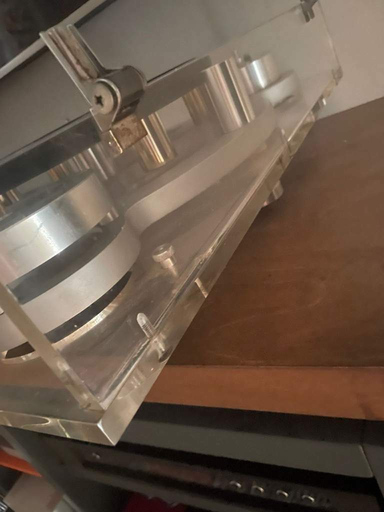

Salvo_1970 Inviato 7 Giugno 2023 Autore Condividi Inviato 7 Giugno 2023 @GioSim direi meglio trasparente ! Link al commento https://melius.club/topic/256-gyrodec-e-gyro-se-l%E2%80%99icona-senza-tempo-%C3%A8-ancora-attuale/page/31/#findComment-861335 Condividi su altri siti Altre opzioni di condivisione...
GioSim Inviato 8 Giugno 2023 Condividi Inviato 8 Giugno 2023 @Salvo_1970 si già fatto, oggi penso di ritirarlo……completamente trasparente 👏 Link al commento https://melius.club/topic/256-gyrodec-e-gyro-se-l%E2%80%99icona-senza-tempo-%C3%A8-ancora-attuale/page/31/#findComment-861417 Condividi su altri siti Altre opzioni di condivisione...
GioSim Inviato 8 Giugno 2023 Condividi Inviato 8 Giugno 2023 @Salvo_1970 nel frattempo però l’ho coperto comunque con uno completamente green 🤣🤣🤣 Link al commento https://melius.club/topic/256-gyrodec-e-gyro-se-l%E2%80%99icona-senza-tempo-%C3%A8-ancora-attuale/page/31/#findComment-861420 Condividi su altri siti Altre opzioni di condivisione...
