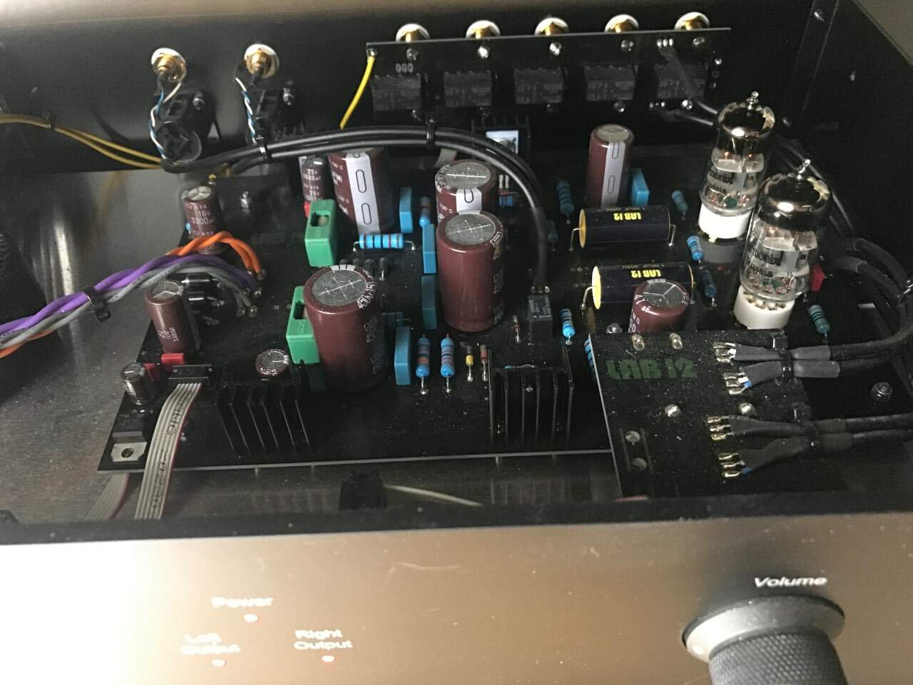

Una domanda del tubo: è possibile sostituire le 6922 con le 6SN7?

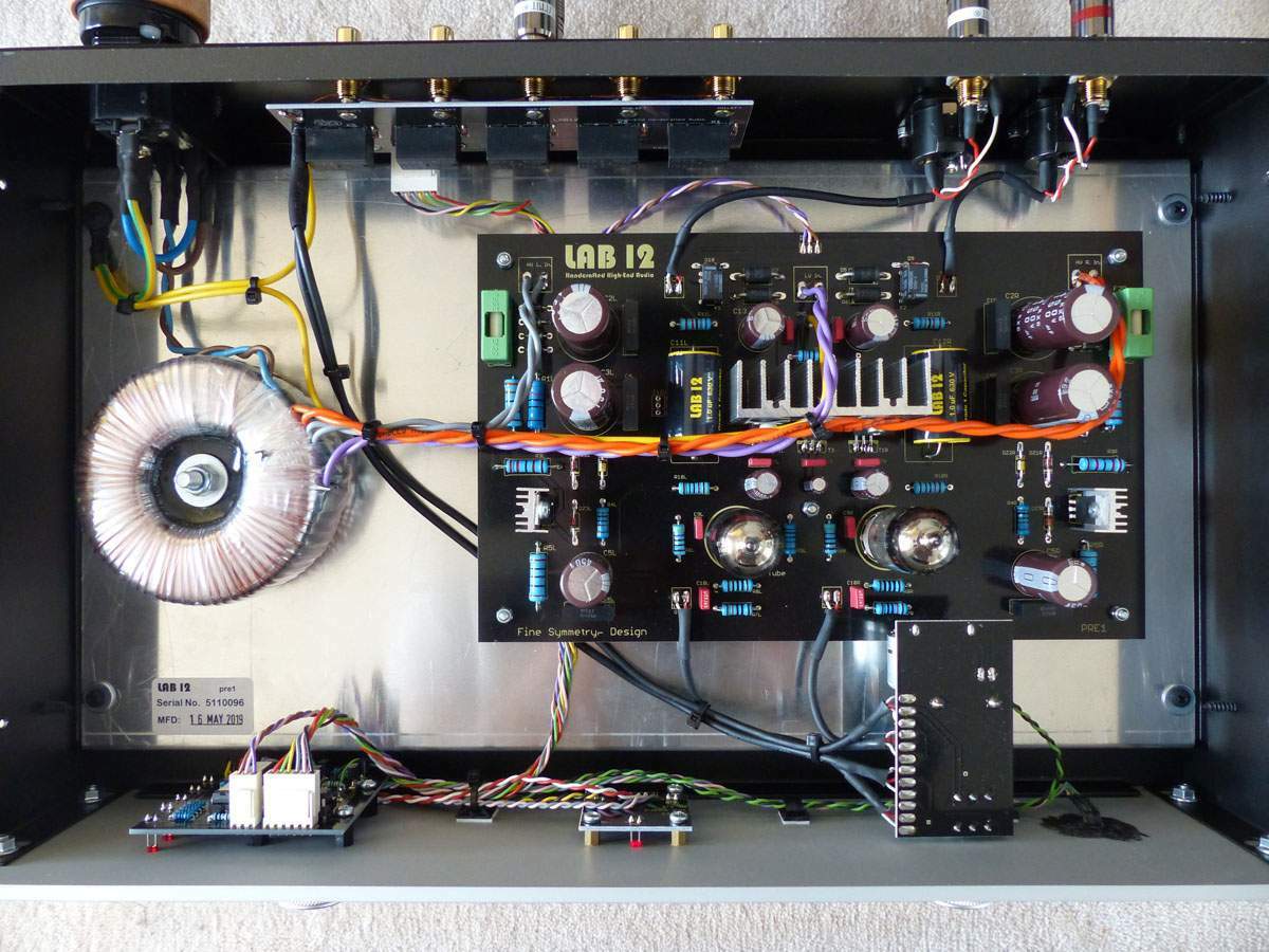

Questo è l'interno del pre
LA unica scheda monta i due canali e si intuisce che è di fatto divisa in due, canale L e R .
Le alimentazioni della HT ( a sx e dx) sono stabilizzate. Al centro verso l'alto c'è l'alimentatore dei filamenti che appare robusto però non si può dire che mettendo una valvola con il doppio di assorbimento di corrente possa funzionare; i dettagli dei componenti non si vedono bene.
Curioso il fatto che l'uscita XLR sia monca di una fase; se si guarda bene il collegamento in uscita
@walge La foto che hai postato si riferisce alla prima versione del pre, da un paio di anni la seconda revisione ha cambiato completamente il layout della scheda modificando anche parti del circuito, tra cui l’impedenza di uscita che ora é 900 ohm anziché i quasi 5k precedenti.

Mi viene da dire che la impostazione elettrica sembra simile.
Sul sito Lab12 le manopole sono differenti da quelle che vedo nella tua foto.
Poi a parte le solite sparate "ad cazzum" del saputone ovviamente non devi intervenire sul circuito .
Forse converrebbe usare un attenuatore resistivo in uscita, 20 dB ( 10 volte) sarebbe sufficente.
@walge Si assolutamente simile, in pratica hanno girato l'asse della simmetria del circuito, da perpendicolare al pannello frontale a parallela.
Si, le manopole che montavano prima erano un po' diverse, il mio dovrebbe essere l'ultima versione avendo meno di un anno. Tieni sempre presente che sono apparecchi fatti veramente a mano da una piccola ma agguerrita azienda greca, il cui proprietario/progettista è tanto simpatico quanto orgoglioso di essere greco.:classic_smile:

6 hours ago, dec said:
@Gustavino Non esageriamo, mi basta solo che guadagni un po’ di meno e va bene così…
dipende dal gain che hanno i diffusore e dalla tua sorgente ...
comunque riconfigurando con una 6dj8 volendo si passa dai 21 attuali a 15...

25 minuti fa, walge ha scritto:
Si può ovviare con un attenuatore in uscita  ben dimensionato,
Si può fare un partitore direttamente sugli RCA o xlr del cavo in ingresso al finale. Così non si tocca il pre.

@dec i Rothwell li lascerei perdere, mai piaciuti.
Se proprio non vuoi cambiare il pre devi cambiare le valvole.
Se hai in casa delle 6SN7 NOS potresti fare un tentativo con lo zoccolo adattatore.
Probabilmente l'alimentatore dei filamenti regge l'incremento in corrente.
