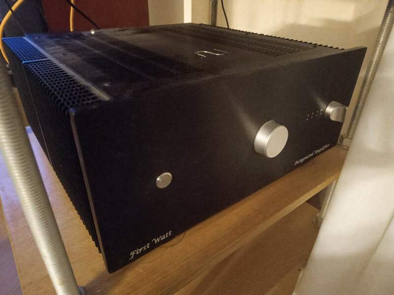

15 ore fa, astrodany ha scritto:
Trovato il problema!
Un MOSFET andato!
Certo che come avaria è stranissima: .... un gracchiare generale e randomico su entrambi canali che dipende da un solo MosFet di una coppia complementare di un singolo canale?
I dispositivi di potenza BJT o MosFet che siano non si guastano mai da soli ma sempre portandosi dietro ben altre cose.
Devo dire in tutta sincerità che l'esito della ricerca guasti è più strana e suggestiva del problema stesso.....:classic_laugh::classic_laugh:.
https://melius.club/topic/25947-analizzatore-di-tensione-di-rete-per-diagnosi/page/2/#findComment-1554107
Ciao a tutti, all'inizio il guasto si presentava come 'gracchiamento' randomico, quindi il costruttore mi ha suggerito di porre attenzione alla rete elettrica con possibili interferenze.
Soltanto ieri mi sono accorto che il problema era solo su un solo canale che poi ha pure iniziato a suonare con volume più basso.
Col tempo il gracchiamento è sparito ma è comparso il fenomeno 'volume basso'.
Ho capito che il problema è dell'ampli dopo aver invertito i cavi di segnale (non è cambiato nulla) e poi quelli di potenza (il problema si è spostato sull'altro diffusore).
Poi il costruttore, dopo aver sentito che oltre al gracchiamento si è aggiunto anche il volume ridotto, ha decretato il problema al mosfet. Comunque l'ampli è in garanzia.
L'amico del pacco batterie me lo avrebbe portato solo per test, non per venderlo e mai lo avrei acquistato... troppo grosso!!!
Ciao e grazie per i consigli.
https://melius.club/topic/25947-analizzatore-di-tensione-di-rete-per-diagnosi/page/2/#findComment-1554302
Ultima Legione @
Ora, al di là della qualificata opinione del costruttore, è tutto più chiaro e sensato anche se mi stupisce la défaillance senza apparente motivo di un robusto Finale di Potenza.
Buon per Te che l'ampli è ancora in garanzia comunque.
Perchè non posti qualche foto e qualche info tecnica dello stesso?
Innocente curiosità di uno che si diletta da sempre con la progettazione e costruzione di Pre e Ampli tanto allo stato solido che valvolari.:classic_biggrin::classic_biggrin:
