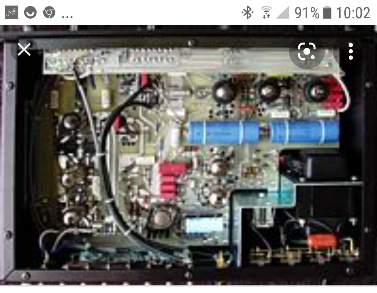

Un mio amico ha questo pre , è lamenta una cosa fastidiosa , cambiando vari finali nota sempre che ha un uscita troppo alta e già a ore 9 della manopola del volume da quel punto ha il massimo , qualcuno si è  cimentato ad abbassare l uscita per far ( aprire ) di più il volume?
Io avevo anni fà  un sp9 e se ricordo bene si doveva saldare un ponticello sulla piastra o qualcosa del genere ...
Infatti funzionava meglio con il volume più aperto.

Confermo che l’SP9 ha la possibilità, “ponticellando” due piste, di variare il guadagno. Non conosco l’SP8 ma, schema alla mano, non dovrebbe essere impossibile per un tecnico intervenire in questa direzione. Ti sconsiglio un partitore resistivo sull’uscita, creeresti un filtro passa basso e varieresti la risposta in frequenza. Io proverei a diminuire la sensibilità del l’amplificatore, più che il guadagno del pre.

@Giovanni1966 Ciao, intanto complimenti per l'SP8, da decenni una gran macchina, per me.
Se ben ricordo puoi ridurre il guadagno di 6dB, aggiungendo un resistore nella rete NFB della sezione linea.
6dB non è un'enormità, ma potrebbe bastarti (dimezza in pratica il guadagno dello stadio linea).

@Giovanni1966 Ciao,
la riduzione del guadagno è prevista da AR, dimezzando il valore della resistenza serie di NegativeFeedBack (ho esploso l'acronimo : )  ), mettendo in parallelo a quella da 39.2KR una di identico valore (e qualità!). Conviene farlo fare ad uno competente, come sempre, per un lavoro pulito e non pastrocchiato, sarebbe un peccato. Ti allego il particolare nello schema.

Allora, ho controllato: la possibilità della riduzione del guadagno dovrebbe essere comune a tutte le versioni, ma nella versione chiamata "E" (sinceramente non me la ricordavo) la riduzione del guadagno (di 10dB!) si attua rimuovendo un resistore.

Ci sono due configurazioni per il feedback e dipende dalla versione
una prevede l’inserimento in parallelo di una resistenza a quella nominale (nel disegno precedente)
l’altra in pratica è un partitore nel loop di feedback
il tecnico saprà capire quale è la configurazione
