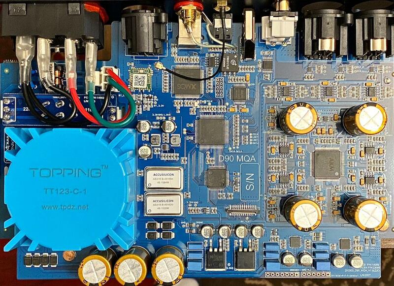

officialsm Inviato 17 Giugno 2021 Condividi Inviato 17 Giugno 2021 @Flawed4815 l'unico difetto del d90se è l'alimentatore switching. Pessimo proprio. Link al commento https://melius.club/topic/2620-topping-d90-se-il-nuovo-dac-con-sabre-9038/#findComment-122818 Condividi su altri siti Altre opzioni di condivisione...
Ultima Legione @ Inviato 17 Giugno 2021 Condividi Inviato 17 Giugno 2021 3 ore fa, officialsm ha scritto: l'unico difetto del d90se è l'alimentatore switching. Pessimo proprio. . Ma da cosa deduci che il D90 SE abbia un alimentatore di tipo switching? . I due modelli precedenti D90 e D90 MQA con il dac AKM-4499 avevano entrambi un raffinato stage di alimentazione lineare strutturato a più sezioni (digitali + analogico) per di più tutte stabilizzate. . E mi sembra che il D90 SE sia sulla medesima linea con il classico trasformatore toroidale incapsulato a bassa dispersione in bella vista anche esso. . Topping D90 MQA . Link al commento https://melius.club/topic/2620-topping-d90-se-il-nuovo-dac-con-sabre-9038/#findComment-122916 Condividi su altri siti Altre opzioni di condivisione...
officialsm Inviato 18 Giugno 2021 Condividi Inviato 18 Giugno 2021 @Ultima Legione @ l'hot dicono chiaramente su soundnews https://soundnews.net/sources/dacs/topping-d90se-dac-review/ Link al commento https://melius.club/topic/2620-topping-d90-se-il-nuovo-dac-con-sabre-9038/#findComment-122951 Condividi su altri siti Altre opzioni di condivisione...
Zap67 Inviato 18 Giugno 2021 Condividi Inviato 18 Giugno 2021 7 ore fa, Ultima Legione @ ha scritto: Ma da cosa deduci che il D90 SE abbia un alimentatore di tipo switching? C’è un 3d su ASR, lo conferma anche John Yang Link al commento https://melius.club/topic/2620-topping-d90-se-il-nuovo-dac-con-sabre-9038/#findComment-122999 Condividi su altri siti Altre opzioni di condivisione...
Ultima Legione @ Inviato 18 Giugno 2021 Condividi Inviato 18 Giugno 2021 @officialsm@Zap67 . 👍..........Grazie a entrambi degli interessanti link di aggiornamento. . Non vivo di preconcetti, peró specie nel caso di un elettronica audio-digitale, il passare da un stage di alimentazione lineare e stabilizzato ad uno di tipo switching, non me ne voglia nessuno, ma lo vedo come un palese down-grade giustificato solo da insulse economie di scala per il risparmio dei costi un trafo toroidale di 40/50 Watt. . Che poi funzioni anche tutto piú che bene ci puó anche stare, ma su un DAC che incomincia a costare qualcosa vicino agli 800/900 Eurozzi personalmente lo ritengo non accettabile. . 1 Link al commento https://melius.club/topic/2620-topping-d90-se-il-nuovo-dac-con-sabre-9038/#findComment-123019 Condividi su altri siti Altre opzioni di condivisione...
campaz Inviato 18 Giugno 2021 Condividi Inviato 18 Giugno 2021 11 ore fa, officialsm ha scritto: l'unico difetto del d90se è l'alimentatore switching. Pessimo proprio. Perchè? Posso capire che in un contesto analogico l'alimentatore switching potrebbe diventare un generatore di disturbi, ma in un contesto digitale dove abbiamo blocchi funzionali che di loro generano segnale digitale (e che quindi sono potenziali generatori di rumore), quale sarebbe il valore aggiunto da un'alimentazione lineare? Che poi anche un'alimentazione lineare fa rumore... solo fa un rumore diverso. Il digitale, a mio modesto avviso, ha un approccio costruttivo diverso dall'analogico: non distinguerei fra alimentatori lineari e switvhing, distinguerei fra sistemi digitali ben progettati e realizzati e sistemi progettati e realizzati male. m2c 1 Link al commento https://melius.club/topic/2620-topping-d90-se-il-nuovo-dac-con-sabre-9038/#findComment-123041 Condividi su altri siti Altre opzioni di condivisione...
