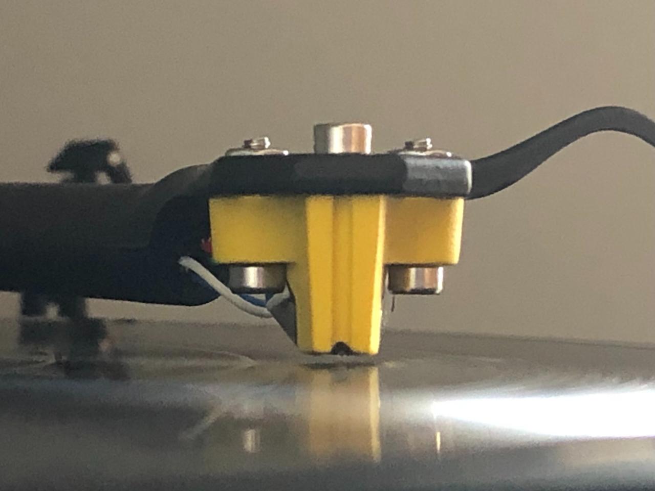

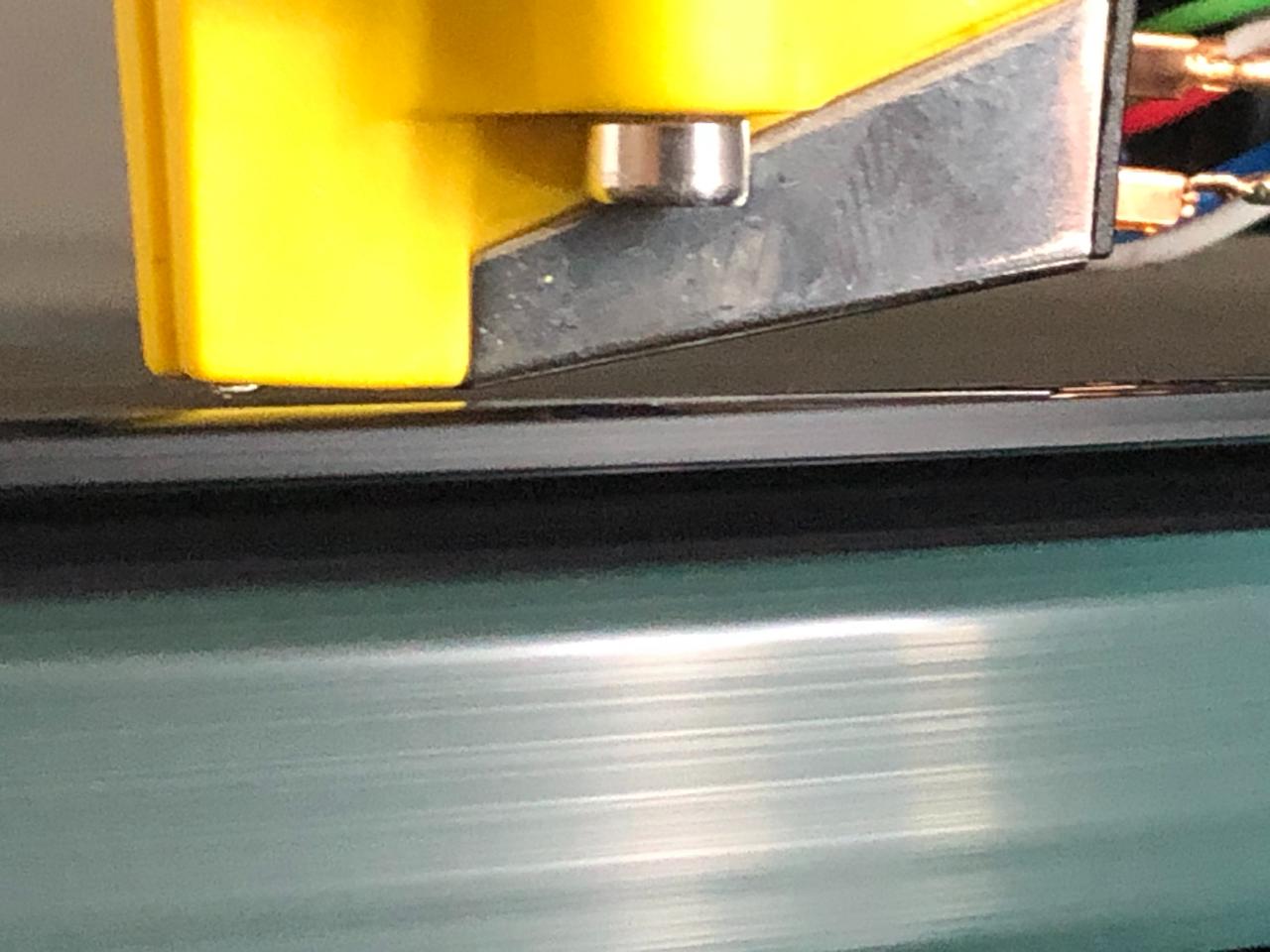

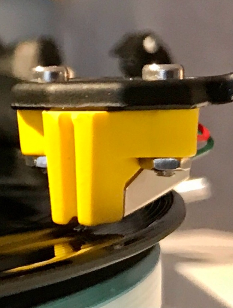

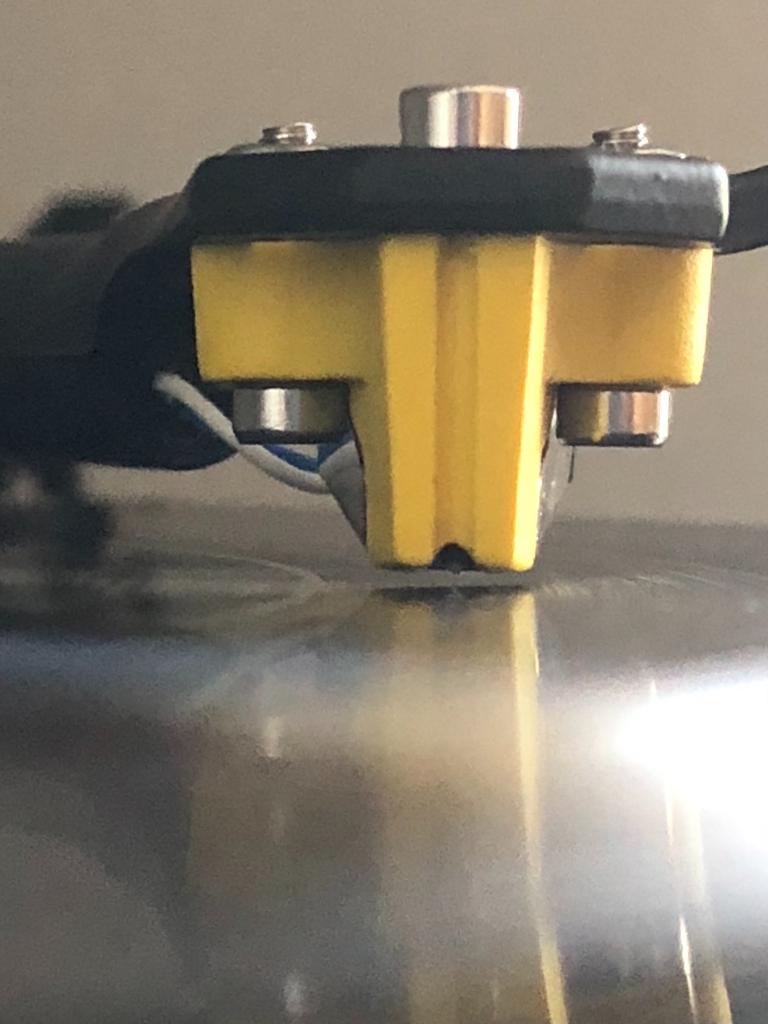

explorerdue Inviato 17 Giugno 2021 Condividi Inviato 17 Giugno 2021 Carissimi, ho da poco montato la mia nuova Rega Exact su Planar 3 e a parte suonare un po' ruvida ho notato che è molto bassa e pure un po' storta... lo stilo però mi sembra ok. Preciso che il peso è settato a 1.75g verificato tramite bilancina. Allego delle foto Grazie mille a chi potrà aiutarmi a capire se è la testina ad essere difettosa o il braccio ad essere regolato male. Link al commento https://melius.club/topic/2633-rega-exact-molto-bassa-sul-disco/ Condividi su altri siti Altre opzioni di condivisione...
Cano Inviato 17 Giugno 2021 Condividi Inviato 17 Giugno 2021 @explorerdue l'altezza va bene Però sembra proprio storta È stata usata la chiave dinamometrica per tirare le viti al punto giusto? Link al commento https://melius.club/topic/2633-rega-exact-molto-bassa-sul-disco/#findComment-122625 Condividi su altri siti Altre opzioni di condivisione...
explorerdue Inviato 17 Giugno 2021 Autore Condividi Inviato 17 Giugno 2021 13 minuti fa, Cano ha scritto: È stata usata la chiave dinamometrica per tirare le viti al punto giusto? no, le ho serrate tutte bene, ma senza chiave. Può essere il braccio storto o è solo la testina? Link al commento https://melius.club/topic/2633-rega-exact-molto-bassa-sul-disco/#findComment-122639 Condividi su altri siti Altre opzioni di condivisione...
Cano Inviato 17 Giugno 2021 Condividi Inviato 17 Giugno 2021 Potrebbe essere storto anche il braccio Serve una bolla Le viti andrebbero tirate ad una forza ben precisa e ovviamente uguale Link al commento https://melius.club/topic/2633-rega-exact-molto-bassa-sul-disco/#findComment-122644 Condividi su altri siti Altre opzioni di condivisione...
oscilloscopio Inviato 17 Giugno 2021 Condividi Inviato 17 Giugno 2021 @explorerdue Pende a destra...nobbuono...🤔 Link al commento https://melius.club/topic/2633-rega-exact-molto-bassa-sul-disco/#findComment-122690 Condividi su altri siti Altre opzioni di condivisione...
iBan69 Inviato 17 Giugno 2021 Condividi Inviato 17 Giugno 2021 @explorerdue a me sembra oltre che storta anche bassa... ho avuto la Exact con il Planar 3, e non era così. Perché hai messo tre viti? Link al commento https://melius.club/topic/2633-rega-exact-molto-bassa-sul-disco/#findComment-122729 Condividi su altri siti Altre opzioni di condivisione...
iBan69 Inviato 17 Giugno 2021 Condividi Inviato 17 Giugno 2021 Link al commento https://melius.club/topic/2633-rega-exact-molto-bassa-sul-disco/#findComment-122732 Condividi su altri siti Altre opzioni di condivisione...
cesare Inviato 17 Giugno 2021 Condividi Inviato 17 Giugno 2021 5 minuti fa, iBan69 ha scritto: Perché hai messo tre viti? È quello che prevede Rega con i suoi bracci e testine: l’overhang risulta preciso come previsto dal costruttore, non serve nessuna dima Link al commento https://melius.club/topic/2633-rega-exact-molto-bassa-sul-disco/#findComment-122736 Condividi su altri siti Altre opzioni di condivisione...
iBan69 Inviato 17 Giugno 2021 Condividi Inviato 17 Giugno 2021 @cesare ok ... ma tutti i Rega che ho visto, con loro testine, erano montate sempre con due viti. Comunque, è schiacciata, oltre che storta. Link al commento https://melius.club/topic/2633-rega-exact-molto-bassa-sul-disco/#findComment-122743 Condividi su altri siti Altre opzioni di condivisione...
cesare Inviato 17 Giugno 2021 Condividi Inviato 17 Giugno 2021 @iBan69 la dimatura che ottieni sui Rega usando 3 viti è sostanzialmente una Stevenson. Se vuoi dimare secondo Baerwald ovviamente devi usarne solo 2 spostando la testina, sia longitudinalmente che angolarmente Link al commento https://melius.club/topic/2633-rega-exact-molto-bassa-sul-disco/#findComment-122750 Condividi su altri siti Altre opzioni di condivisione...
iBan69 Inviato 17 Giugno 2021 Condividi Inviato 17 Giugno 2021 @cesare certo ... grazie, comunque della precisazione. Link al commento https://melius.club/topic/2633-rega-exact-molto-bassa-sul-disco/#findComment-122755 Condividi su altri siti Altre opzioni di condivisione...
cesare Inviato 17 Giugno 2021 Condividi Inviato 17 Giugno 2021 In effetti anche a me sembra piuttosto storta vista davanti. Alcune testine, le Ortofon mi pare, sono leggermente rialzate al centro per cui allentando una vite e tirando l’altra si riesce a regolare l’azimuth: non so però se anche le Rega sono così. Link al commento https://melius.club/topic/2633-rega-exact-molto-bassa-sul-disco/#findComment-122765 Condividi su altri siti Altre opzioni di condivisione...
Cano Inviato 17 Giugno 2021 Condividi Inviato 17 Giugno 2021 @iBan69 sembra bassa perché è storta Se la guardi da davanti non è bassa Le 3 viti servono per avere una dimatura corretta senza sforzo come previsto da rega Link al commento https://melius.club/topic/2633-rega-exact-molto-bassa-sul-disco/#findComment-122837 Condividi su altri siti Altre opzioni di condivisione...
explorerdue Inviato 17 Giugno 2021 Autore Condividi Inviato 17 Giugno 2021 Grazie a tutti per le risposte. Insomma ha lo stilo storto e piegato... da nuova Link al commento https://melius.club/topic/2633-rega-exact-molto-bassa-sul-disco/#findComment-122839 Condividi su altri siti Altre opzioni di condivisione...
Cano Inviato 17 Giugno 2021 Condividi Inviato 17 Giugno 2021 @explorerdue a me non pare che sia lo stilo ad essere storto Link al commento https://melius.club/topic/2633-rega-exact-molto-bassa-sul-disco/#findComment-122854 Condividi su altri siti Altre opzioni di condivisione...
