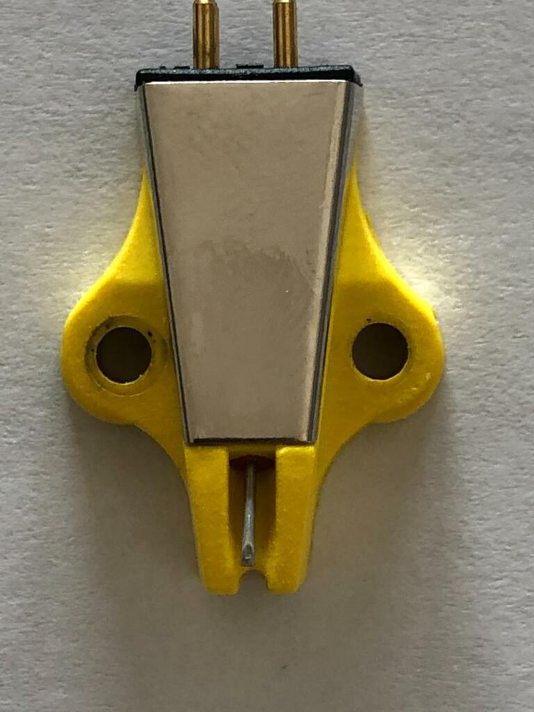

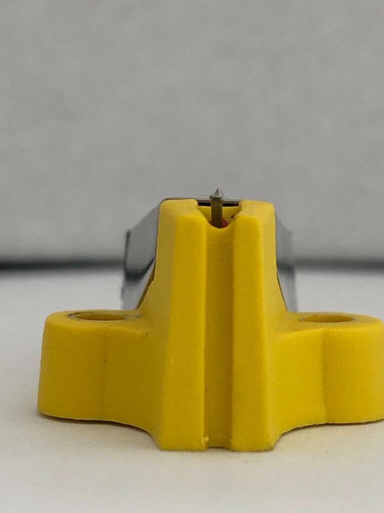

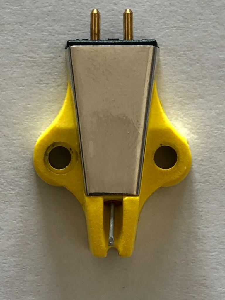

explorerdue Inviato 18 Giugno 2021 Autore Condividi Inviato 18 Giugno 2021 Buongiorno. Ho smontato la testna e fatto altre foto, a me sembra che lo stilo sia storto. Link al commento https://melius.club/topic/2633-rega-exact-molto-bassa-sul-disco/page/2/#findComment-123046 Condividi su altri siti Altre opzioni di condivisione...
marce61 Inviato 18 Giugno 2021 Condividi Inviato 18 Giugno 2021 @explorerdue lo stilo sembra storto anche a me. Inoltre c'è differenza tra i due fori laterali: sembra che una delle viti sia stata stretta troppo (o l'altra troppo poco) e abbia sforzato. I più esperti cosa vedono? Link al commento https://melius.club/topic/2633-rega-exact-molto-bassa-sul-disco/page/2/#findComment-123134 Condividi su altri siti Altre opzioni di condivisione...
iBan69 Inviato 18 Giugno 2021 Condividi Inviato 18 Giugno 2021 @explorerdue Guardandola così smontata, in effetti lo stilo sembra storto, mentre l’inserto vite potrebbe essere solo sporco e dare la sensazione che sia leggermente spanato. Ma, quello che mi sembra di vedere, è che in guscio argento, visto frontalmente, sia storto, ovvero sporga leggermente di più sopra a sinistra, anche se la foto non è perfettamente centrata. Insomma, quella testina gira e rigira ha un problema. Link al commento https://melius.club/topic/2633-rega-exact-molto-bassa-sul-disco/page/2/#findComment-123148 Condividi su altri siti Altre opzioni di condivisione...
releone71 Inviato 18 Giugno 2021 Condividi Inviato 18 Giugno 2021 @explorerdue lo stilo fuori asse è spesso dovuto all'anti skating regolato male. Però, se dici che la testina è nuova, nel caso specifico potrebbe essere proprio un difetto di manifattura. Per la deviazione azimutale, invece, farei un'ulteriore verifica. Proverei a poggiare la puntina sul piatto in vetro, che è perfettamente planare, non sia mai che si tratti di un falso difetto dovuto ad una deformazione del vinile. In presenza di entrambi i difetti, se la testina è in garanzia, direi di renderla indietro per la sostituzione. Non costa mica bruscolini. Link al commento https://melius.club/topic/2633-rega-exact-molto-bassa-sul-disco/page/2/#findComment-123156 Condividi su altri siti Altre opzioni di condivisione...

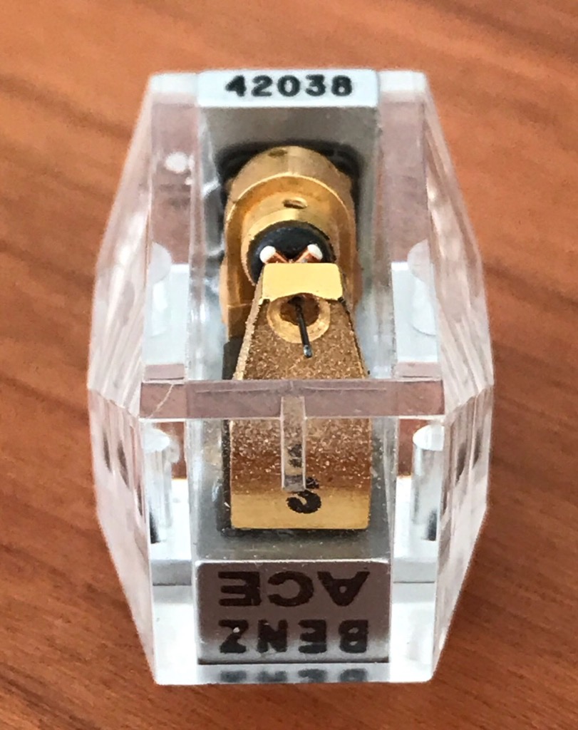

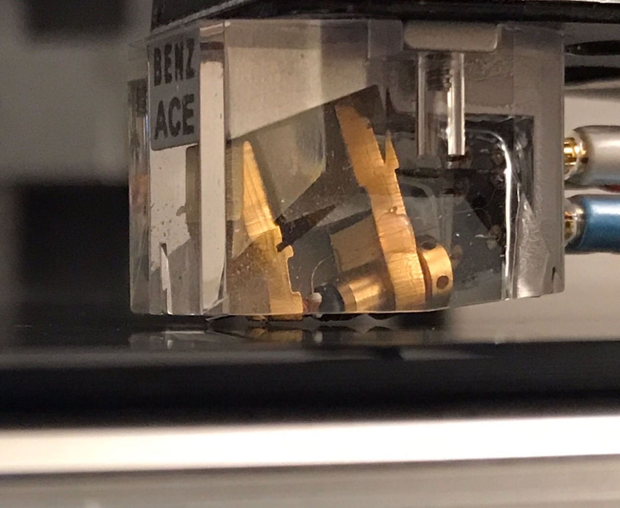

iBan69 Inviato 18 Giugno 2021 Condividi Inviato 18 Giugno 2021 Questa è una Benz Ace, che aveva un problema simile … 😬 Link al commento https://melius.club/topic/2633-rega-exact-molto-bassa-sul-disco/page/2/#findComment-123177 Condividi su altri siti Altre opzioni di condivisione...
