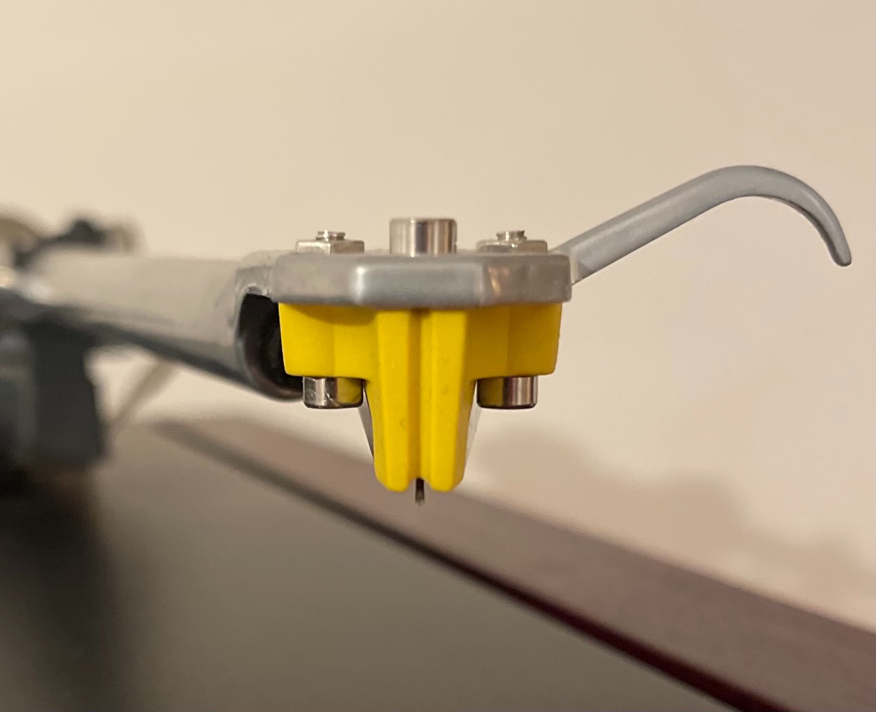

12 minuti fa, bic196060 ha scritto:
Che una testina esca così vuol dire zero controllo di qualità ma anche bassa qualità di materiali.
Vogliamo, forse, rallegrarci ancor più, pensando a quante di codeste testine hanno soggiornato, per anni, in assolate vetrinette da esposizione, in bella vista dei potenziali acquirenti ( tolte dalla scatola o, peggio ancora, lasciate solo nella parte di confezione che le fissa, senza nemmeno il coperchio ... ) e poi spacciate per NOS ?
In fin dei conti il costruttore poco puó fare se l'oggetto, durante la sua vita, subisce tali trattamenti.

@tapesrc ma questa viene venduta oggi, mica è NOS. E comunque ho decine di testine shure, ortofon, Stanton, Pickering, Audi technica, elac, vdh, grado, neanche nos, usate, e solo un paio sono un po basse ma NON così basse. Qualità.... Questa sconosciuta

@bic196060 e secondo te, ok non sarà NOS come la letterarura del buon vintagista racconta, ma ( al di là, che già a vederla ... mah, materiali costruttivi che, sembran, porelli, porelli ... ) un annetto di sole diretto, per 3 o 4 ore al di, non potrebbe sfiancare anche la più tenace e combattiva testina ?
Per curiosità,  ma dove e come, custodisci il tuo harem di testine, per preservarle ( per quanto possibile ) da un fisiologico "invecchiamento"

@tapesrc scusa non è secondo me, è stato detto che la testina è Nuova.
Dico che una testina NUOVA che esce di fabbrica conciata così, è vergognoso. E non è una testina da 35€.
Le mie testine stanno chiuse in un armadio, quelle che uso stanno sui giradischi.
Ma che ci azzecca? Il punto è che la Rega fa pagare a caro prezzo oggetti con qualità costruttiva mediocre e comunque non adeguata al costo. IMO.

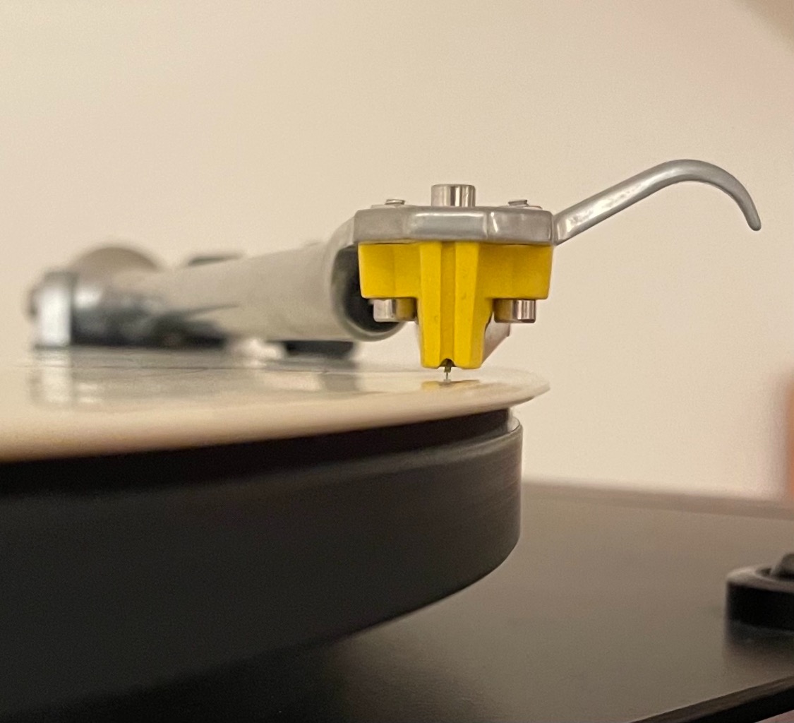

Anche la mia exact è abbastanza vicina al disco col corpo, ma anche con i dischi più ondulati non ho problemi di lettura.
Per l’allineamento del cantilever, in effetti sembra che nella tua non sia ottimale.
La mia lavora da un paio d’anni.

8 ore fa, Lamberto65 ha scritto:
e chiaro che la tua ha subito traumi e un fissaggio errato .
non è sempre cosi ...dipende anche dal montaggio in fabbrica.
Vatti a leggere quante VDH anche da qualche migliaio di euro ogni tanto escono dalla factory con il cantilever fuori asse. Ossignur.gif.34885feea7ca52a7bc434822cb215f5d.gif

8 minuti fa, Cano ha scritto:
A parte il fatto che di testine difettate è pieno il mondo
Come fai a sapere che sia uscita do fabbrica così?
A parte che di testine difettose sarà pieno il tuo mondo e non il mio, per il resto ti invito a rileggere i post di apertura dove si dice chiaramente che la testina è nuova.
Ora va bene il tifo da hooligan, ma qui hai superato il ridicolo, già quando hai detto che lo stilo non era storto e neanche basso.
mah,
rileggendo i post non ne sono così sicuro
magari è stata venduta per nuova (da un negoziante? da un privato? magari un intervento dell’opener potrebbe chiarire ogni dubbio…) ma secondo me - le exact un po’ le conosco ne ho avute 3 sull’RB 600 del p25 - quella testina appare un po’ troppo “masticata” per essere nuova..
https://melius.club/topic/2633-rega-exact-molto-bassa-sul-disco/page/4/#findComment-124431
Di sicuro una delle viti è stata serrata talmente forte da deformare la battuta attorno al foro, dubito che un negoziante ritiri in garanzia un oggetto maltrattato con evidenti danni. Causa serraggio eccessivo il corpo appare deformato anche sulla superficie di battuta con il braccio.
