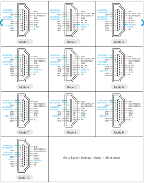

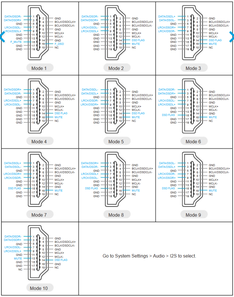

Provo a riformulare la domanda.
Magari @Gustavino mi può dare un consiglio.
Questi sono i possibili setting dello streamer Shanling SMT 1.3
e questo invece la piedinatura dell'Holo Cyan 2
494558919_3563013357337245_2735935570075872281_n.thumb.jpg.07240241f9342ab79f55f1639088ec25.jpg
Praticamente io ho identificato Il mode5 e il mode9 ma nella piedinatura dello streamer ci sono due pin DSD FLAG e MUTE che invece non sono presenti nel Cyan 2 e sia in n modo che nell'altro cadono nei pin NC del Cyan 2. QUesta mancanza dei PIN può portare a qualche errore e/o problema?
ti avevo gia risposto ,il problema non sussiste
