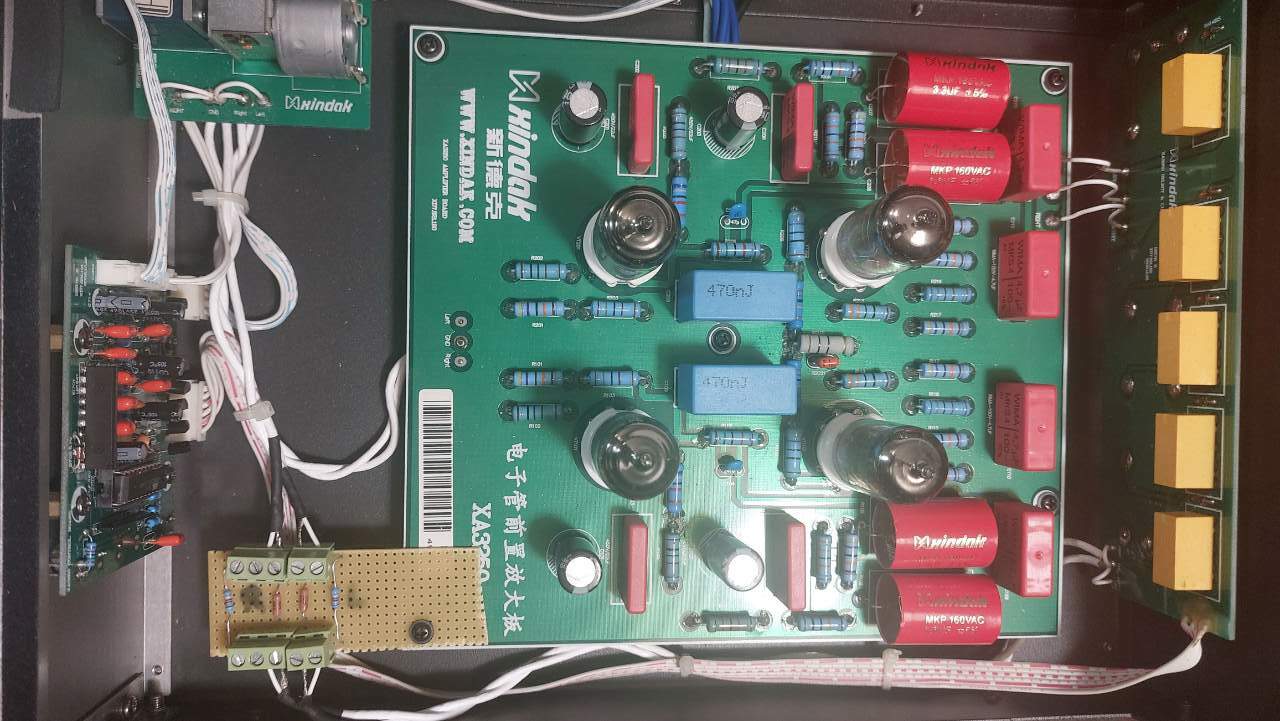

pro61 Inviato 14 Settembre 2025 Condividi Inviato 14 Settembre 2025 Buonasera a tutti- Ieri ho comprato usato un pre cinese a valvole come da titolo. Questo pre è stato importato per un brevissimo periodo nel 2008-2009, poi è stato sostituito dal 3200 MK2, che è praticamente identico all'interno, ma ha il pannello frontale diverso e pesa un paio di Kg in meno e che fra l'altro è ancora in produzione. Il pre suona abbastanza bene, è molto silenzioso, secondo il venditore è stato fermo 7 anni, dato che il proprietario è passato a miglior vita e la figlia si è decisa a vendere l'impianto molti anni dopo. La domanda è: vale la pena giocarci vicino, non so cambio valvole, condensatori e cose del genere. Le valvole sono una coppia di ECC81 una coppia di ECC83 marchiate semplicemente China, La raddrizzatrice è una 6Z4. I cap sono tutti marchiati Rubicon, ma penso siano una versione general pourpose da 85 °C. I condensatori di bypass sono tutti Wima MKS, gli interstadio sono marcati RIFA MKP e quelli di uscita sono cinesi, sempre MKP. Lo schema credo sia un Matisse, quindi è controreazioneto, e i cap di stabilizzazione sono dei ceramici da 47p. Suggerimenti? Link al commento https://melius.club/topic/26519-migliorare-preamplificatore-valvolare-xindak-xa3250/ Condividi su altri siti Altre opzioni di condivisione...

pro61 Inviato 23 Settembre 2025 Autore Condividi Inviato 23 Settembre 2025 @madero Premesso che tutto il pre l'ho pagato quanto una valvola NOS non delle più costose, ed essendo io completamente a digiuno nel mondo delle lampadine, cosa consiglieresti per una spesa fra i 2 e i 300€. Per quanto riguarda la componentistica, credo che quei cap cinesi non debbano essere male, considerando che come bypass degli elettrolitici hanno usato dei WIMA originali. Fra l'altro, sto WE ci ho messo mano perchè il potenziometro (un ALPS originale) era assolutamente ingestibile, quindi ci ho messo a monte un L-PAD , e tagliando i cavi che portano il segnale dalla scheda d'ingresso al potenziometro, ho visto che sono degli ottimi cavi argentati con dielettrico in polietilene, una garza molto fitta e copertura esterna in teflon, roba difficile da trovare in elettroniche industriali- Link al commento https://melius.club/topic/26519-migliorare-preamplificatore-valvolare-xindak-xa3250/#findComment-1597324 Condividi su altri siti Altre opzioni di condivisione...
