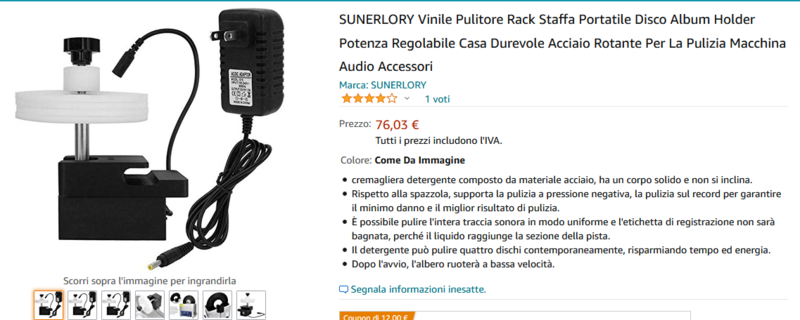

vorrei comporre una macchina lavadischi a ultrasuoni e il meccanismo di immersione-rotazione tipo quello in figura.
 Volevo un consiglio da voi su quale scegliere, dovrebbe essere un oggetto dal costo contenuto ma trovo dei prezzi in rete assurdi per il tipo di oggetto. Sicuramente ci sará stata una discussione nel melius ante-disastro....
Grazie a tutti in anticipo.

@mchiorri Grazie!
Il "girarrosto" di figura sta a 155 su amazon e sembra fatto bene.
Manualitá ne ho tanta ma bisogna tagliare o fresare i pezzi ad hoc. qsa mi invento.
Per la vasca invece ci sono discussioni varie in rete sulla frequenza degli ultrasuoni corretta per non rovinare il disco, ne sai qsa?

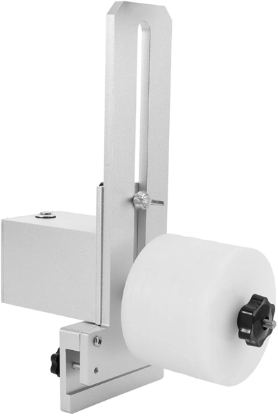

Anche noi ne abbiamo costruita una, la  scelta è ricaduta nel motore che ho caricato nel file. Tutto sommato la spesa non è eccessiva, anche se è minimale risulta comodo nel caricare i dischi, lo metti orizzontale e hai modo di lavorarci, è provvisto di un pomello per stringere il pacco e anche questo è buono. L' unico problema è che ha dei distanziali piatti , senza Oring ,non si ha tenuta stagna e si bagna l' etichetta, questo difetto te lo trovi anche in altri modelli. Se a qualcuno interessa posso dare altre informazioni su come, in modo semplice è stato modificato. Un altro consiglio è quello di usare un sistema a vite lungo l' asse che stringa il pacco dei dischi, da evitare la vite perpendicolare.
https://melius.club/topic/2655-meccanismo-lavadischi-a-ultrasuoni/#findComment-125525
@babbose Grazie per il contributo, avevo visto questo ma quello postato da me ha la possibilitá di sollevare il pacco per scolatura e asciugatura senza toglierlo dalla vasca che mi sembra una cosa pratica.
L'etichetta non dovrebbe stare sempre all'asciutto fuori dall'acqua?
