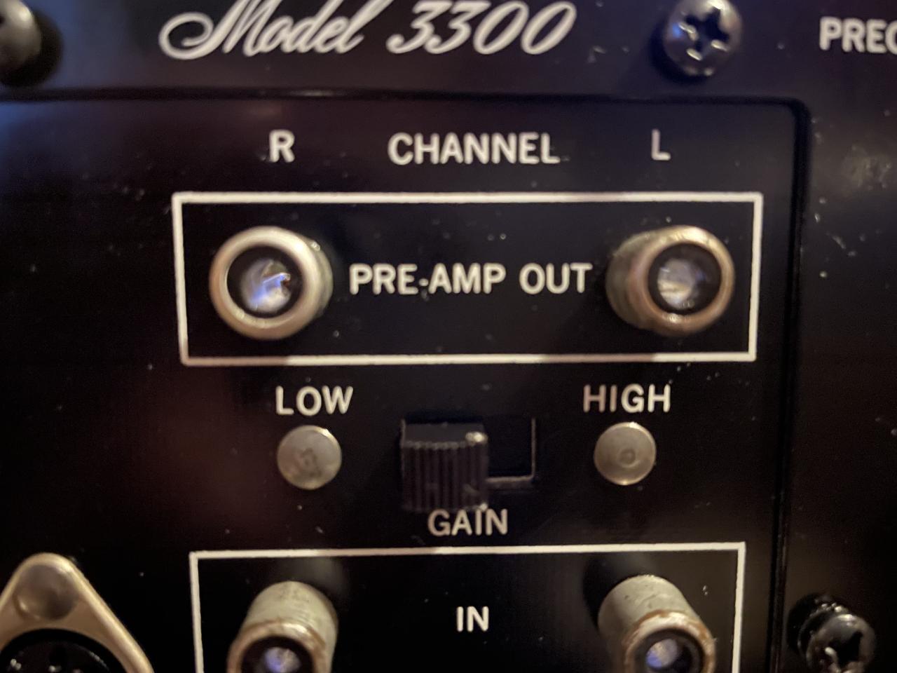

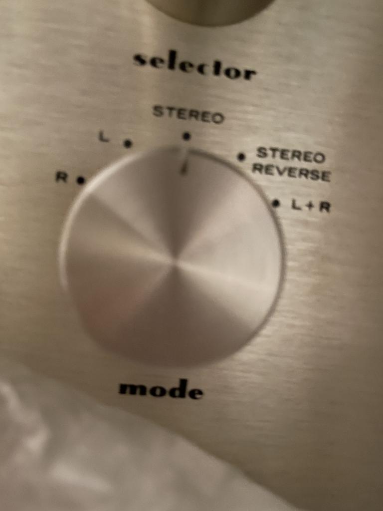

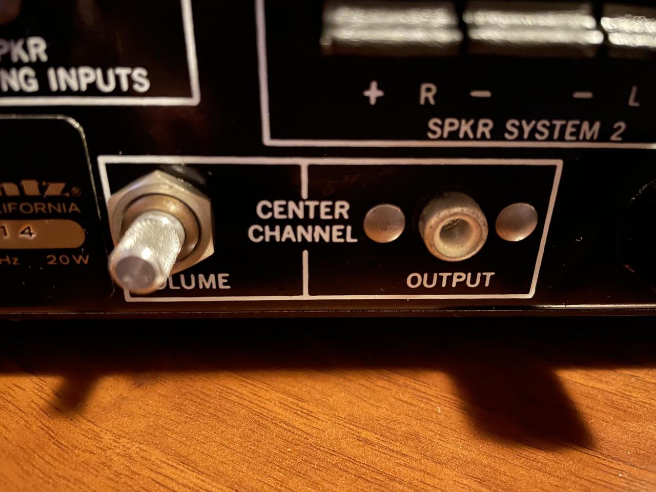

Vusette Inviato 11 Aprile 2021 Condividi Inviato 11 Aprile 2021 Il 10/4/2021 at 10:41, cactus_atomo ha scritto: hai aperto il service manual? a volte sono preceduti dal manuale d'uso. Si...niente! Il 10/4/2021 at 10:41, cactus_atomo ha scritto: altrimenti chiedi qui chiarimenti su quello che vorresti approfonire Grazie. Vi allego le foto dei comandi "sconosciuti": 1) Gain (low e high) 2) Center Channel (volume e output) 3) Mode (L, R, L+R, stereo e stereo reverse) Link al commento https://melius.club/topic/266-recuperati-marantz-3300-e-250-consigli/#findComment-37618 Condividi su altri siti Altre opzioni di condivisione...
Bazza Inviato 11 Aprile 2021 Condividi Inviato 11 Aprile 2021 1 minuto fa, Vusette ha scritto: 1) Gain (low e high) È il guadagno o volume per dirla in breve, serve per trovare il giusto interfacciamento nei collegamenti evitando che il finale vada in saturazione. 4 minuti fa, Vusette ha scritto: 2) Center Channel (volume e output) Serve per collegare un canale centrale e regolarne il volume in modo che si interfacci nel modo corretto con i diffusori dx e sx 5 minuti fa, Vusette ha scritto: Mode (L, R, L+R, stereo e stereo reverse) Seleziona il canale sx, dx, stereo normale, stereo con i canali invertiti e dx+sx insieme in caso di segnale mono ( su quest'ultimo chiedo conferma ai più esperti ) 2 Link al commento https://melius.club/topic/266-recuperati-marantz-3300-e-250-consigli/#findComment-37627 Condividi su altri siti Altre opzioni di condivisione...
TheoTks Inviato 11 Aprile 2021 Condividi Inviato 11 Aprile 2021 Per il "center channel" era una trovata americana dell'epoca, poi sparita e che non si usa più; secondo me, puoi ignorarlo Il resto è come già detto da Bazza Link al commento https://melius.club/topic/266-recuperati-marantz-3300-e-250-consigli/#findComment-37650 Condividi su altri siti Altre opzioni di condivisione...
TheoTks Inviato 11 Aprile 2021 Condividi Inviato 11 Aprile 2021 13 minuti fa, Bazza ha scritto: su quest'ultimo chiedo conferma ai più esperti Esatto, partendo da sinistra mono in R, (ossia entrambi i canali riproducono il contenuto del K destro), mono in L (stessa cosa ma riferita al sinistro), poi stereo normale, stereo rovescio (ovvero canali invertiti) e mono contenente entrambi i canali. 1 Link al commento https://melius.club/topic/266-recuperati-marantz-3300-e-250-consigli/#findComment-37656 Condividi su altri siti Altre opzioni di condivisione...
