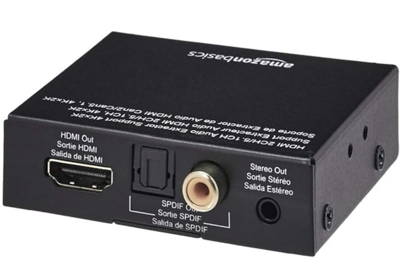

Il 09/10/2025 at 01:29, GianDi ha scritto:
Questo estrattore HDMI veicola il flusso digitale verso SPDIF. funziona MOLTO bene, ha il difetto di costare MOLTO poco, e con il sony S-6700 manda al dac anche il flusso dsd.
Che vuol dire, che inserito un sacd nel lettore Sony del nostro amico, estrapolerebbe l’ audio dello strato sacd?
