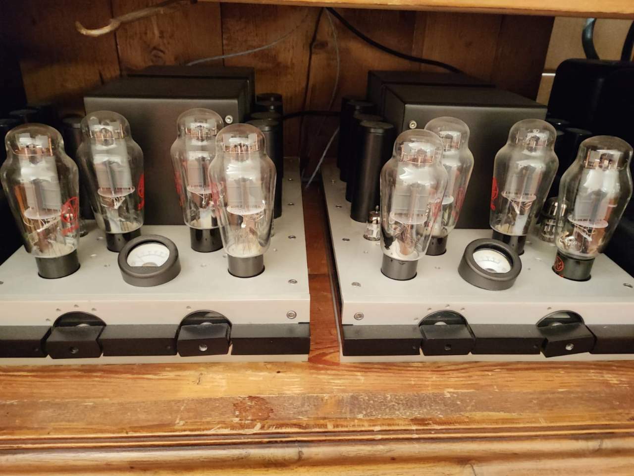

alexis Inviato 5 Ottobre 2025 Condividi Inviato 5 Ottobre 2025 @Titian i nestorovitch li ho avuti anch’io diversi anni fa, probabilmente l’unica coppia in Italia. Link al commento https://melius.club/topic/26798-i-valvolari-oggi-quali-valvole-di-produzione-moderna-sono-valide-affidabili-e-a-costi-accettabili/page/4/#findComment-1607027 Condividi su altri siti Altre opzioni di condivisione...

Titian Inviato 5 Ottobre 2025 Condividi Inviato 5 Ottobre 2025 @alexis sì ci sono diversi in giro che sono le versioni iniziali basate sulle alfa-1. Nestorovic le ha poi modificate e io in base alle sue istruzioni e commenti ancor di più senza tener conto dei costi (o molto meno di lui). Ho ricevuto anche istruzioni da lui come misurare tutte i voltaggi all'interno dandomi i valori. Sono amplificatori che danno nettamente di più il meglio in configurazione bilanciata. Link al commento https://melius.club/topic/26798-i-valvolari-oggi-quali-valvole-di-produzione-moderna-sono-valide-affidabili-e-a-costi-accettabili/page/4/#findComment-1607062 Condividi su altri siti Altre opzioni di condivisione...

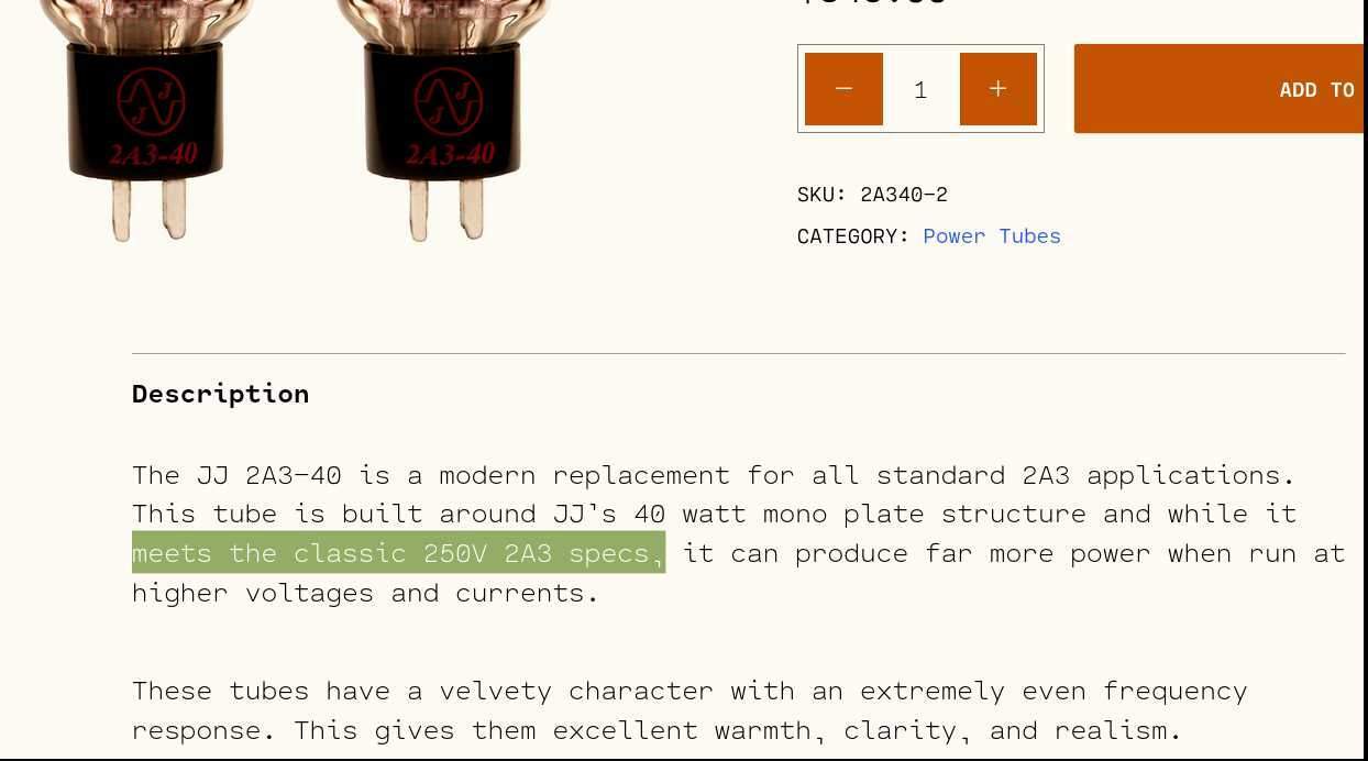

Gustavino Inviato 5 Ottobre 2025 Condividi Inviato 5 Ottobre 2025 4 hours ago, Lestratto said: @mariovalvola eml mesh e Takatsuki costano più del finale...mi pare un po eccessivo...tra Linlai replica we e psvane quale consigli? puoi usare le JJ 2A3-40 magari aumentando il bias se i trafo di uscita hanno margine Link al commento https://melius.club/topic/26798-i-valvolari-oggi-quali-valvole-di-produzione-moderna-sono-valide-affidabili-e-a-costi-accettabili/page/4/#findComment-1607095 Condividi su altri siti Altre opzioni di condivisione...
walge Inviato 5 Ottobre 2025 Condividi Inviato 5 Ottobre 2025 10 minuti fa, Gustavino ha scritto: puoi usare le JJ 2A3-40 magari aumentando il bias se i trafo di uscita hanno margine Questo commento dimostra la pochezza disarmante del personaggio e la disinformazione di cui è capace La 2A3-40, che conosco come le mie tasche, finale custom costruito circa 15 anni fa per un carissimo amico: Le 2A3-40 sono 300B con filamento a 2,5 volt; ottima costruzione NON si possono spstituire alle 2A3 dato che i parametri elettrici differiscono, sopratutto per le tensioni massime e la polarizzazione dato è necessario un robusto stadio pilota, meno prestante invece per la 2A3 Walter Link al commento https://melius.club/topic/26798-i-valvolari-oggi-quali-valvole-di-produzione-moderna-sono-valide-affidabili-e-a-costi-accettabili/page/4/#findComment-1607113 Condividi su altri siti Altre opzioni di condivisione...

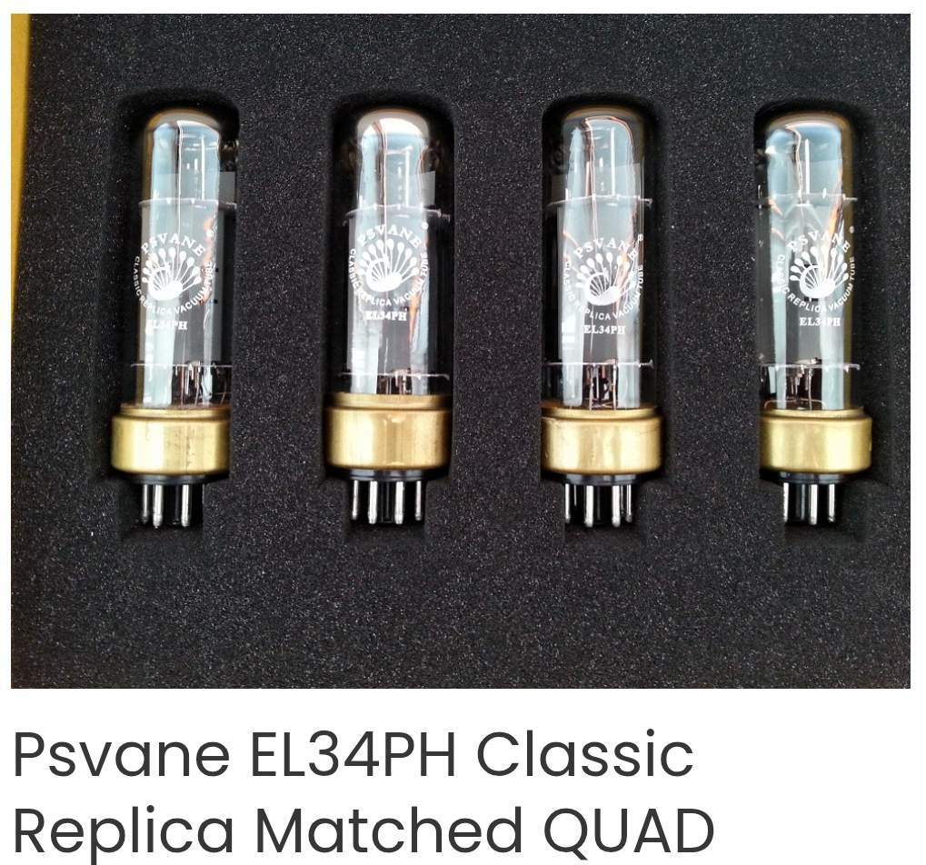

mattia.ds Inviato 5 Ottobre 2025 Condividi Inviato 5 Ottobre 2025 Qualcuno ha mai provato queste EL34 Psvane? Dovrebbero essere delle repliche delle Philips Holland. Non costano poco, per cui se qualcuno le ha provate, saprebbe dire se ne vale la pena? Link al commento https://melius.club/topic/26798-i-valvolari-oggi-quali-valvole-di-produzione-moderna-sono-valide-affidabili-e-a-costi-accettabili/page/4/#findComment-1607130 Condividi su altri siti Altre opzioni di condivisione...

Titian Inviato 5 Ottobre 2025 Condividi Inviato 5 Ottobre 2025 15 minuti fa, mattia.ds ha scritto: Non costano poco quanto? Link al commento https://melius.club/topic/26798-i-valvolari-oggi-quali-valvole-di-produzione-moderna-sono-valide-affidabili-e-a-costi-accettabili/page/4/#findComment-1607146 Condividi su altri siti Altre opzioni di condivisione...
