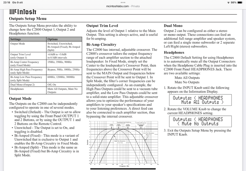

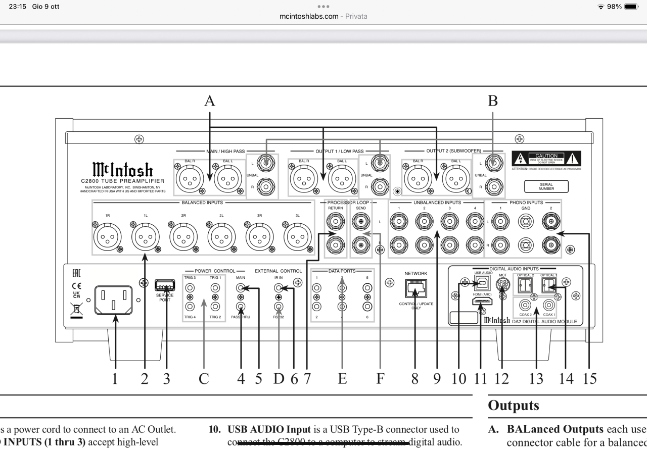

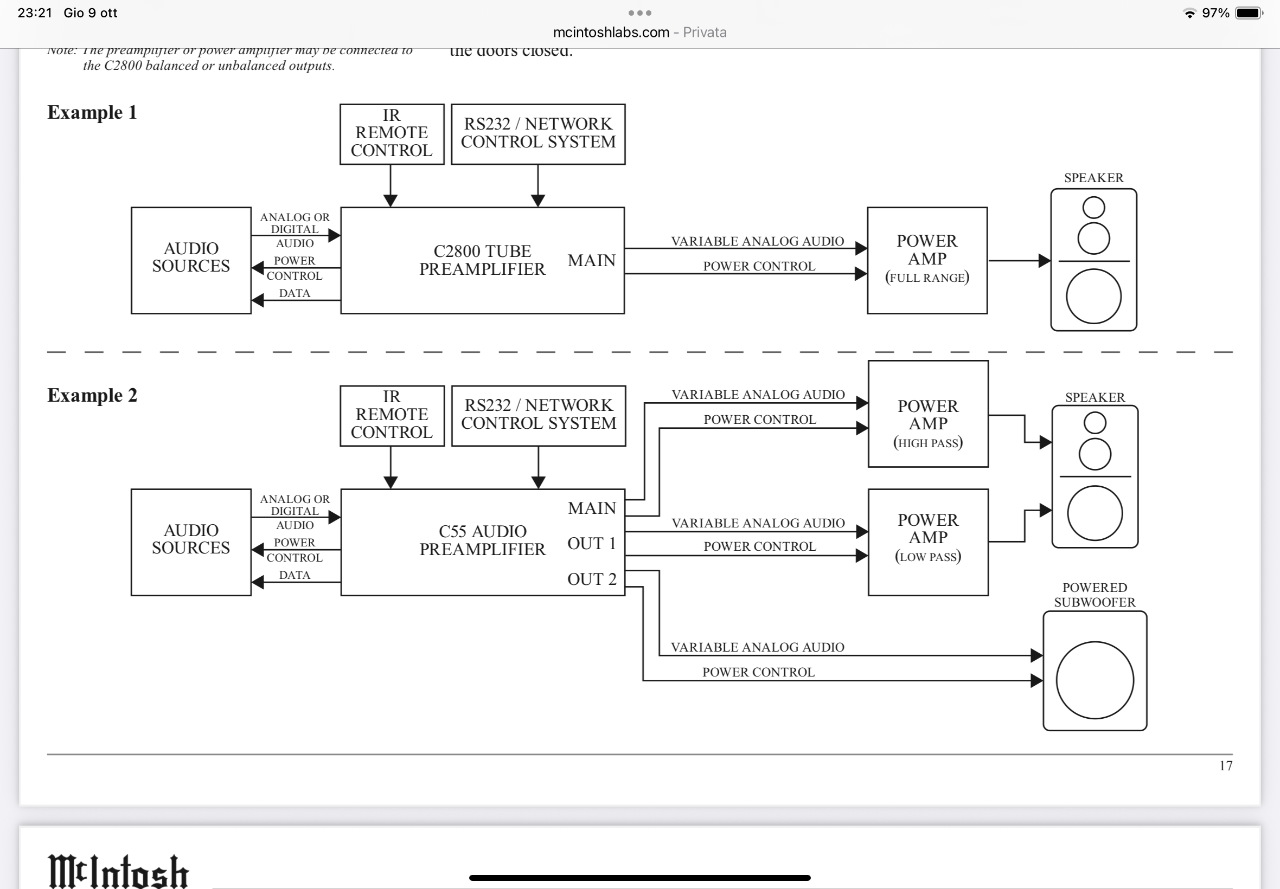

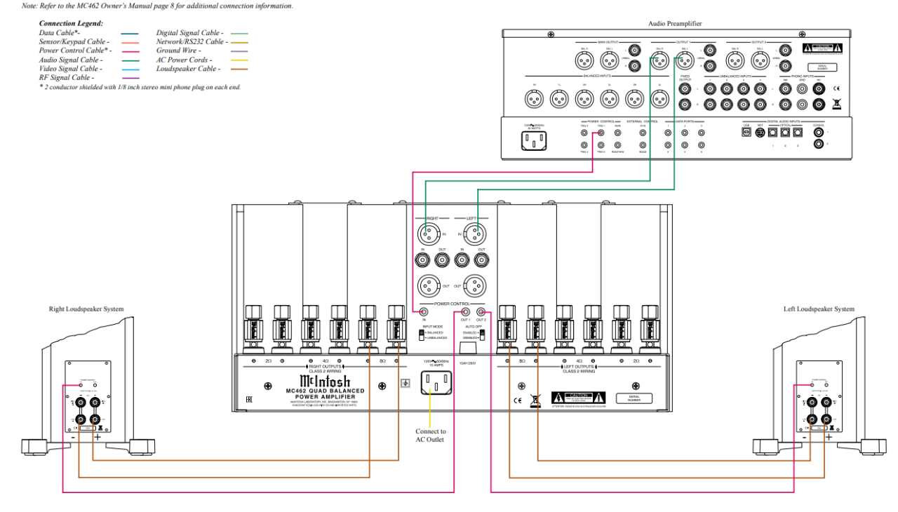

Jox79 Inviato 9 Ottobre 2025 Autore Condividi Inviato 9 Ottobre 2025 Grazie. Il c2800 ho notato che ha una uscita dedicata per il SUB, significa che permette anche delle regolazioni dedicate? La domanda sorge perchè ho notato che anche il Mc462 ha delle uscite OUT, cosa che non ho mai notato in un finale di potenza: potrei collegare il SUB anche in queste? Link al commento https://melius.club/topic/26845-pre-c2800-oppure-c22-mkv/#findComment-1609792 Condividi su altri siti Altre opzioni di condivisione...
Amministratori vignotra Inviato 9 Ottobre 2025 Amministratori Condividi Inviato 9 Ottobre 2025 5 minuti fa, Jox79 ha scritto: potrei collegare il SUB anche in queste? no, come da scheda dei collegamenti le uscite del 462 servono solo per la bi.amplificazione. Quindi devi uscire dal preamplificatore verso il sub. 1 Link al commento https://melius.club/topic/26845-pre-c2800-oppure-c22-mkv/#findComment-1609799 Condividi su altri siti Altre opzioni di condivisione...
Moderatori zagor333 Inviato 9 Ottobre 2025 Moderatori Condividi Inviato 9 Ottobre 2025 8 ore fa, Jox79 ha scritto: che anche il Mc462 ha delle uscite OUT, cosa che non ho mai notato in un finale di potenza: potrei collegare il SUB anche in queste? Se il sub è amplificato sì. Io ne avevo collegati prima uno e poi due in bilanciato al mio ex MC452. Roberto 1 Link al commento https://melius.club/topic/26845-pre-c2800-oppure-c22-mkv/#findComment-1610372 Condividi su altri siti Altre opzioni di condivisione...
Moderatori zagor333 Inviato 9 Ottobre 2025 Moderatori Condividi Inviato 9 Ottobre 2025 8 ore fa, vignotra ha scritto: Quindi devi uscire dal preamplificatore verso il sub. Se si ha un pre (tipo il mio attuale C2700), meglio il collegare il sub al pre, così si puó anche inserirlo o bypassarlo con un click. Roberto Link al commento https://melius.club/topic/26845-pre-c2800-oppure-c22-mkv/#findComment-1610378 Condividi su altri siti Altre opzioni di condivisione...

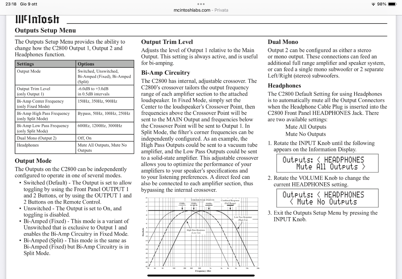

Jox79 Inviato 9 Ottobre 2025 Autore Condividi Inviato 9 Ottobre 2025 1 ora fa, zagor333 ha scritto: meglio il collegare il sub al pre Grazie, ma l'uscita SUB del pre permette solo di escluderlo da telecomando o può fare altro? come ad esempio regolargli il livello di uscita..? Link al commento https://melius.club/topic/26845-pre-c2800-oppure-c22-mkv/#findComment-1610452 Condividi su altri siti Altre opzioni di condivisione...
Moderatori zagor333 Inviato 9 Ottobre 2025 Moderatori Condividi Inviato 9 Ottobre 2025 @Jox79 Io mi riferivo al pre C2700 (e precenti) che per mandare il segnale al sub utilizza una normale uscita. Il C2800 ha anche un uscita sub e un crossover per le uscite verso il finale/finaliche permette di avere più flessibilità. Roberto Link al commento https://melius.club/topic/26845-pre-c2800-oppure-c22-mkv/#findComment-1610459 Condividi su altri siti Altre opzioni di condivisione...
Moderatori Questo è un messaggio popolare. zagor333 Inviato 9 Ottobre 2025 Moderatori Questo è un messaggio popolare. Condividi Inviato 9 Ottobre 2025 29 minuti fa, Jox79 ha scritto: come ad esempio regolargli il livello di uscita.. Il livello di uscita del sub va regolato con il volume del sub. Poi il volume del pre gestisce il tutto. Penso che neanche il C2800 con l'uscita sub dedicata permetta di settare il livello di uscita del sub. Roberto 2 1 Link al commento https://melius.club/topic/26845-pre-c2800-oppure-c22-mkv/#findComment-1610461 Condividi su altri siti Altre opzioni di condivisione...
