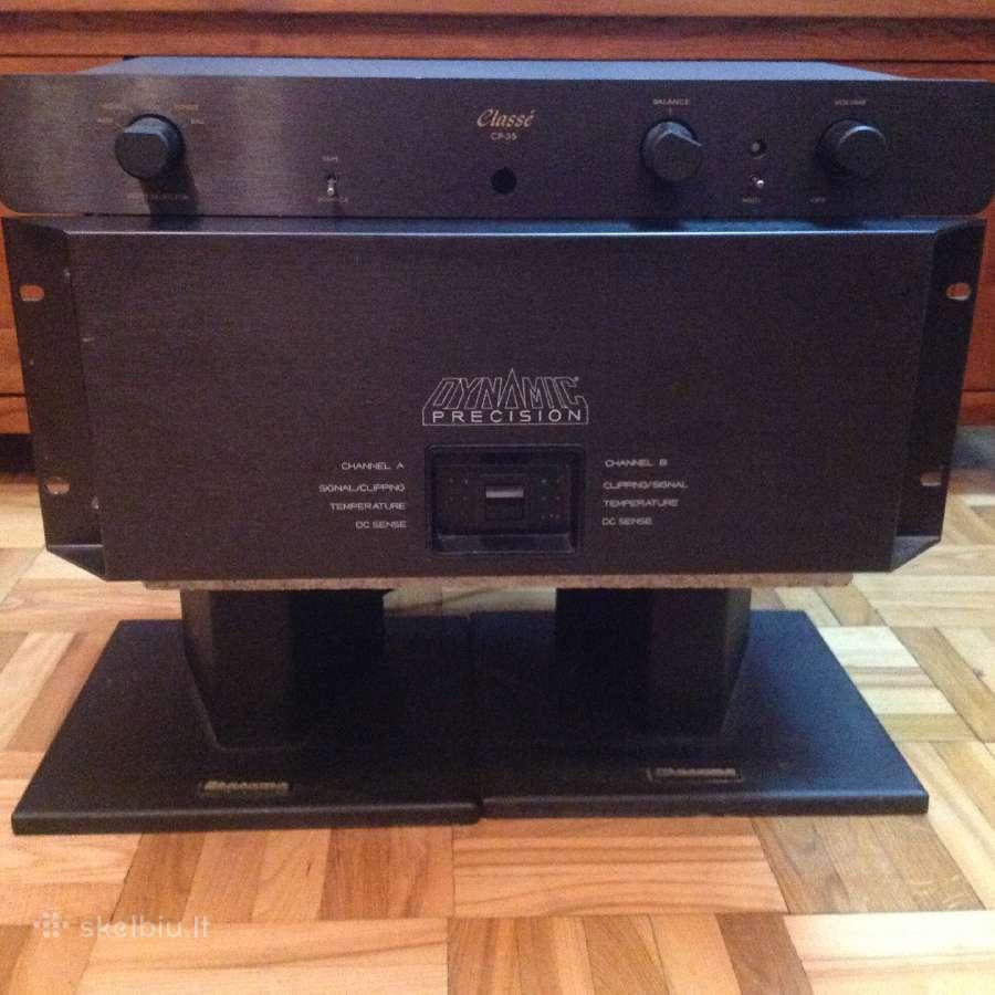

Salve a tutti. Qualcuno conosce questo amplificatore ?
https://www.skelbiu.lt/skelbimai/dynamic-precision-no-1-mk2-27750333.html
Ne dovrei sistemare uno, ma in rete non si trovano tante informazioni. Ne vale la pena?
Ho visto che montano i vecchi mosfet Hitachi come finali, ormai introvabili.

Si, è una bella bestia di 35kg. A differenza del Perraux (che si basa su schema Hitachi, abbastanza classico) questo è completamente bilanciato, dual mono, e monta ben 50 transistor per canale più  4coppie di mosfet k175,j55.
Quello che dovrei riparare (senza schema mi viene parecchio in salita) è in condizioni pietose esternamente, ma completamente originale all'interno.
Vediamo come evolve.....

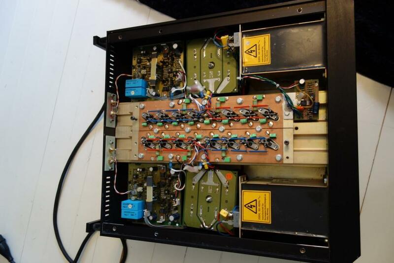

è come questo, solo che l'esemplare che dovrei riparare ha solo gli ingressi bilanciati. Ha una scheda verticale montata dietro il pannello posteriore, ma sopra c'è poca componentistica.
A occhio, il finale è completamente bilanciato, architettura simmetrica.

@Velvet a parte i finali, la maggior parte sono transistor della serie BC (BC550 e BC560, BC489 e BC490)
Solo 2 coppie di transistor di media potenza (BD420, BD419 e jap 2sc2682 e 2sa1142).
Stavo provando a ricavare lo schema, ma ci vuole molto tempo.
Il primo stadio assomiglia ad un doppio skilai simmetrico, + cascode,..... mai vista un architettura simile.
Pur avendo dei mosfet come finali, la sezione driver è molto curata, sembra parecchio energica.
Rispetto ad un Perraux, questo è molto più complicato.
