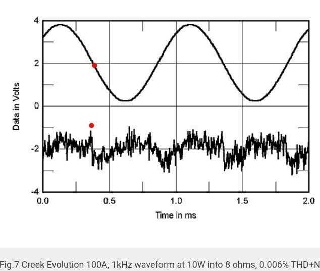

Gustavino Inviato 12 Novembre 2025 Condividi Inviato 12 Novembre 2025 Dall esempio generico ,andiamo in dettaglio di stereophile del Creek che se anche meno evidente denota che: Evolution 50A offers very low levels of distortion in the bass and midrange, with the rise in THD in the treble due to the decreasing effectiveness of negative feedback as the frequency rises. Link al commento https://melius.club/topic/26968-amplificazione-zero-feedback-la-mia-esperienza/page/17/#findComment-1632317 Condividi su altri siti Altre opzioni di condivisione...
Gustavino Inviato 12 Novembre 2025 Condividi Inviato 12 Novembre 2025 notabile anche la distorsione d'incrocio per lo scarso bias che si riallaccia alla ClasseA precedentemente discussa... se ne parla spesso vi mostro un esempio concreto Link al commento https://melius.club/topic/26968-amplificazione-zero-feedback-la-mia-esperienza/page/17/#findComment-1632320 Condividi su altri siti Altre opzioni di condivisione...
ilmisuratore Inviato 12 Novembre 2025 Condividi Inviato 12 Novembre 2025 54 minuti fa, Gustavino ha scritto: non sai nemmeno leggere due volte direi ,visto che entrambi non ci arrivate vi avevo messo la spegazione che fossereo due cose diverse , visto che son argomenti di cui ti ho gia parlato e' ovvio che il tuo scopo e' solo di denigrarmi ... Sinceramente non hai spiegato una ceppa...men che meno in questo post, nulla Link al commento https://melius.club/topic/26968-amplificazione-zero-feedback-la-mia-esperienza/page/17/#findComment-1632331 Condividi su altri siti Altre opzioni di condivisione...
walge Inviato 12 Novembre 2025 Condividi Inviato 12 Novembre 2025 Non se ne esce! Questo personaggio continua a postare cose senza una logica E mistificando. Questo è il link della prova di Stereophile https://www.stereophile.com/content/creek-evolution-50a-integrated-amplifier Nelle ultime pagine ci sono le prove . Nell'articolo, se avete pazienza di leggere, sono specificate alcune questioni legate al tipo di apparecchio che loro ritengono di livello non elevato ma di buona qualità generale. Tanto per dirne una, visto la scarsa superfice dissipante dei transistor il 50 si mise in protezione per "overheating" nonostante la bassa corrente di bias. L'esempio del grafico con la distorsione di incrocio evidenzia proprio una leggerezza nella progettazione, di fatto basta aumentare di poco il valore di corrente e il problema sparisce. Non solo, esiste una esauriente discussione su DIY riguardo a questo ampli dove vengono trattate alcuni aspetti tecnici che possono migliorare le prestazioni. Ora il discorso diventerebbe piuttosto tecnico e non so ne potrebbe interessare (anche come concetti generali). Link al commento https://melius.club/topic/26968-amplificazione-zero-feedback-la-mia-esperienza/page/17/#findComment-1632332 Condividi su altri siti Altre opzioni di condivisione...
ilmisuratore Inviato 12 Novembre 2025 Condividi Inviato 12 Novembre 2025 @Gustavino siamo tutti al corrente che il modello A50 è leggermente sotto polarizzato...come siamo tutti al corrente che il modello A100 non ha questo "problema" Poi... siamo tutti al corrente che il modello A100 produce sotto il primo watt una thd a 1 kHz dello 0.1% (così ti risparmi di ripostare il disegnino) ...ma siamo tutti al corrente (tranne te) che questo apparecchio utilizza un volume elettronico jrc ladder a passi da 1 dB il cui segnale attraversa la scheda con la quale, oltre al volume, regola anche i toni, il balance e il loudness Basta entrare nel menù operativo e bypassare la scheda... dunque escludere la parte elettronica di controllo funzioni e usarlo come finale di potenza Fatto questo sotto il watt la thd verrà ridotta di almeno 10 volte... passando dallo 0.1% allo 0.012%...o se preferisci -78,5 dB sotto il livello della fondamentale Link al commento https://melius.club/topic/26968-amplificazione-zero-feedback-la-mia-esperienza/page/17/#findComment-1632340 Condividi su altri siti Altre opzioni di condivisione...
