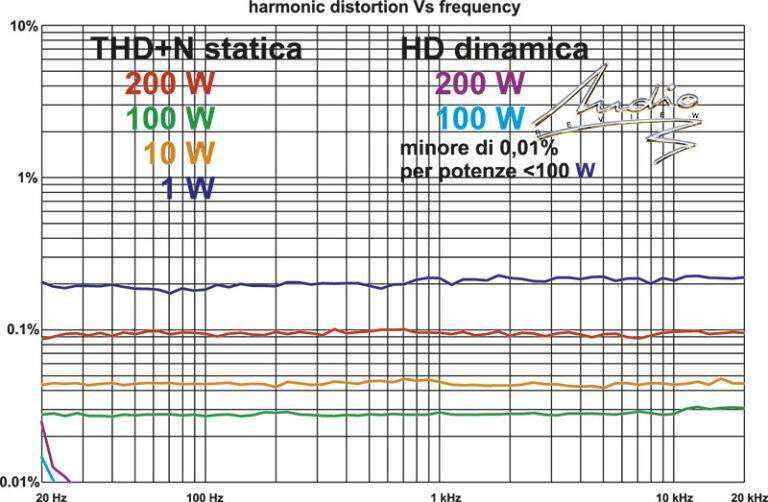

Gustavino Inviato 14 Novembre 2025 Condividi Inviato 14 Novembre 2025 11 hours ago, Blec said: 3.La linearità ottenibile con la classe “A” è nettamente superiore a quella della classe “AB”, [omisis] , quanto il complesso andamento della transcaratteristica di transistor e mosfet nel tratto vicino allo spegnimento.). Fabrizio Montanucci Già le pensanti polarizzazioni smussano la transizione, il difetto lo si vede nell'ampli del @ilmisuratore..... Mentre 1 Ohm detto da W e' ridicolo per qualsiasi ampli visto che non dobbiamo saldarci nulla .... Link al commento https://melius.club/topic/26968-amplificazione-zero-feedback-la-mia-esperienza/page/20/#findComment-1633361 Condividi su altri siti Altre opzioni di condivisione...
