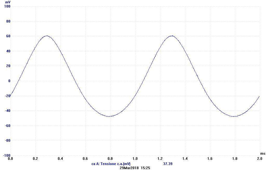

walge Inviato 22 Novembre 2025 Condividi Inviato 22 Novembre 2025 17 ore fa, OLIMPIA2 ha scritto: Quindi un SE di 2A3 da 3W con TU da 3K? dunque, in quel caso fu sviluppato un trafo con 6 ohm secondario e primario a 2500 ohm Quindi con un rapprto di 21 circa , su 8 ohm siamo a 3300 ohm circa Qui le misure in regime rms e dinamico Regime stazionario Carico 16 ohm: 4,76 Carico 8 ohm: 5,27 Carico 5,3 ohm: 3,35 Carico 4 ohm: 1,94 Carico 3,2 ohm: 1,30 watt Regime impulsivo: Carico 16 ohm: 4,74 Carico 8 ohm: 5,67 Carico 5,3 ohm: 3,90 Carico 4 ohm: 2,48 Carico 3,2 ohm: 1,71 E la risposta C'è una risonanza a 150 kHz ma ci può stare Nessuna compensazione e nessun feedback Link al commento https://melius.club/topic/26968-amplificazione-zero-feedback-la-mia-esperienza/page/39/#findComment-1638287 Condividi su altri siti Altre opzioni di condivisione...
