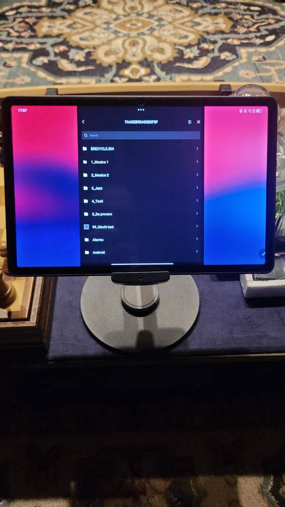

4 ore fa, scroodge ha scritto:
@Otsuaf file temporanei non non ho visti finora. Li vedi navigando nelle cartelle?
Esatto!
Li vedo in alcune cartelle.
Questo un esempio
WhatsAppImage2025-12-10at17_40.28(1).thumb.jpeg.a638871ee2de34ddea891d3852597d4e.jpegWhatsAppImage2025-12-10at17_40_28.thumb.jpeg.18a359d883233206149514f59991c7b6.jpeg
Qui mi trovo in Folders all'interno dell'SSD collegato via USB che ha preso il nome di 98C4-8729
Prendendo come esempio l'album di Ben Harper (cerchiato di rosso nello screen di sinistra) al suo interno mi ritrovo file temporanei uno per ogni traccia nominati come la traccia stessa ma con "._" prima del nome.
Uno poi si chiede perchè ha abbandonato Andorid per passare a iOS! :-)
In ogni modo basta cancellarli e non succede nulla.
Invece continua il problema in My Music. Caricando qui l'SSD, i singoli album non vengono visualizzati con la cover ma con la cartella gialla.
A sinistra il contenuto in folder a destra lo stesso contenuto ma in MyMusic
