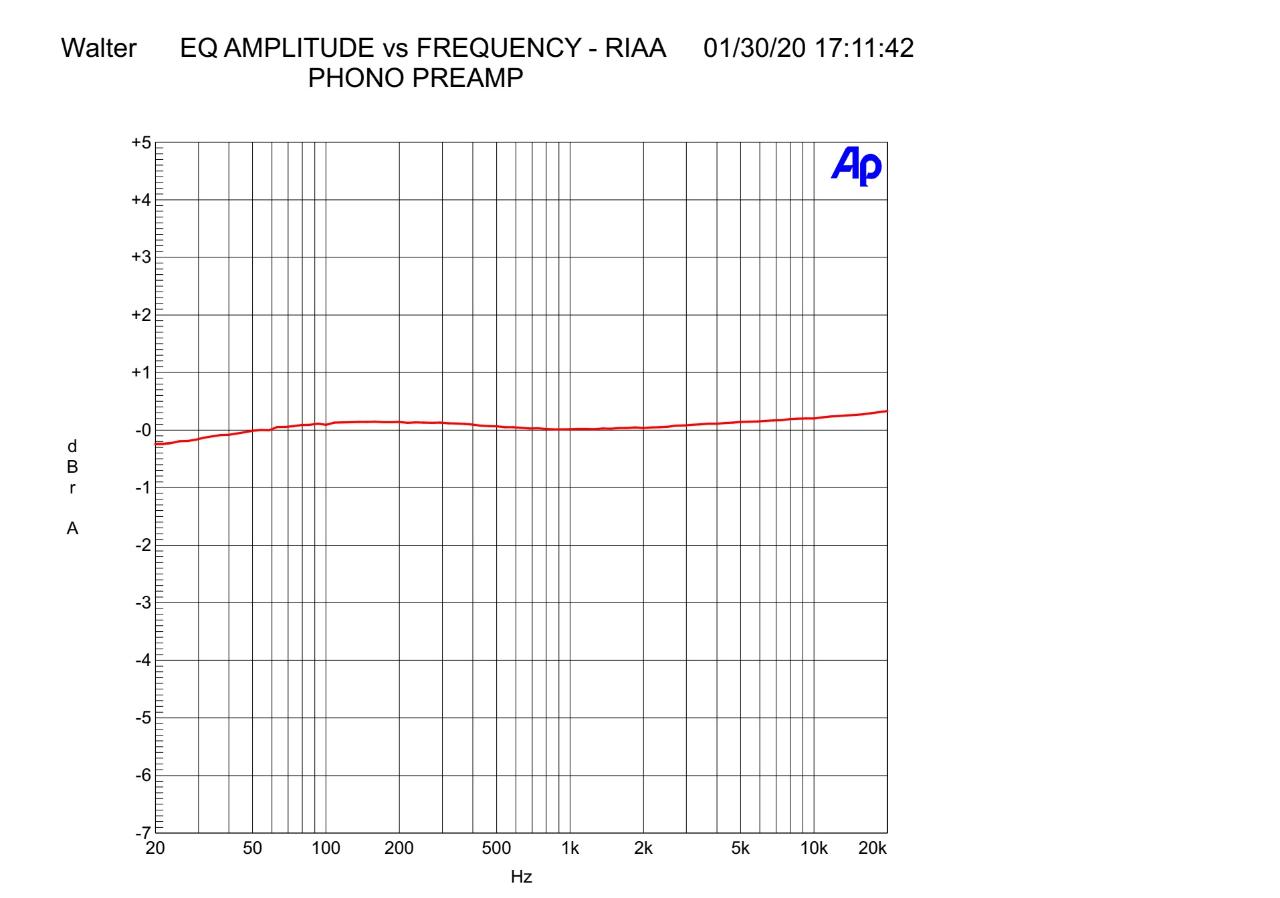

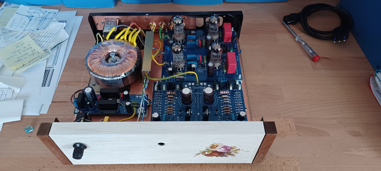

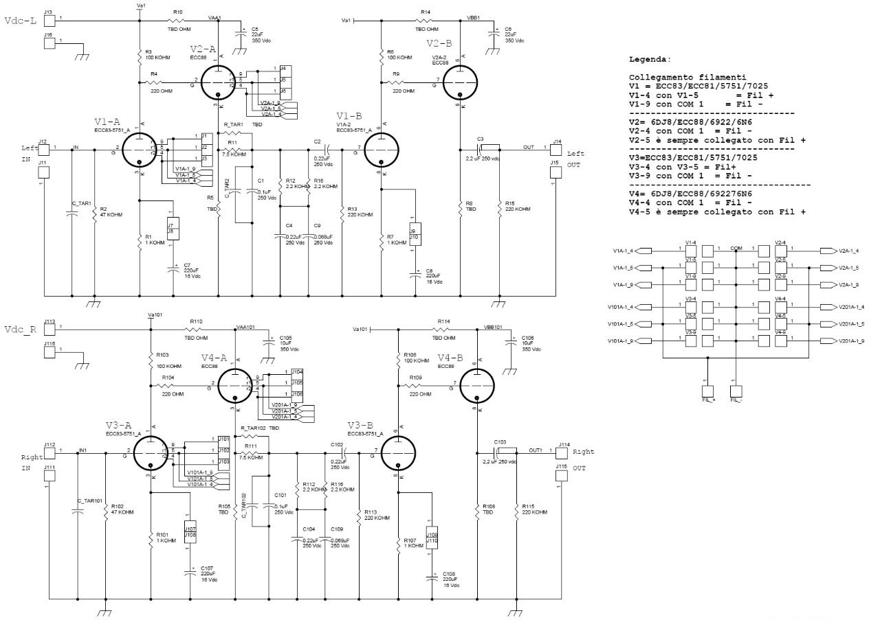

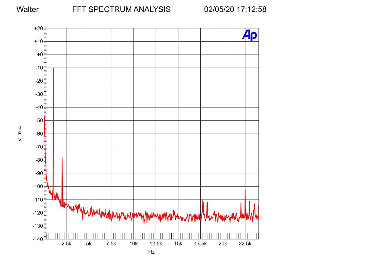

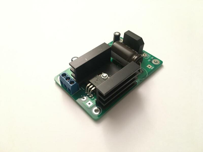

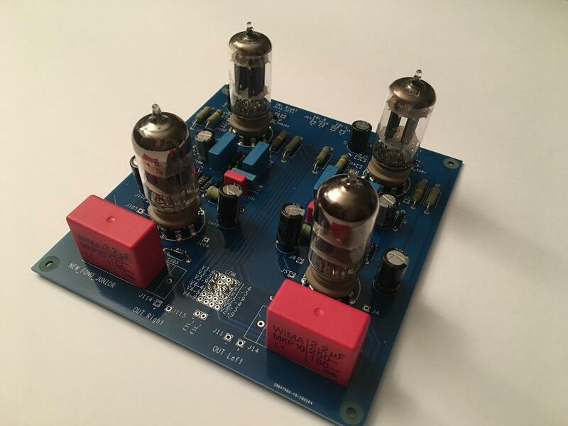

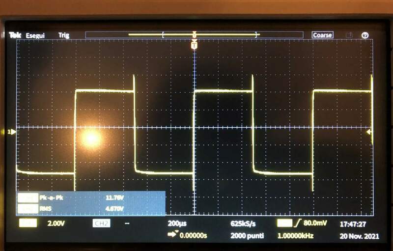

riprendo il discorso sul fono Junior ( che presntai su Audioreview 412,415 e 418) che fu bruscamente interrotto dal black out informatico.
L'interesse c'è stato e chiedo quindi chi volesse avere ulteriori approfondimenti di postare le richieste.
In allegato, per ricordare, le foto del kit, il circuito elettrico ed alcune misure come la risposta in frequenza, l'analisi FFT.

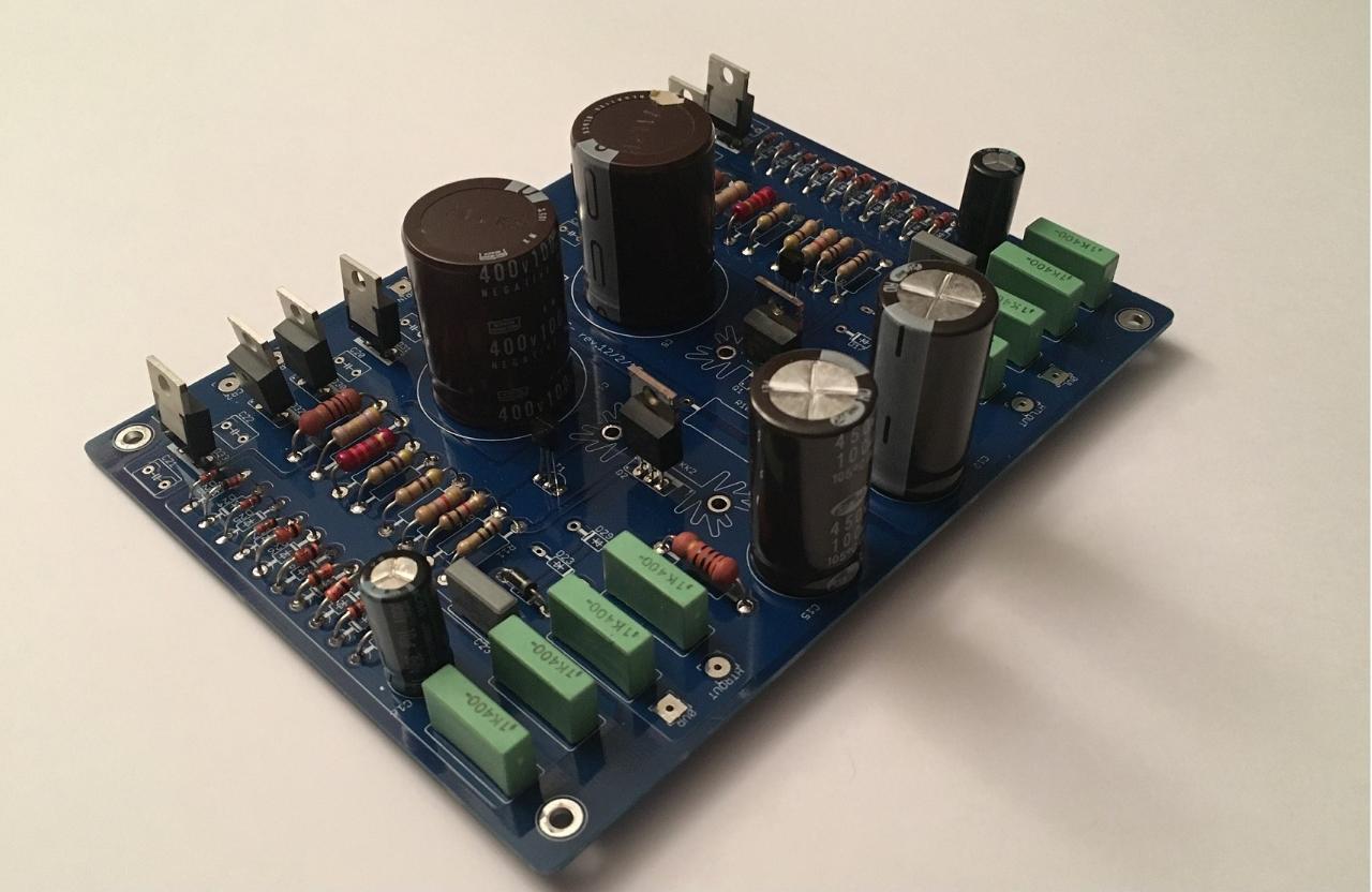

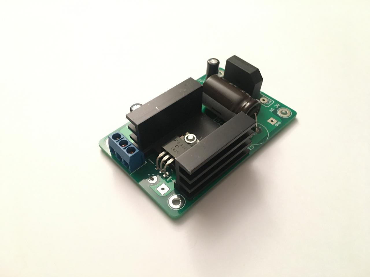

In aggiunta le foto dell'alimentatore stabilizzato HT e dei filamenti

Visto cha hai presentato poco tempo dopo anche il phono lcr, e mi sembra di capire che qualche parte di circuito era in comune o perlomeno simile( forse nell alimentazione), mi chiedevo, tanto se uno volesse decidere se fare l'uno o l'altro kit, che differenze all ascolto uno si deve aspettare dai due kit, o in che aspetto della riproduzione sonora si differenziano...o se uno è superiore all altro, ed in quali parametri
Grazie
Paolo
https://melius.club/topic/2728-junior-phono-reprise/#findComment-129511
Io non sono capace di fornire dettagli precisi in termini di musicalità  sulle elettroniche che progetto e metto a punto.
Mi dicono che suonano bene entrambi.
Ovviamente l'LCR ha un costo non basso visto gli induttori e alcuni componenti a corredo e, in senso generale, mi dicono che sia più piacevole in termini musicali. Le voci, mi riportano, sono molto belle. E non manca certo di dinamica.
Ho sempre considerato lo Junior un ottimo circuito facile da realizzare e non impegnativo ( del resto la prima versione la misi a punto nel 1994!) , poi si può raffinare con una componentistica di qualità ( a partire dalle valvole).
I due circuiti sono simili come impostazione degli stadi attivi.
Da tenere presente che l'alimentazione HT duale fa la sua bella figura! E' molto efficente ed aiuta nel rapporto s/n; ed è compatibile con i due circuiti con piccole modifiche alle tensioni.
Walter

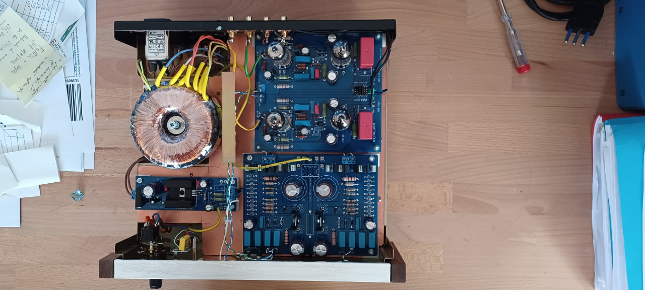

L'LCR è in fase di completamento. Mancano le forature sul box che ho scelto e che mi sembra adeguato.
Ci sarà da lavorare ancora.
Le elettroniche sono  quasi pronte.
Interessante sarà la soluzione di dual mono assoluto partendo dai trasfromatori ed ogni sezione attiva+CF avrà il suo alimentatore dedicato ( usando una sezione della scheda HT stabilizzata), quindi due schede HT ( che contengono ognuna due sezioni distinte) + 2 schede filamenti ed ovviamente le due schede fono.
Poi ci sarà la possibilità di variare il carico in ingresso su 6 valori differenti , il che farà comodo sia per le MM che MC

@walge dalla schema del circuito del tuo alimentatore HT duale (che hai pubblicato più volte in questo forum) i primi due condensatori elettrolitici sono da 220uF invece nei progetti realizzati anche con 4 valvole da alimentare (come questo tuo phono Junior) noto che i condensatori sono da 100uF, come mai?
https://melius.club/topic/2728-junior-phono-reprise/#findComment-919431
Si possono montare entrambe i valori senza inficiare le prestazioni del circuito dato che a valle sia la stabilizzazione che il filtraggio è molto efficace
Se uso diodi fast con non molta corrente di picco sopportabile uso i 100uF
anche se c’è una resistenza in serie per limitarla
