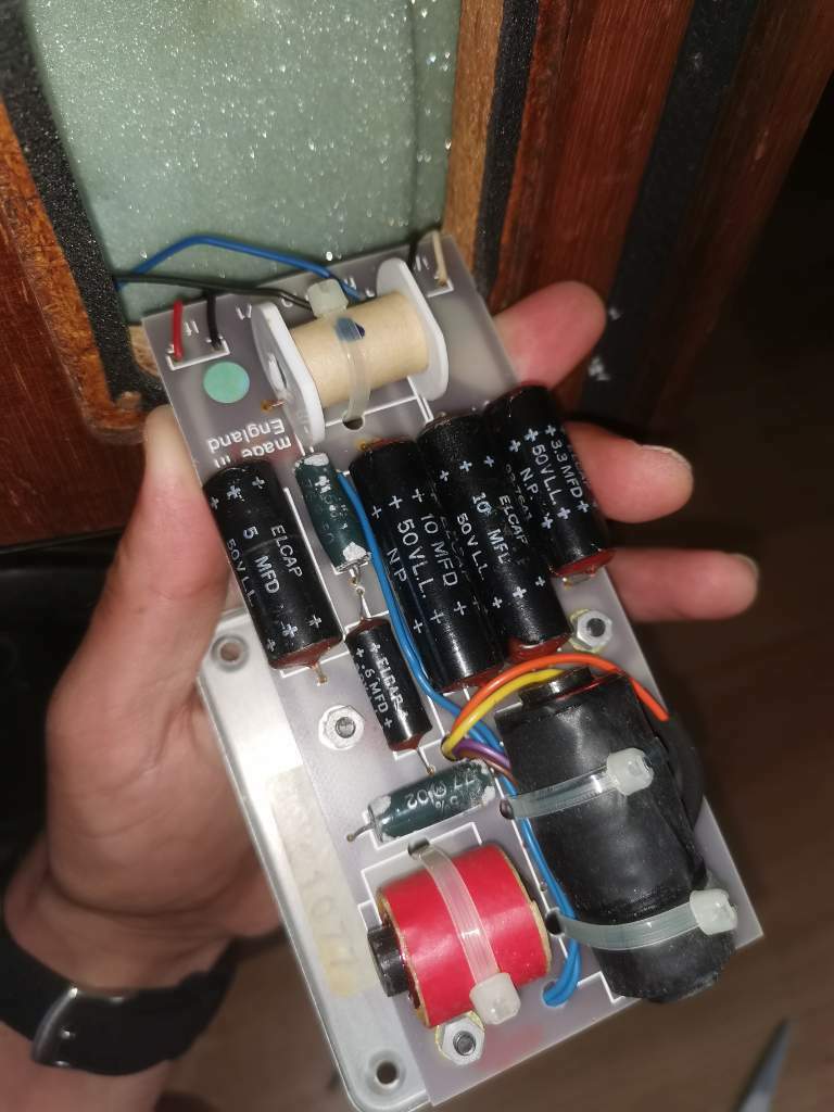

P_rover Inviato 27 Maggio Inviato 27 Maggio Siccome la situazione dei crossover è questa in foto, mi consigliate di sostituire anche le resistenze o solo condensatori? Le resistenze dovrebbero essere 3 ohm e 10 ohm, vi risulta corretto?
bambulotto Inviato 27 Maggio Inviato 27 Maggio @P_rover Io ho utilizzato i Kit Falcon per ricappare le 104ab e non è previsto il cambio delle resistenze.
P_rover Inviato 27 Maggio Inviato 27 Maggio @bambulotto grazie, ho visto che nel kit non è previsto il cambio delle resistenze. Ho chiesto perchè su quelle della mia coppia c'è della polverina bianca e sembrano un po' gonfie. Proverò a smontarle mentre cambio i condensatori e vedere se i valori sono ancora in tolleranza. Un tweeter non suona, ho già verificato che è sano, a sto punto sicuramente sono gli elcap andati
Oscar Inviato 27 Maggio Inviato 27 Maggio @P_rover resistenze da cambiare. Almeno quelle verdi nella foto sono palesemente ossidate e deteriorate oltremodo.
ediate Inviato 27 Maggio Inviato 27 Maggio @P_rover Generalmente le resistenze non si cambiano, ma quelle tue sono abbastanza rovinate; una volta che hai smontato il cross, cambia sia le resistenze che i condensatori. Buon lavoro e goditi le 104 che sono diffusori splendidi, per certi versi "definitivi" considerando la classe di appartenenza e il prezzo che hanno... 1
