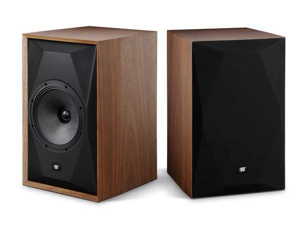

motta Inviato 16 Dicembre 2025 Condividi Inviato 16 Dicembre 2025 Buonasera, come da oggetto vorrei passare dalle Klipsh Forte IV da poco acquistate alle Advent 4002, Stanza di 10 mq ampli Unison Research S6 due mini computer con installato Daphile solo musica liquida. Da prendere in considerazione solo quello scritto. Grazie Link al commento https://melius.club/topic/27706-cambiare-da-klipsch-forte-iv-a-advent-4002/ Condividi su altri siti Altre opzioni di condivisione...

bic196060 Inviato 17 Dicembre 2025 Condividi Inviato 17 Dicembre 2025 @motta Credo anche io che un diffusore come le fortè in 10mq sia un problema. Siamo di fronte ad un impianto di pregio (sia diffusori che ampli), in un contesto men che ottimale.In questo senso il passare da un diffusore a 3 vie con passivo di rilevanti dimensioni e con i driver dei medi ed alti a tromba, ad un due vie bookshelf, a me pare scelta saggia. Non e' il listino che suona. Conosco bene la advent, i modelli classici un po' più grandi delle 4002, sia le 5002 che le loudspeaker. Premesso che preferisco il tweeter a uovo fritto al più moderno a cupola, sono diffusori di ottima musicalità e di facile pilotaggio. Con l'amplificatore a valvole da circa 30w che hai, non dovresti avere problemi, in 10mq poi. Al di la dell'evidente differenza di costo tra le fortè e le advent, sulla carta in un ambiente così piccolo scommetterei su un risultato sonico nettamente a favore delle advent. Link al commento https://melius.club/topic/27706-cambiare-da-klipsch-forte-iv-a-advent-4002/#findComment-1655670 Condividi su altri siti Altre opzioni di condivisione...

samana Inviato 17 Dicembre 2025 Condividi Inviato 17 Dicembre 2025 Quelle Advent hanno una gamma bassa tutt’altro che esile. Ho avuto le 5002 e le ho collocate nel mio ambiente di oltre 50 mq. In 10 mt non le vedo bene. Con l’S6 in quello spazio ci vedrei invece benissimo una coppia di Opera a torre di quelle piccole tipo le Platea. Link al commento https://melius.club/topic/27706-cambiare-da-klipsch-forte-iv-a-advent-4002/#findComment-1655692 Condividi su altri siti Altre opzioni di condivisione...
