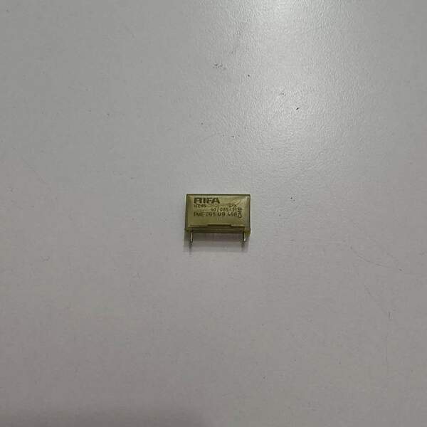

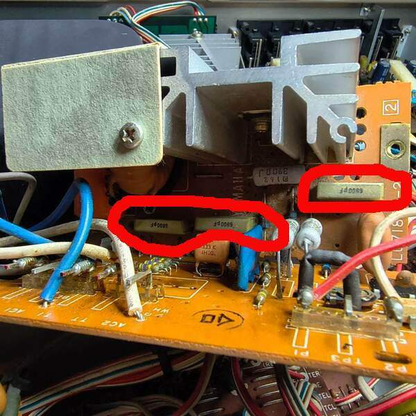

solitario Inviato 29 Dicembre 2025 Condividi Inviato 29 Dicembre 2025 Buongiorno a tutti, dovrei sostituire dei condensatori Rifa da 6800 pf 250V che si trovano sull alimentazione di uno Yamaha A 960, il problema è la capacità, con cosa si possono sostituire, dei semplici poliestere possono andare bene, ammesso di trovarli? Link al commento https://melius.club/topic/27833-quesito-condensatori/ Condividi su altri siti Altre opzioni di condivisione...
Gustavino Inviato 29 Dicembre 2025 Condividi Inviato 29 Dicembre 2025 okkio che se son questi son X2 .... https://www.digikey.it/it/products/detail/kemet/PME271M610KR30/13176431?gclsrc=aw.ds&gad_source=1&gad_campaignid=20275538059&gclid=Cj0KCQiA6sjKBhCSARIsAJvYcpMKOwwK954b8VhqT-c3RK5aTeDyDGYWaRpOB2V72tK1aRTvXp29bucaAi25EALw_wcB Link al commento https://melius.club/topic/27833-quesito-condensatori/#findComment-1663487 Condividi su altri siti Altre opzioni di condivisione...
solitario Inviato 29 Dicembre 2025 Autore Condividi Inviato 29 Dicembre 2025 no quello l ho già cambiato, sono uguali ma non x, e non vorrei che facessero una brutta fine. Link al commento https://melius.club/topic/27833-quesito-condensatori/#findComment-1663519 Condividi su altri siti Altre opzioni di condivisione...
Moderatori BEST-GROOVE Inviato 29 Dicembre 2025 Moderatori Condividi Inviato 29 Dicembre 2025 7 ore fa, solitario ha scritto: no quello l ho già cambiato, sono uguali ma non x, e non vorrei che facessero una brutta fine. posta una foto di quelli che devi sostituire con le sigle Link al commento https://melius.club/topic/27833-quesito-condensatori/#findComment-1663704 Condividi su altri siti Altre opzioni di condivisione...
walge Inviato 30 Dicembre 2025 Condividi Inviato 30 Dicembre 2025 @solitario Se é un bypass su un cap di alimentazione anche 10000 pf 400Vdc vanno bene Link al commento https://melius.club/topic/27833-quesito-condensatori/#findComment-1663710 Condividi su altri siti Altre opzioni di condivisione...

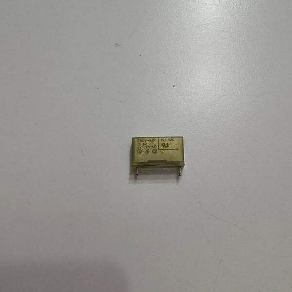

Moderatori BEST-GROOVE Inviato 1 Gennaio Moderatori Condividi Inviato 1 Gennaio @solitario sono quei 3 da 6800 pf? Non hanno sigle o simboli sulla facciata anteriore o posteriore? Se non hanno impresso nulla per me sono dei semplici poliestere e come suggerisce Walge puoi anche aumentare i valori di tensione in primis e volendo in pF .....importante "mantenere" lo stesso passo dei vecchi senza necessariamente stringere o allargare brutalmente i piedini per farli entrare nei fori. Link al commento https://melius.club/topic/27833-quesito-condensatori/#findComment-1665606 Condividi su altri siti Altre opzioni di condivisione...
solitario Inviato 2 Gennaio Autore Condividi Inviato 2 Gennaio @BEST-GROOVE scusa,la mia ignoranza, sono poliestere o carta olio, perché sono uguali a quello saltato, solo che quello era 0,47micro X, . Questi sono senza x e si trovano in serie nel control circuit 2 dello schema Link al commento https://melius.club/topic/27833-quesito-condensatori/#findComment-1665682 Condividi su altri siti Altre opzioni di condivisione...
Moderatori BEST-GROOVE Inviato 2 Gennaio Moderatori Condividi Inviato 2 Gennaio 3 ore fa, solitario ha scritto: scusa,la mia ignoranza, sono poliestere o carta olio, perché sono uguali a quello saltato, solo che quello era 0,47micro X, . Capiamoci altrimenti vien fuori il caos ...quello della foto 1 è una cosa ..... questi tre della foto 2 sono un'altra cosa.... su quali dobbiamo concentrarci che vuoi cambiare? E fossero quelli della foto 2 perché cambiarli? Li hai misurati e sono fuori tolleranza che li vuoi rimpiazzare? Link al commento https://melius.club/topic/27833-quesito-condensatori/#findComment-1665785 Condividi su altri siti Altre opzioni di condivisione...
solitario Inviato 2 Gennaio Autore Condividi Inviato 2 Gennaio Aspetta, quello della uno, è uno dei 3 che vedi nell' altra foto. @BEST-GROOVE Link al commento https://melius.club/topic/27833-quesito-condensatori/#findComment-1665820 Condividi su altri siti Altre opzioni di condivisione...
Moderatori BEST-GROOVE Inviato 2 Gennaio Moderatori Condividi Inviato 2 Gennaio 40 minuti fa, solitario ha scritto: Aspetta, quello della uno, è uno dei 3 che vedi nell' altra foto. quindi quello della foto 1 visto di traverso fa parte di uno dei tre visti dall'alto.....ho interpretato bene stavolta. Mi sa che sono in poliestere metallizzato ma al di la di quello non si riesce a leggere se sono di classe X o Y o nessuna classe; riesci a leggere dell'altro sulla facciata del condensatori dove sono impresse le varie sigle? Sarebbe importante. Link al commento https://melius.club/topic/27833-quesito-condensatori/#findComment-1665854 Condividi su altri siti Altre opzioni di condivisione...
solitario Inviato 2 Gennaio Autore Condividi Inviato 2 Gennaio Come posso ne dissaldero 1, grazie dell interessamento@BEST-GROOVE Link al commento https://melius.club/topic/27833-quesito-condensatori/#findComment-1665868 Condividi su altri siti Altre opzioni di condivisione...
Moderatori BEST-GROOVE Inviato 2 Gennaio Moderatori Condividi Inviato 2 Gennaio 21 minuti fa, solitario ha scritto: Come posso ne dissaldero 1, sarebbe l'ideale Link al commento https://melius.club/topic/27833-quesito-condensatori/#findComment-1665881 Condividi su altri siti Altre opzioni di condivisione...
