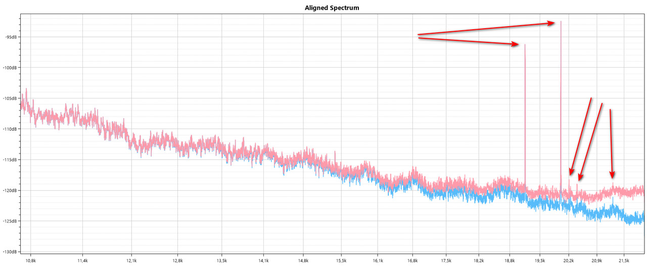

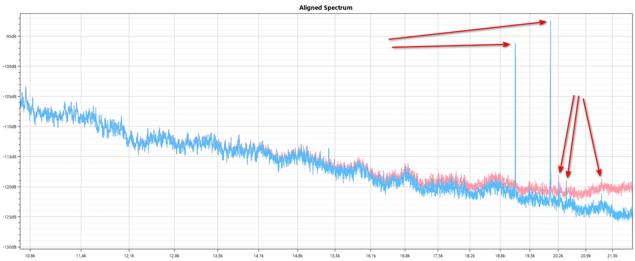

ilmisuratore Inviato 3 Gennaio Condividi Inviato 3 Gennaio Analizzate le versioni HR Queste risultano identiche, uguali...una una copia dell'altra ...di contro...la versione CD presenta delle differenze La versione CD ha un livello piu alto di circa 1,2 dB (e questo si avverte palesemente anche all'ascolto) La versione CD ha il modulo della fase e il ritardo di gruppi alterato rispetto le versioni HR La versione CD oltre i 15 khz presenta un elevazione progressiva del rumore, che termina con +6 dB a cavallo del taglio di Nyquist La versione CD non ha la stessa rappresentazione delle figure di Lissajous, dunque a livello di immagine cambia qualcosa anche nel palcoscenico (nella versione CD il canale centrale virtuale è leggermente piu accentuato) A questo punto Fabrizio sbaglia nell'individuare delle differenze nelle versioni HR...per il fatto che sono una copia dell'altra Di contro tra le due versioni HR e la versione CD possono sorgere potenzialmente delle differenze in quanto cambiano palesemente dei parametri...a cominciare dal "volume" palesemente piu elevato 2 Link al commento https://melius.club/topic/27856-files-gemelli-diversi/page/7/#findComment-1666542 Condividi su altri siti Altre opzioni di condivisione...

TetsuSan Inviato 3 Gennaio Condividi Inviato 3 Gennaio 11 minuti fa, ilmisuratore ha scritto: La versione CD oltre i 15 khz presenta un elevazione progressiva del rumore, che termina con +6 dB a cavallo del taglio di Nyquist La versione CD non ha la stessa rappresentazione delle figure di Lissajous, dunque a livello di immagine cambia qualcosa anche nel palcoscenico (nella versione CD il canale centrale virtuale è leggermente piu accentuato) A questo punto Fabrizio sbaglia nell'individuare delle differenze nelle versioni HR...per il fatto che sono una copia dell'altra Quindi possiamo dire che : 1) la questione "equalizzazione" da me supposta è giusta 2) il suono del cd è più gradevole ( nella misura in cui un ampli a valvole suona meglio di uno a stato solido ). 3) probabilmente la differenza tra HR / CD / HR sarà dovuta a isteresi acustica unita ad una qualche forma di suggestione (noi sentiamo ciò che vogliamo sentire). 4) ha ragione @scroodge : chi ha ragione ? 5) Non ha ragione nessuno (grazie a Dio) sennò avrebbero già inventato l'impianto perfetto Link al commento https://melius.club/topic/27856-files-gemelli-diversi/page/7/#findComment-1666564 Condividi su altri siti Altre opzioni di condivisione...
