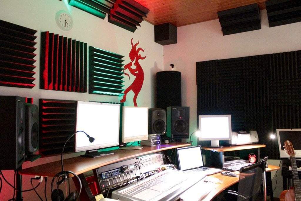

Pietro Oliveri Inviato 9 Gennaio Condividi Inviato 9 Gennaio 27 minuti fa, davenrk ha scritto: Piuttosto, io starei molto attento nell'utilizzo di pannelli fonoassorbenti piramidali (bugnati) che ho visto in una foto in questo topic, perché "ammazzano" il suono. In generale, l'uso di qualsiasi tipo di materiale fonoassorbente è quastione assai delicata. A differenti tipi corrispondono correzioni differenti. Una giusta correzione acustica si ottiene con molteplici accorgimenti derivanti da uno studio ed una analisi complessa. I parametri da tenere sotto controllo sono principalmente (ma non solo) i nodi di risonanza, i punti di riflessione e i punti di interferenza. Per correggere tutto questo devono essere utilizzati differenti materiali, sia nella forma che nella grammatura. Ad ogni forma e grammatura corrisponde una correzione differente. Non mi dilungo sul metodo di analisi e correzione (che presuppone l'utilizzo di fonometri, analizzatore di spettro, misure di latenza/ritardo e altro), ma sottolineo che l'operazione va fatta non in maniera "amatoriale" (perlomeno in uno studio di registrazione/mixing/mastering). Link al commento https://melius.club/topic/27928-dal-sacro-al-profano-magneplanar-vs-neumann-kh310/page/3/#findComment-1671708 Condividi su altri siti Altre opzioni di condivisione...

davenrk Inviato 9 Gennaio Condividi Inviato 9 Gennaio 7 minuti fa, Pietro Oliveri ha scritto: In generale, l'uso di qualsiasi tipo di materiale fonoassorbente è quastione assai delicata. A differenti tipi corrispondono correzioni differenti. Una giusta correzione acustica si ottiene con molteplici accorgimenti derivanti da uno studio ed una analisi complessa. I parametri da tenere sotto controllo sono principalmente (ma non solo) i nodi di risonanza, i punti di riflessione e i punti di interferenza. Per correggere tutto questo devono essere utilizzati differenti materiali, sia nella forma che nella grammatura. Ad ogni forma e grammatura corrisponde una correzione differente. Non mi dilungo sul metodo di analisi e correzione (che presuppone l'utilizzo di fonometri, analizzatore di spettro, misure di latenza/ritardo e altro), ma sottolineo che l'operazione va fatta non in maniera "amatoriale" (perlomeno in uno studio di registrazione/mixing/mastering). Certamente. Ho solo parlato dei pannelli nello specifico, che secondo me sono un prodotto non adatto ad un ambiente hi-fi. Ma nemmeno in studio di registrazione/mixing/mastering professionale, infatti non ho mai visto usare i pannelli in bugnato. Li ho visti quasi sempre invece negli studi casalinghi dove si suona. Link al commento https://melius.club/topic/27928-dal-sacro-al-profano-magneplanar-vs-neumann-kh310/page/3/#findComment-1671720 Condividi su altri siti Altre opzioni di condivisione...

Pietro Oliveri Inviato 9 Gennaio Condividi Inviato 9 Gennaio 1 ora fa, davenrk ha scritto: Certamente. Ho solo parlato dei pannelli nello specifico, che secondo me sono un prodotto non adatto ad un ambiente hi-fi. Ma nemmeno in studio di registrazione/mixing/mastering professionale, infatti non ho mai visto usare i pannelli in bugnato. Li ho visti quasi sempre invece negli studi casalinghi dove si suona. Questo è uno studio blasonato di Milano nel quale hanno utilizzato diversi materiali (incluso pannelli piramidali). Ripeto che tutti possono andare bene, dipende dal loro posizionamento specifico frutto di un analisi acustica fatta come si deve. Link al commento https://melius.club/topic/27928-dal-sacro-al-profano-magneplanar-vs-neumann-kh310/page/3/#findComment-1671786 Condividi su altri siti Altre opzioni di condivisione...
