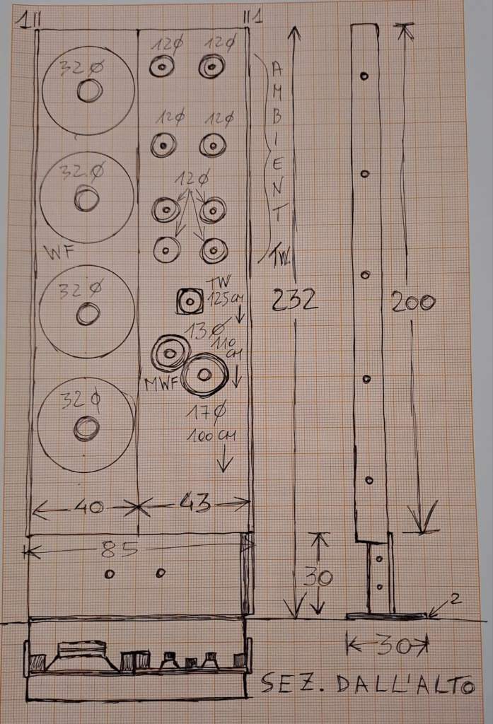

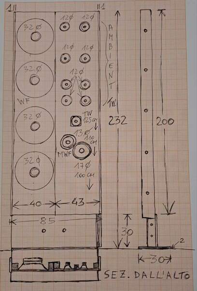

Ulmerino Inviato 16 Gennaio Autore Condividi Inviato 16 Gennaio Questo è lo schema con le quote principali dei pannelli... Link al commento https://melius.club/topic/28041-gli-akkrokki-diffusori-a-dipolo-multivia/page/2/#findComment-1677776 Condividi su altri siti Altre opzioni di condivisione...
Ulmerino Inviato 16 Gennaio Autore Condividi Inviato 16 Gennaio Per il filtro crossover per iniziare volevo usare una rete completamente passiva, niente bi-amp o filtri attivi, i 4 woofer meglio tagliarli tutti uguali (es. Passa basso a 100/150 hz) o magari due tagliarli a 60/70hz e due a 150? Per i due midwoofer fare lo stesso? Per la tipologia di tweeter (alta efficienza ad ogiva) credo sia d'obbligo un filtraggio almeno di 12db/oct, abbastanza in alto...i tweeter di ambienza invece li taglierei con un piccolo condensatore e basta, al limite una induttanza a massa...per le fasi dovrei provare ad ascoltare una volta abbozzato il crossover...ho un periodo bello lungo per ottimizzare e divertirmi...😁 Link al commento https://melius.club/topic/28041-gli-akkrokki-diffusori-a-dipolo-multivia/page/2/#findComment-1677790 Condividi su altri siti Altre opzioni di condivisione...

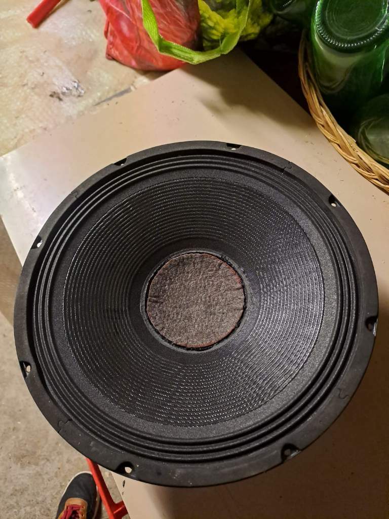

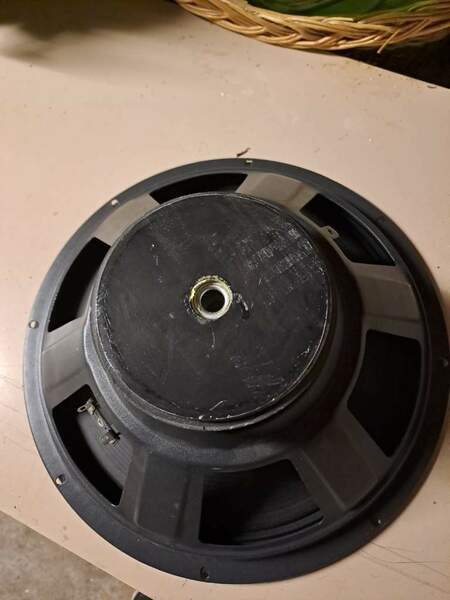

Ulmerino Inviato 17 Gennaio Autore Condividi Inviato 17 Gennaio I woofer modificati... Link al commento https://melius.club/topic/28041-gli-akkrokki-diffusori-a-dipolo-multivia/page/2/#findComment-1678147 Condividi su altri siti Altre opzioni di condivisione...

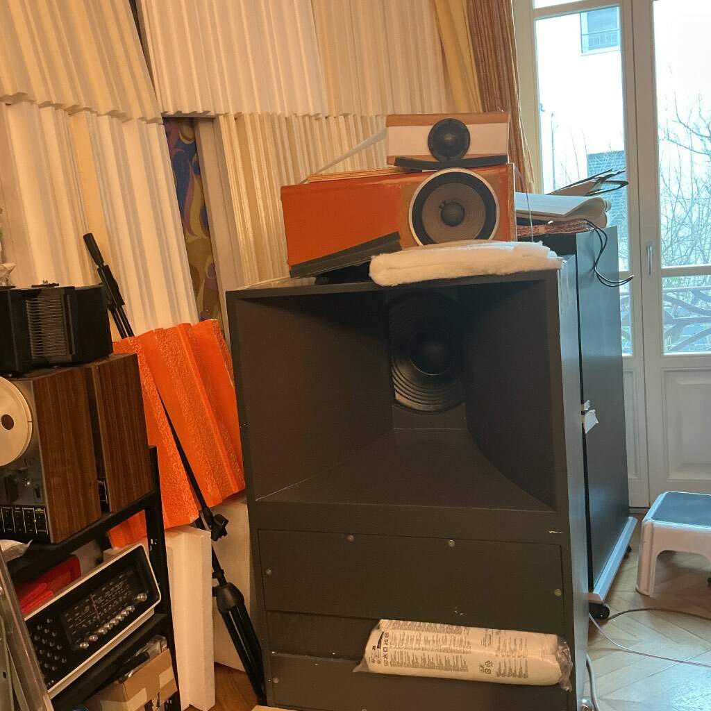

Erik il Rosso Inviato 18 Gennaio Condividi Inviato 18 Gennaio @Ulmerino ciao, diffusori principali in riparazione, vista la reciproca ferrea passione per diffusori rigorosamente calibrati e cabinet in puro alluminio laminato in berillio e piombo, aperta la cantina e scacciati topi e pipistrelli, posto i miei accrocchi italo/american/crucchi. Con disaccoppiamento totale e …sospensione in carta bitumata. i pannelli acustici sono stati posizionati su puntuali misurazioni ad capocchiam. evviva i cavi! Buona domenica. 1 Link al commento https://melius.club/topic/28041-gli-akkrokki-diffusori-a-dipolo-multivia/page/2/#findComment-1678961 Condividi su altri siti Altre opzioni di condivisione...
Ulmerino Inviato 18 Gennaio Autore Condividi Inviato 18 Gennaio @Erik il Rosso bellissime🤩 Sono Altec Voice of the Theater? Come suonano? Link al commento https://melius.club/topic/28041-gli-akkrokki-diffusori-a-dipolo-multivia/page/2/#findComment-1678962 Condividi su altri siti Altre opzioni di condivisione...

checilascialozampino Inviato 20 Gennaio Condividi Inviato 20 Gennaio Uauuuuu! Credevo di essere il più pazzo qua dentro ma vedo che mangio tanta polvere! Scherzi a parte, complimenti! Poteva essere interessante dividere i pannelli in 2 o tre parti e mettere delle cerniere per giocare anche sulle eventuali convergenze tipo due semiparabole orientate nel centro d'ascolto.. Ma temo di essere arrivato tardi per il consiglio! Cmq sei diventato uno dei miei idoli! 1 Link al commento https://melius.club/topic/28041-gli-akkrokki-diffusori-a-dipolo-multivia/page/2/#findComment-1680370 Condividi su altri siti Altre opzioni di condivisione...

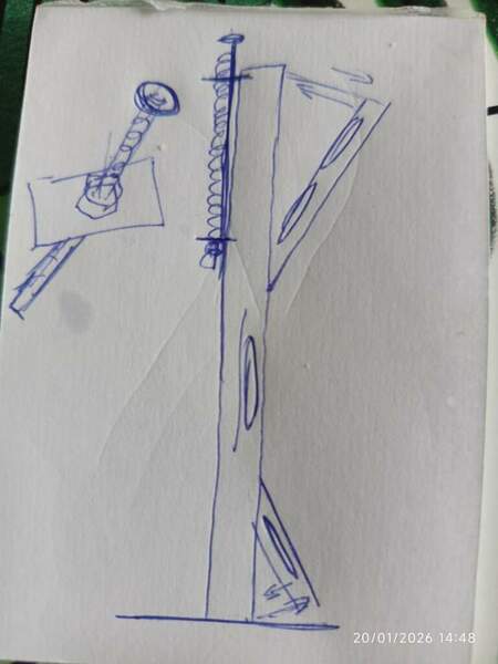

checilascialozampino Inviato 20 Gennaio Condividi Inviato 20 Gennaio Altro consiglio.. A vedere il progetto del disegno laterale, potresti avere molta oscillazione in alto. Anche per rendere il tutto più sicuro anche per altri -che deve avere un bel peso- potresti mettere delle staffe a vite che quando sei in posizione di ascolto o riposo si appoggiano avvitando spingendole al soffitto con la pressione. Non so se mi sono spiegato.. Io provai una soluzione simile 20 anni fa non tanto per stabilità ma per ampliare il concetto di "anima" degli strumenti ad arco ed applicarlo tra le mie vecchie casse ed il soffitto a travi in legno, e fare risuonare il tutto insieme.. Se vuoi evitare la risonanza puoi studiare uno spessore con gomma e feltro anche applicati insieme.. Cmq ancora complimenti! Link al commento https://melius.club/topic/28041-gli-akkrokki-diffusori-a-dipolo-multivia/page/2/#findComment-1680394 Condividi su altri siti Altre opzioni di condivisione...
