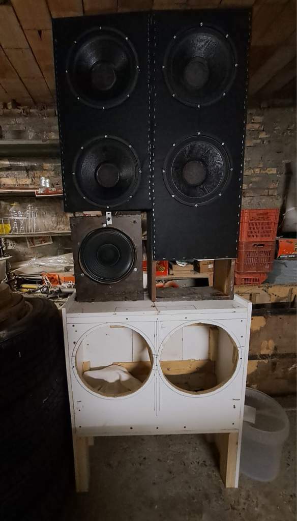

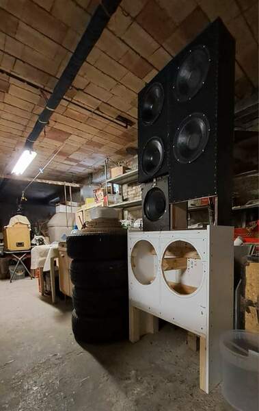

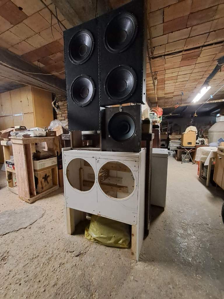

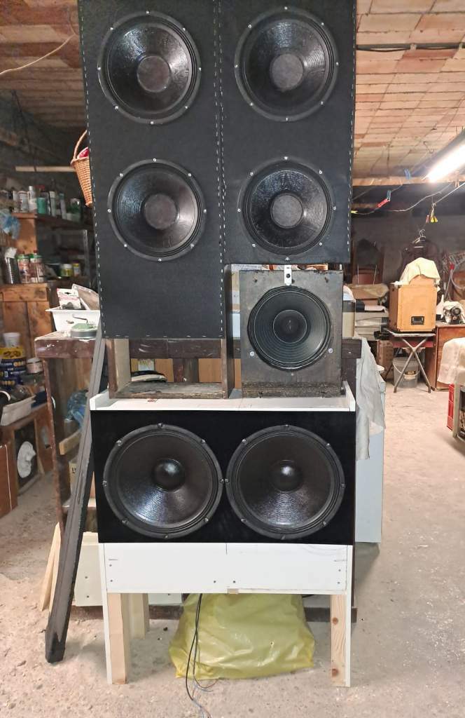

Riprendo questo thread per segnalare stravolgimento del progetto,😁 ho messo da parte per il momento i pannelli dei medio alti e userò i subwoofer ma con le sezioni una di fianco all'altra. Ora gli 8 woofer da 30 faranno le frequenze basse, montati sotto ci saranno 2 subwoofer da 38 a canale, amplificati a parte con cross elettronico,  la sezione a larga banda (alleggerita sotto i 150hz) verrà riprodotta da un bicono in carta da 30cm, con pannello orientabile,  supportato per la gamma altissima da un supertweeter ad ogiva...ho abbozzato la struttura che una volta rifinita sarà coperta da una griglia parapolvere in tessuto nero...
Inviato
Woofers a dipolo, subwoofer in reflex con tubo di accordo verso il basso (il vano verso il pavimento ospiterà gli amplificatori...

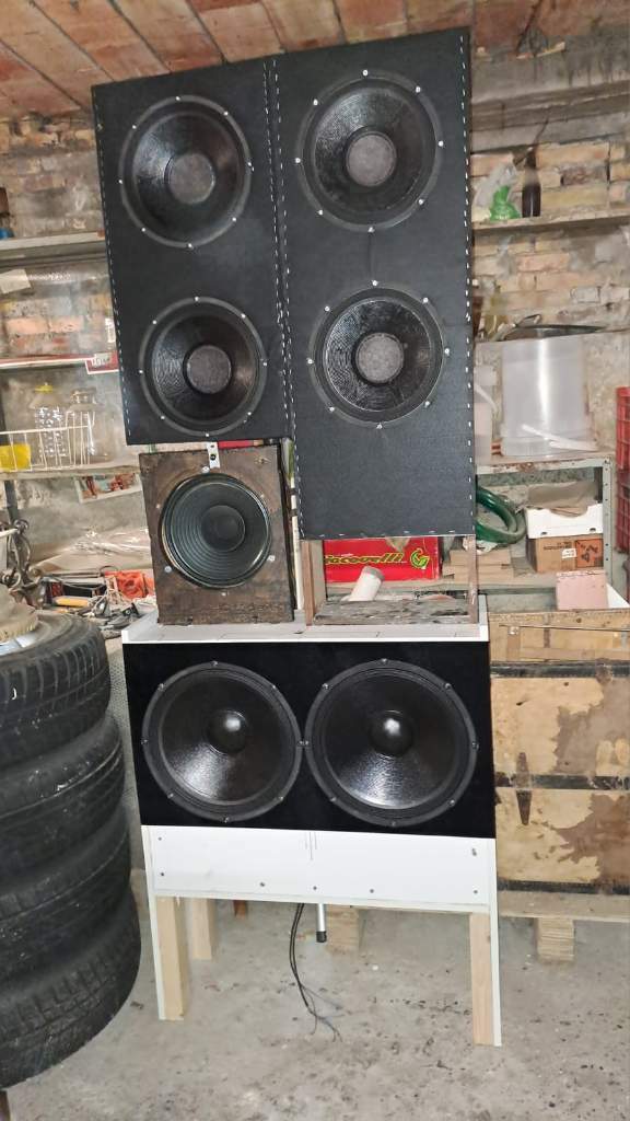

Subwoofer montati...ora si va con la finitura estetica e poi con i cablaggi/crossover...

@password voglio utilizzare tutta la robaccia che ho in cantina, sentiremo cosa verrà fuori...🤣
