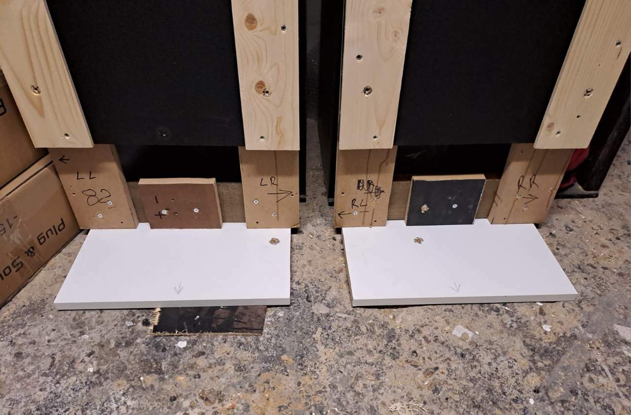

Ulmerino Inviato 21 Gennaio Autore Condividi Inviato 21 Gennaio @checilascialozampino tranquillo che non oscilla nulla, i pannelli hanno solidi muraletti di supporto, avvitati alle basi. Non hanno nessuna inclinazione, il peso grava tutto alla base del diffusore. Link al commento https://melius.club/topic/28041-gli-akkrokki-diffusori-a-dipolo-multivia/page/3/#findComment-1680555 Condividi su altri siti Altre opzioni di condivisione...

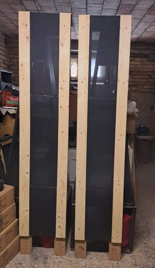

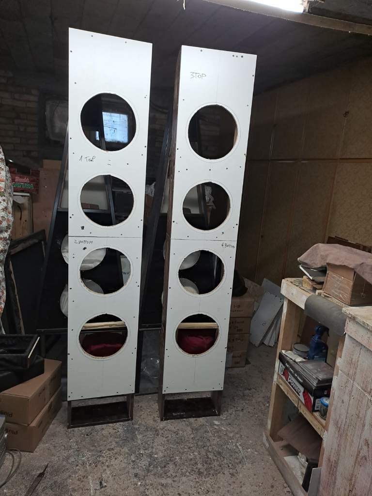

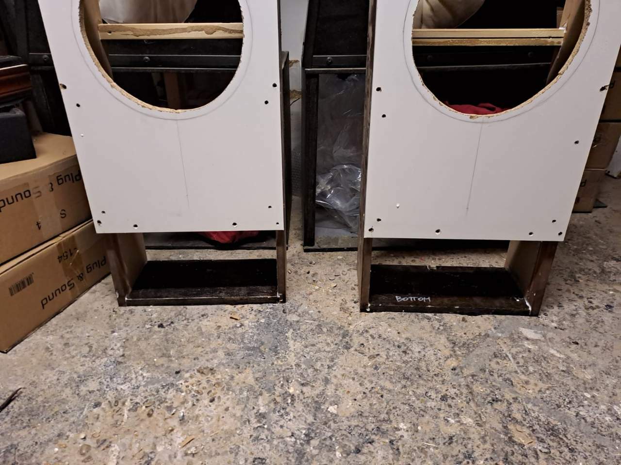

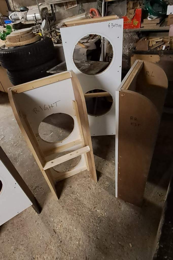

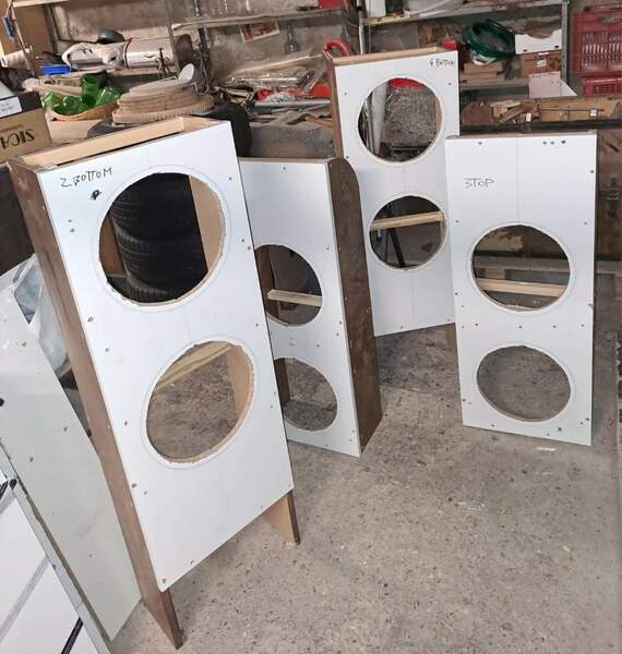

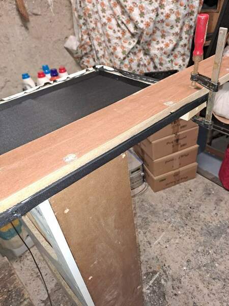

Ulmerino Inviato 11 Febbraio Autore Condividi Inviato 11 Febbraio Aggiornamento... Così come erano strutturati, gli Akkrokki erano poco gestibili, troppo grandi, la movimentazione è difficoltosa... Per fortuna che il tutto era avvitato e imbullonato...li ho smontati completamente e riconfigurati come un sistema a 4 elementi separati, in modo da gestirli meglio...inoltre ogni elemento sarà costituito da due parti impilabili così da rendere agevole il trasporto e lo spostamento anche da una sola persona... Ci saranno due torri per i bassi con 4 woofer da 30cm ognuna (2 moduli ogni torre), alte 225cm base compresa, larghi 40, caricati a dipolo, ma con pareti laterali in modo da contenere il cortocircuito acustico. Alla base c'è l'alloggiamento per il crossover... Link al commento https://melius.club/topic/28041-gli-akkrokki-diffusori-a-dipolo-multivia/page/3/#findComment-1695993 Condividi su altri siti Altre opzioni di condivisione...
Ulmerino Inviato 11 Febbraio Autore Condividi Inviato 11 Febbraio Qualche foto dei moduli per i bassi grezzi, appena costruiti...tutto andrà stuccato, carteggiato e verniciato... 1 Link al commento https://melius.club/topic/28041-gli-akkrokki-diffusori-a-dipolo-multivia/page/3/#findComment-1695997 Condividi su altri siti Altre opzioni di condivisione...

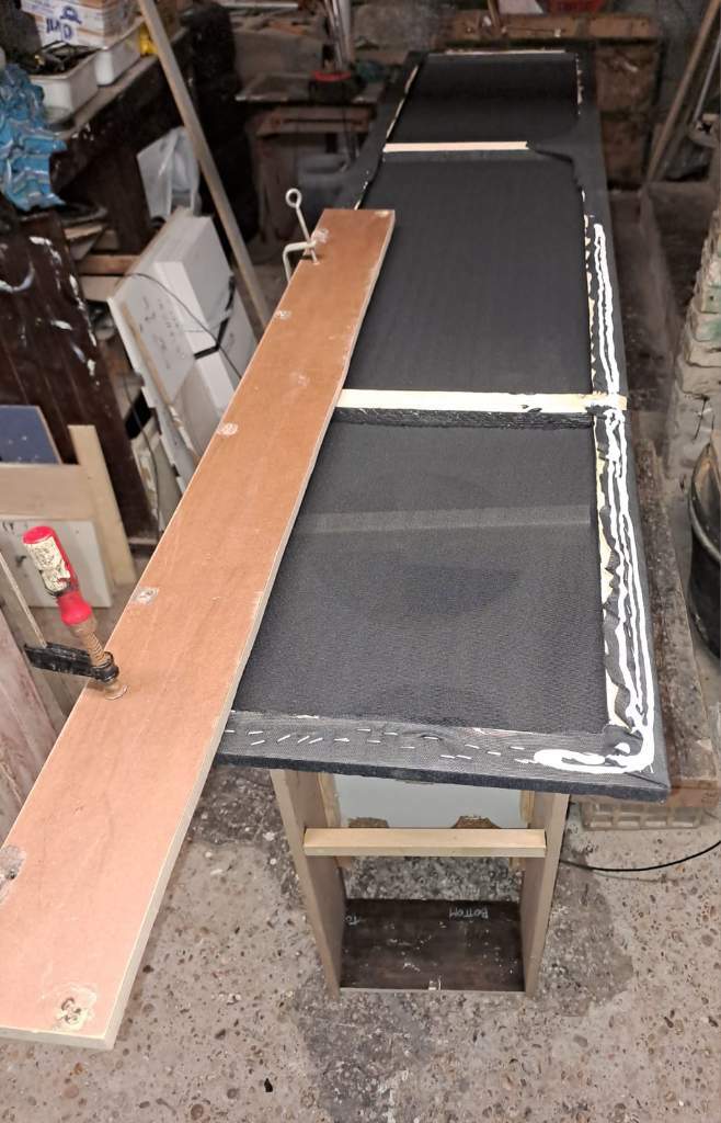

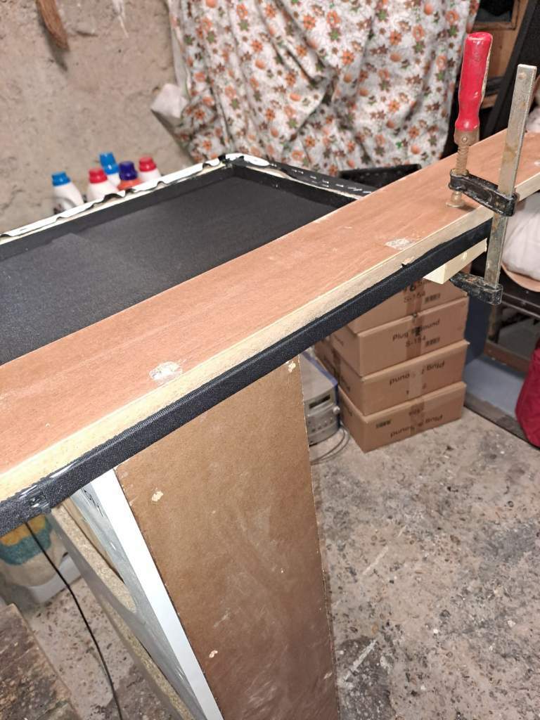

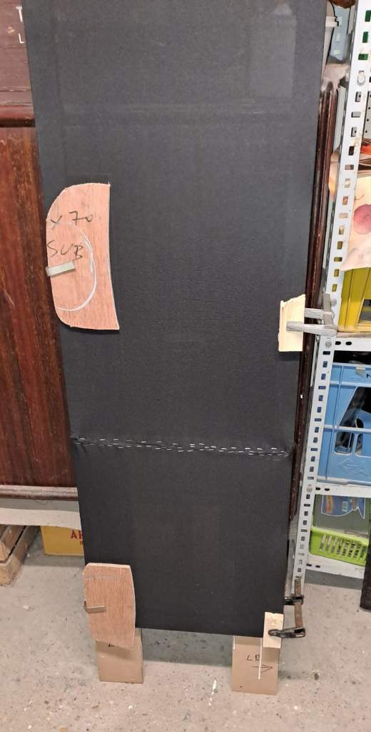

Ulmerino Inviato 16 Febbraio Autore Condividi Inviato 16 Febbraio Oggi approfittando di un paio d'ore libere ho finito la struttura grezza dei pannelli medioalti...saranno da stuccare, lisciare e verniciare...dietro c'è uno scasso verticale dove andranno montati i pannelli con gli altoparlanti... Link al commento https://melius.club/topic/28041-gli-akkrokki-diffusori-a-dipolo-multivia/page/3/#findComment-1699306 Condividi su altri siti Altre opzioni di condivisione...

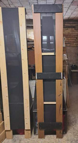

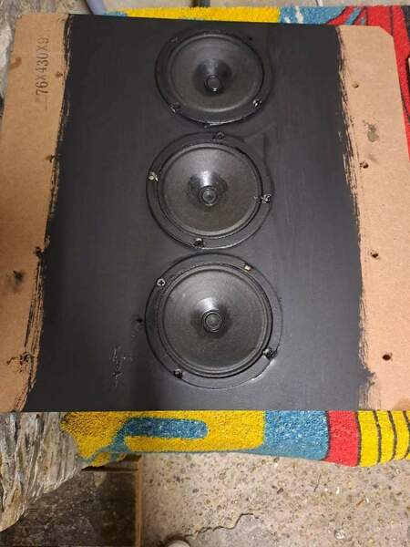

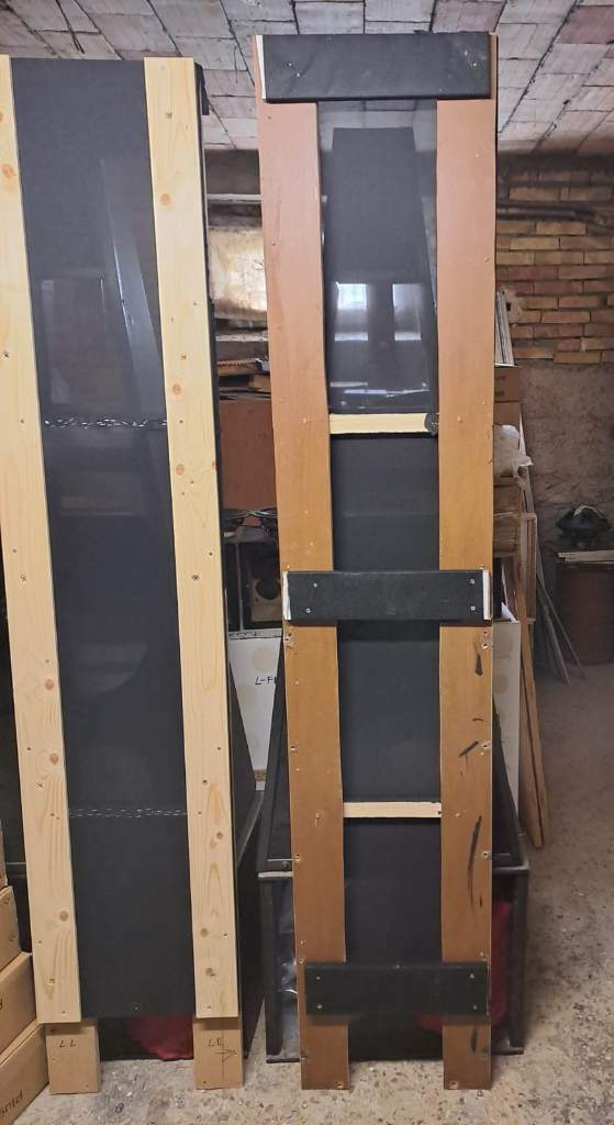

Ulmerino Inviato 20 Febbraio Autore Condividi Inviato 20 Febbraio Oggi ho iniziato a montare i supporti e i tweeter di ambienza su pannelli smontabili... Link al commento https://melius.club/topic/28041-gli-akkrokki-diffusori-a-dipolo-multivia/page/3/#findComment-1702661 Condividi su altri siti Altre opzioni di condivisione...

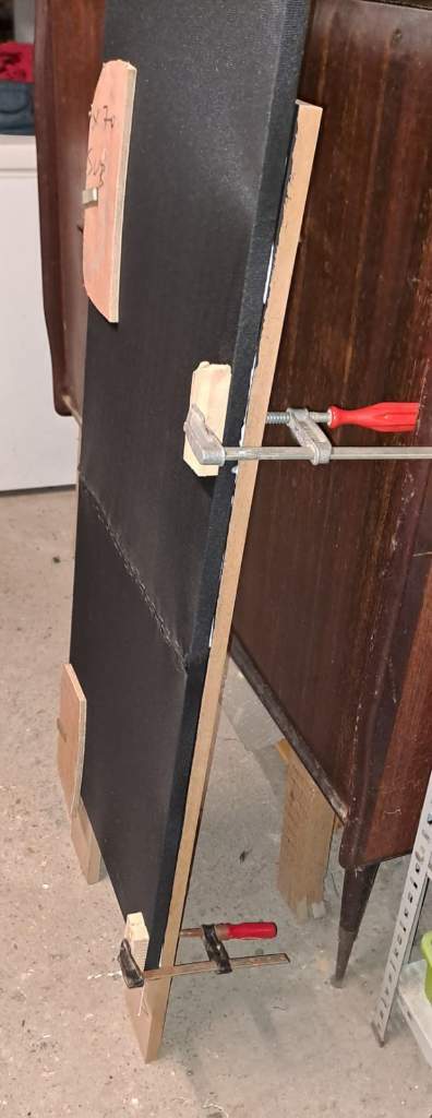

Ulmerino Inviato 2 Marzo Autore Condividi Inviato 2 Marzo I lavori , un po' a rilento per i miei standard...vanno avanti...😁 2 Link al commento https://melius.club/topic/28041-gli-akkrokki-diffusori-a-dipolo-multivia/page/3/#findComment-1710083 Condividi su altri siti Altre opzioni di condivisione...

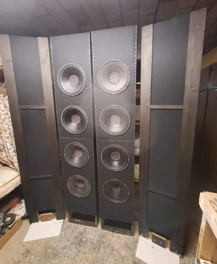

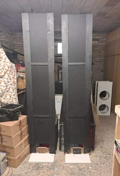

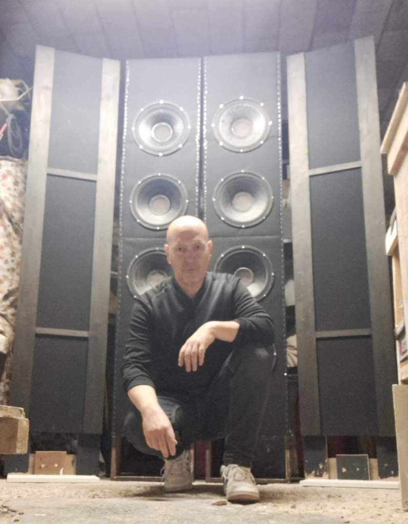

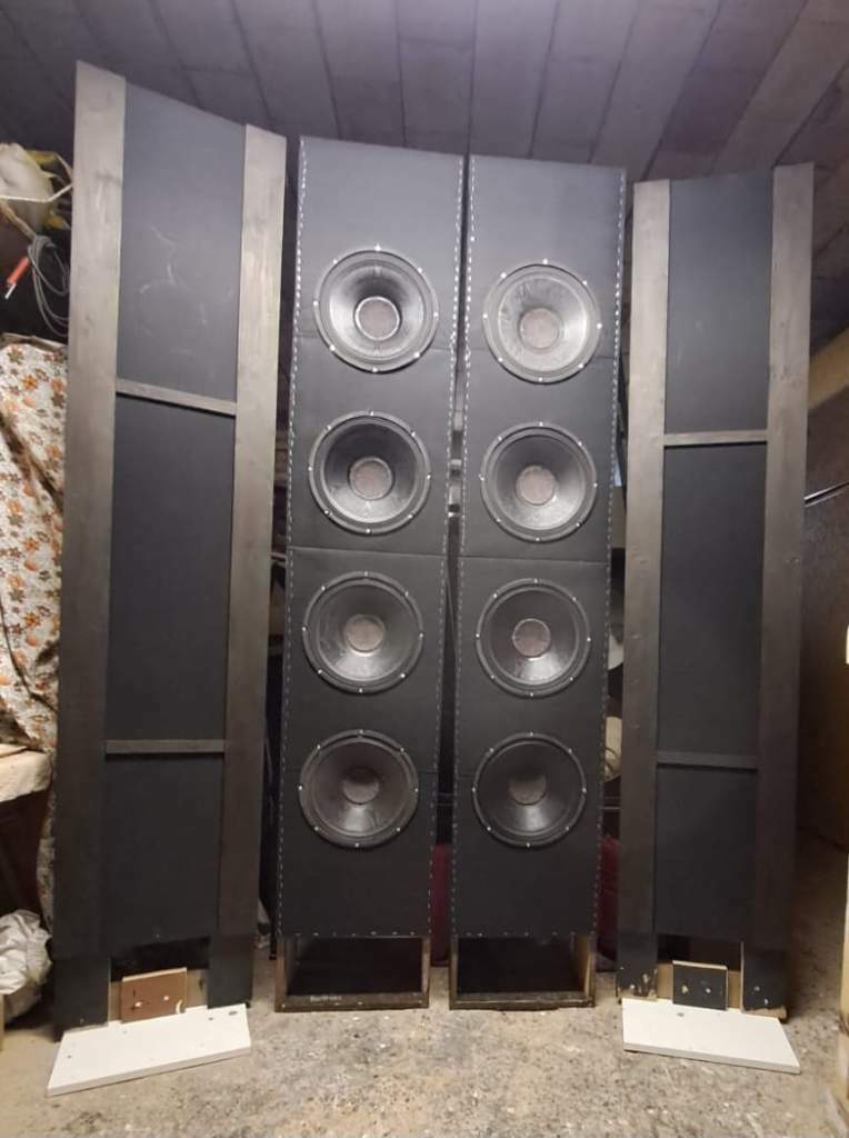

Ulmerino Inviato Domenica alle 14:33 Autore Condividi Inviato Domenica alle 14:33 Ho quasi terminato la parte estetica (mancano i pannelli nelle basi della sezione medioalti e i profili laterali delle torri subwoofer) e montato tutti i driver con brugole inox, rondelle e dadi autobloccanti...una faticaccia, ma garanzia di fissaggio sicuro dei componenti...la vista di insieme è inquietante...sono grandi...molto grandi...stavolta non basteranno un paio di cene o una borsa per addomesticare la Signora...🤣 2 Link al commento https://melius.club/topic/28041-gli-akkrokki-diffusori-a-dipolo-multivia/page/3/#findComment-1714604 Condividi su altri siti Altre opzioni di condivisione...
Moderatori joe845 Inviato Domenica alle 17:19 Moderatori Condividi Inviato Domenica alle 17:19 Miiiii, sei velocissimo!!!! G 1 Link al commento https://melius.club/topic/28041-gli-akkrokki-diffusori-a-dipolo-multivia/page/3/#findComment-1714774 Condividi su altri siti Altre opzioni di condivisione...
Ulmerino Inviato Domenica alle 17:38 Autore Condividi Inviato Domenica alle 17:38 @joe845 "sembra" che sono a buon punto, ma mancano tutti i cablaggi, le morsettiere e soprattutto i filtri crossover... Link al commento https://melius.club/topic/28041-gli-akkrokki-diffusori-a-dipolo-multivia/page/3/#findComment-1714792 Condividi su altri siti Altre opzioni di condivisione...
