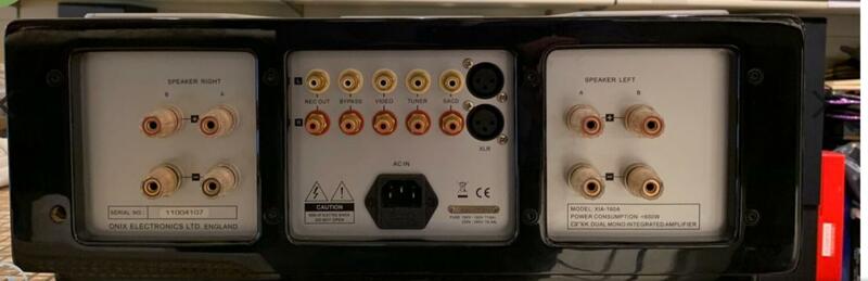

Ciao, gentilmente mi date consigli per  un subwoofer, vorrei provare ad usarne uno per l'impianto hi-fi / tv, in casa normalmente tengo il volume delll'amplificatore basso,  solo ogni tanto alto.
L'amplificatore è un Onix xia 160, un dual mono da 160 watt per canale, I diffusori sono i PMC Twenty 22, considerando la riserva  potenziale dell' amplificatore, forse mi conviene provare un subwoofer passivo o sbaglio?.
Ho visto così al volo  solo due sub attivi in negozio e mi han detto che uno potrebbe andare bene perché ha i morsetti per fare il collegamento con  quelli dei diffusori, mentre invece l'altro no perché non ha i morsetti e quindi va collegato all'uscita sub delll'amplificatore e nel mio non c'è.  " foto retro ampli, presa da internet. "

Mi sembra di vedere che il tuo ampli abbia il preout quindi puoi scegliere un sub che abbia entrate sia rca che alto livello (ovvero la totalità)
se lo prendi passivo devi abbinargli un ampli dedicato con relativo xover/dsp.
meglio andare su uno già pronto, molto più semplice

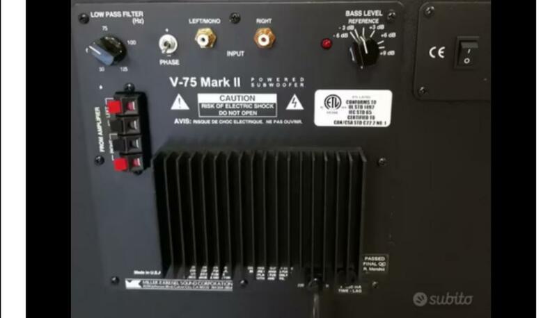

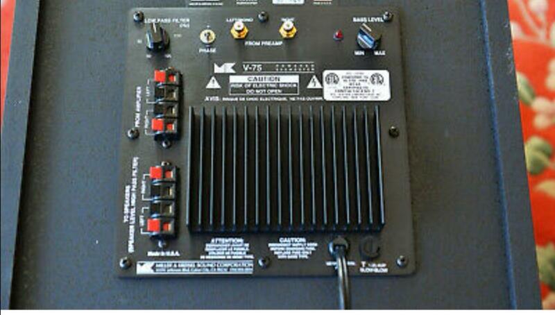

@Gici HV oggi vado a vedere  un Miller & Kreisel " mv 75 mkII " nuovo a 350€, il tipo dice che è una rimanenza di magazzino, prezzo super scontato dice che costerebbe 1200 €,  io ho provato a vedere però non ho trovato info sul prezzo.
Cosa ne dici di questo sub.
https://melius.club/topic/2815-consiglio-x-subwooferattivo-o-passivo/#findComment-135208
@piergiorgio @piergiorgio
56 minuti fa, piergiorgio ha scritto:
 foto sopra non è 'Mark 2', avranno fatto sicuramente qualche modifica al nuovo modello
Le 2 foto le ho prese da internet, quello sopra è  usato in vendita sulla Baja, il secondo è  nuovo, cioè una rimanenza di magazzino,  li vendono entrambi come Mark2.
Grazie per la risposta, ho capito.

valuta anche i sub cosiddetti 'pro' tipo Adam, M-Audio, KRK ecc. : costano meno dei corrispettivi modelli domestici a parità di prestazioni.
Non credo molto ci sia questa netta differenza di cui spesso si sente parlare di sub per la musica e sub per HT : nella maggior parte dei casi credo basti settarli e posizionarli in modo idoneo per avere risultati soddisfacenti.
