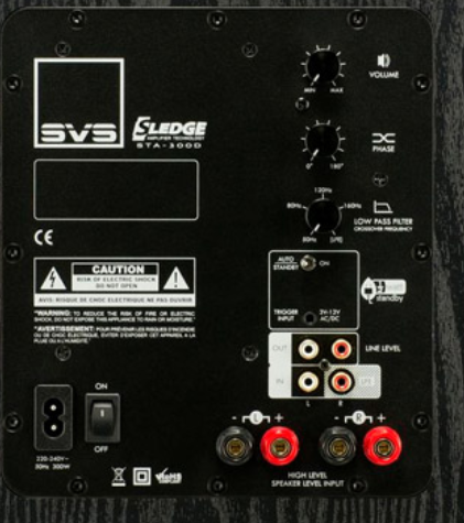

Per essere chiari, questo è il retro del mio sub, è collegato con una coppia di cavi dei diffusori dalle uscite dell'amplificatore (nel tuo caso dall'Onix)solo per portargli il segnale.
Quindi l'unica cosa che dovresti fare è aggiungere una coppia di cavi diffusori e collegarli al sub e all'amplificatore dove ci sono i cavi delle PMC,o se hai 2 uscite collegali a quelle non utilizzate,stop.
... più difficile da spiegare che da fare..
https://melius.club/topic/2815-consiglio-x-subwooferattivo-o-passivo/page/3/#findComment-138036

@zigirmato guarda che il sub del quale @Gici HV ti ha inviato la foto utilizza gli ingressi degli altoparlanti che escono dal tuo ampli solo per “recuperare” un segnale sul quale poi fare tutte le sue elaborazioni (regolare la frequenza di incrocio ed il volume, occhio che il “volume” serve per adattare il sub alle tue casse, una volta regolato non si cambia più, il “vero volume” è quello del tuo ampli). La potenza del tuo amplificatore va tutta alle tue casse e non nel sub.
