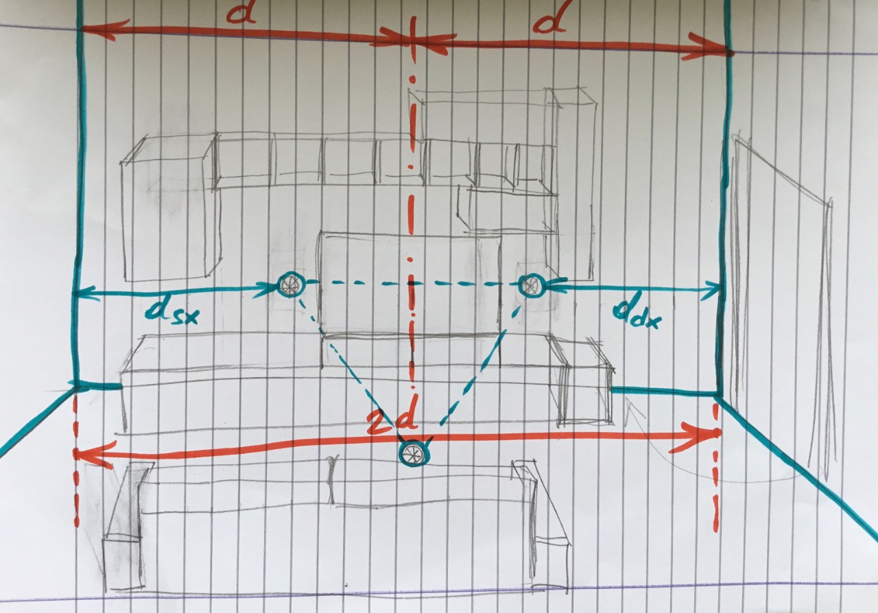

@sricci nella tua situazione modificherei la parete semplicemente spostando alcuni moduli come nello schizzo sotto (e Renzo Piano muto!!!! 😂😂😂).
In pratica cercherei a trovare una linea di simmetria come distanze dalle pareti laterali e ci piazzerei TV e punto d’ascolto privilegiato sul divano.
Poi disporrei i diffusori simmetricamente rispetto ad essa ed a pari distanze dalle pareti laterali (ossia d sx = d dx).
Ti servono dei bookshelf anche per abbassare la quota del tweeter più o meno ad altezza orecchio, in quanto gli acuti sono direzionali ed ascoltarli fortemente disassati porta a perdere dettaglio ad altissima frequenza.

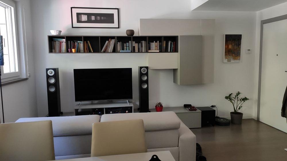

@Nacchero @Gici HV per una mia personale inclinazione estetica non ho mai apprezzato i bookshelf su stand, non mi piacciono visivamente e non li vedrei molto nella posizione. oltretutto ho sempre pensato, sicuramente sbagliando, che siccome sia i diffusori a pavimento che i bookshelf su stand dovrebbero poggiare entrambi su un pavimento il problema sarebbe stato tale e quale per entrambi poggiando su un mobile. forse uno stand disperde (io devo ovviamente disaccoppiare) un po' meglio di un mobile, sebbene a rigore di logica no poiché avendo a disposizione il pavimento da quel punto di vista le due soluzioni dovrebbero equivalersi e non capisco perché su un mobile una debba essere superiore all'altra invece. fa parte comunque delle riflessioni che volevo fare all'interno di questo post esplorativo.
@Collegatiper la tua disposizione sarebbe funzionale alla riproduzione musicale ma ha alcune controindicazioni, la più inconciliabile è che la tv finirebbe fuori dall'asse centrale del divano (e del tavolo che ci sta dietro, è un grande plus della stanza questa disposizione) penalizzando la visione su uno dei due posti, sposterebbe un componente (più profondo) verso la finestra rendendolo meno accessibile (contiene bicchieri per gli alcolici :classic_smile:) e togliendo un po' di luce dalla finestra (non ce n'è molta), dovrei smontare e rimontare e sono ancora traumatizzato dal trasloco a distanza di anni... Hai ragione che il tweeter è un po' alto, sebbene quando si è seduti sul tavolo (dietro al divano) sono ad altezza più corretta, circa 20 cm sopra. Spesso ascolto anche in piedi, più raramente sul divano, anche perché è un po' "sotto".

@sricci basta che cambi base del mobile , più stretto, e le casse quando ascolti le sposti in avanti, insieme al divano e al tavolo, al limite bastano 30 cm
in quella posizione delle minitower sopra il mobile! proprio non si possono vedere, perdonami la franchezza

@sricci però mettere una torre sopra un mobile non ha senso ed anche concettualmente sbagliato
Con gli stand che ti ho postato puoi trovare l'inclinazione giusta, smorzano le risonanze, ci metti su un bel monitor ed otterrai un risultato sicuramente migliore

@Cano te lo chiedo solo per capire: perché su un mobile una torre non ha senso e un bookshelf su supporto sì? mi spiego: entrambi sarebbero pensati per stare su un pavimento che ha caratteristiche che un mobile non ha. per me una torre concettualmente non è altro che un bookshelf più alto, che ha alcune proprietà acustiche specifiche grazie a una cassa più lunga e capiente. la cassa della torre oltre a queste proprietà acustiche svolgerà anche la funzione che nel bookshelf svolge lo stand, quindi prima di tutto quello di portare i coni alla giusta altezza e poi di "relazionarsi" nella maniera più appropriata con la base sotto, che dovrebbe essere un pavimento, e in questo mi aspetto che stand e torre abbiano la stessa resa, altrimenti tutti comprerebbero la tipologia con performance migliore perché tutti - tranne me :classic_smile: - devono poggiare i diffusori su un pavimento. detto altrimenti: siccome sotto a una torre nessuno ci mette uno stand, ne deduco che una torre svolge anche la funzione dello stand in un bookshelf, per quale motivo quindi una torre dovrebbe suonare peggio di un bookshelf su stand sopra a un mobile?

Ma è fondamentale
Un diffusore da pavimento alto 90 cm o 2 metri è comunque pensato per suonare a pavimento
Se lo alzi di 35 cm sballi tutto
