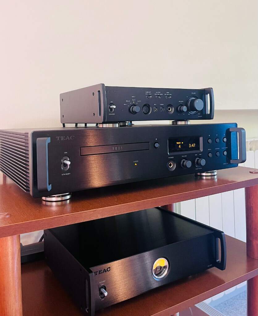

rossano92 Inviato 30 Gennaio Condividi Inviato 30 Gennaio 1 minuto fa, ilmisuratore ha scritto: Se ricordo bene la funzione "clock on" in quella macchina dovrebbe affidare al clock interno di pilotare i convertitori impartendo anche le trame di sincronizzazione alla sorgente da cui riceve i pacchetti..in soldoni sarebbe la stessa faccia della medaglia che cambia la macchina da master a slave (slave se impostato con clock off) Impostare su slave una macchina che riceve un flusso usb sincrono sarebbe crudele per questo dac L’usb non è sincrono in questa macchina. Clock usb on, così come clock CD on, clock Toslink on e clock coaxial on, in questa macchina servono a dire che il pll deve far riferimento al segnale 10Mhz in attivo sulla bnc. Questo perché indipendente dal segnale in ingresso questa macchina attua un reclocking totale, o ne genera uno suo, più preciso, quando l’ingresso è usb. teac tra l’altro ha appena messo sul mercato un trasporto usb, solo usb, senza ingresso clock ovviamente, ma tutti i suoi DAC consentono l’aggancio del segnale clock esterno quando l’input è L’usb. ma possibile che è così complesso capire come funziona un pll quando il segnale è asincrono? Link al commento https://melius.club/topic/28226-master-clock-e-dintorni-esperienze-di-utilizzo-e-gli-effetti-nella-catena-digitale/page/4/#findComment-1687167 Condividi su altri siti Altre opzioni di condivisione...

ilmisuratore Inviato 30 Gennaio Condividi Inviato 30 Gennaio 5 minuti fa, rossano92 ha scritto: L’usb non è sincrono in questa macchina. Clock usb on, così come clock CD on, clock Toslink on e clock coaxial on, in questa macchina servono a dire che il pll deve far riferimento al segnale 10Mhz in attivo sulla bnc. Questo perché indipendente dal segnale in ingresso questa macchina attua un reclocking totale, o ne genera uno suo, più preciso, quando l’ingresso è usb. teac tra l’altro ha appena messo sul mercato un trasporto usb, solo usb, senza ingresso clock ovviamente, ma tutti i suoi DAC consentono l’aggancio del segnale clock esterno quando l’input è L’usb. ma possibile che è così complesso capire come funziona un pll quando il segnale è asincrono? Su questa macchina la USB non è sincrona...ci mancherebbe (poi Teac...che 10 anni fa presentava anche una macchina con USB asincrona Bulk è stata sempre "sveglia" tecnicamente) Io ricordavo che settandolo in clock off la macchina assumesse un transfer sincrono affidandosi, non al clock interno, ma quello della sorgente master...a questo punto va chiarito non usb ma ad un master clock esterno 1 Link al commento https://melius.club/topic/28226-master-clock-e-dintorni-esperienze-di-utilizzo-e-gli-effetti-nella-catena-digitale/page/4/#findComment-1687182 Condividi su altri siti Altre opzioni di condivisione...
rossano92 Inviato 30 Gennaio Condividi Inviato 30 Gennaio 2 minuti fa, ilmisuratore ha scritto: Su questa macchina la USB non è sincrona...ci mancherebbe (poi Teac...che 10 anni fa presentava anche una macchina con USB asincrona Bulk è stata sempre "sveglia" tecnicamente) Io ricordavo che settandolo in clock off la macchina assumesse un transfer sincrono affidandosi, non al clock interno, ma quello della sorgente master...a questo punto va chiarito non usb ma ad un master clock esterno Con clock off utilizzi gli oscillatori interni per pilotare l’FPGA e il successivo array di resistenze. con il clock su on succede questo: non è che un segnale asincrono non preveda un clocking. Anzi lo richiede sempre. Teac consente all’utente di usare uno più preciso di quello che già ti vendono nella macchina. Link al commento https://melius.club/topic/28226-master-clock-e-dintorni-esperienze-di-utilizzo-e-gli-effetti-nella-catena-digitale/page/4/#findComment-1687185 Condividi su altri siti Altre opzioni di condivisione...

rossano92 Inviato 30 Gennaio Condividi Inviato 30 Gennaio 3 minuti fa, ilmisuratore ha scritto: Su questa macchina la USB non è sincrona...ci mancherebbe (poi Teac...che 10 anni fa presentava anche una macchina con USB asincrona Bulk è stata sempre "sveglia" tecnicamente) Io ricordavo che settandolo in clock off la macchina assumesse un transfer sincrono affidandosi, non al clock interno, ma quello della sorgente master...a questo punto va chiarito non usb ma ad un master clock esterno Esattamente, la bulk riguarda il dialogo tra buffer di invio e buffer di ricezione. Poi dopo questo buffer arriva il PLL, che Teac concede all’utente, se vuole, di pilotarlo con un riferimento atomico esterno, oppure un OCXO. Link al commento https://melius.club/topic/28226-master-clock-e-dintorni-esperienze-di-utilizzo-e-gli-effetti-nella-catena-digitale/page/4/#findComment-1687188 Condividi su altri siti Altre opzioni di condivisione...

ilmisuratore Inviato 30 Gennaio Condividi Inviato 30 Gennaio 3 minuti fa, rossano92 ha scritto: Esattamente, la bulk riguarda il dialogo tra buffer di invio e buffer di ricezione. Poi dopo questo buffer arriva il PLL, che Teac concede all’utente, se vuole, di pilotarlo con un riferimento atomico esterno, oppure un OCXO. Chiaro 1 Link al commento https://melius.club/topic/28226-master-clock-e-dintorni-esperienze-di-utilizzo-e-gli-effetti-nella-catena-digitale/page/4/#findComment-1687195 Condividi su altri siti Altre opzioni di condivisione...
rossano92 Inviato 30 Gennaio Condividi Inviato 30 Gennaio 4 minuti fa, Gustavino ha scritto: la chimica delle batterie produce parecchi disturbi ,non e' la soluzione Sì ma di fatto la perfezione è avere uno streamer usb dedicato, alimentato in lineare, e disaccoppiato elettricamente dalla rete dati con un ingresso SFP ottico. Costa però. 😆 per rimanere in tema Teac: Teac NT507t. Trasporto solo usb, che può ricevere un segnale Ethernet via protocollo ottico. Questa è la soluzione definitiva. questa o altre macchine con le medesime caratteristiche. Costicchia però. Link al commento https://melius.club/topic/28226-master-clock-e-dintorni-esperienze-di-utilizzo-e-gli-effetti-nella-catena-digitale/page/4/#findComment-1687196 Condividi su altri siti Altre opzioni di condivisione...
