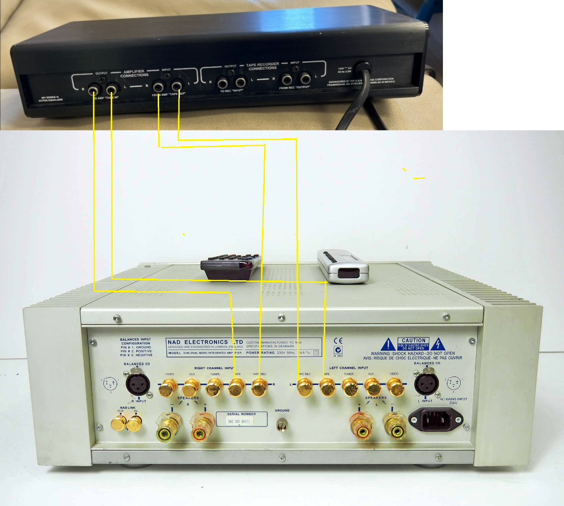

Oggi,avrei avuto finalmente l' occasione di portare a casa una splendida coppia di questi storici diffusori. Sfortunatamente al momento di concludere l' affare e  parlando col venditore su come collegare l'equalizzatore al mio Nad ,non si è potuto capire come fare. Pertanto si è deciso di comune accordo,ma con mio grande dispiacere di rinunciare al tutto. Possibile che queste casse possano funzionare solo con pre finali o con integrati dotati di separazione delle due sezioni? Se qualcuno potesse darmi una dritta gliene sarei grato.

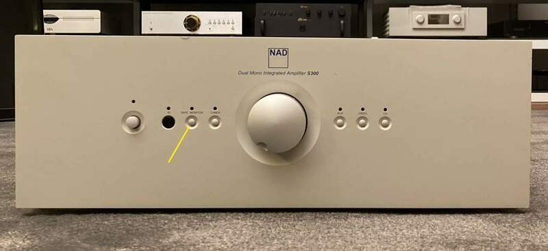

Devi usare la connessione Tape Monitor sull'amplificatore, come indicato nel manuale
https://assets.bose.com/content/dam/Bose_DAM/Web/consumer_electronics/global/products/speakers/901_directreflecting_speaker_system/pdf/AM195438_05_OG_901 Series VI Speaker_ITAvo.pdf

Le Bose 901 reggono fino a 450 watts RMS;avendo un equalizzatore  dedicato ( !!! ) vanno collegate tramite
a) pre amplificatore>eq>finale di potenza
b) Connessioni Tape Monitor ( se presenti) sull'amplificatore
https://melius.club/topic/28256-bose-901-serie-vi/#findComment-1690775

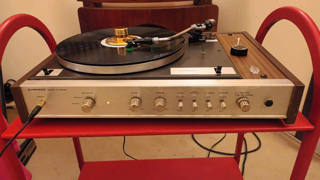

Le Bose 901 reggono fino a 450 watts RMS,farle suonare correttamente con appena 10 watts( potenza del Pioneer  C 4500) è impensabile.
Le Bose 901,avendo un equalizzatore  dedicato ( !!! ) vanno collegate tramite
si si mi è stato spiegato ,sono in attesa di verificare. Saluti
