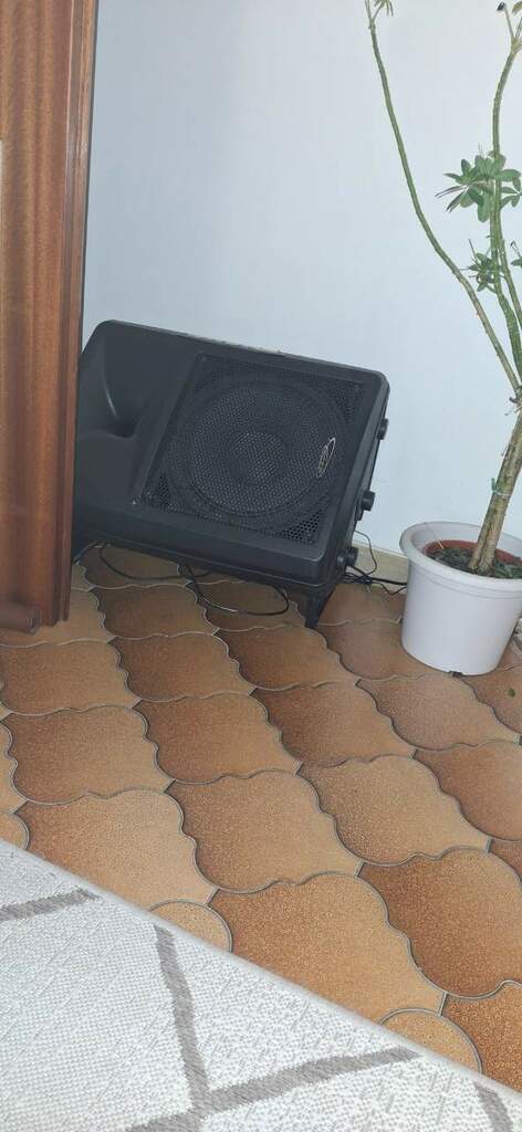

Giannimorandi Inviato 14 Febbraio Condividi Inviato 14 Febbraio @best_music anche io utilizzo casse di derivazione Pro questa la usa mia moglie mentre fa le pulizie o cazzeggia per la casa, collegata al telefono via bluetoot a basso volume, poi quando in ambito festaiolo si alza il volume e si può ballare perché è un monitor da palco da 400watt 1 Link al commento https://melius.club/topic/28427-diffusori-bt-per-studente-fuori-sede/#findComment-1697957 Condividi su altri siti Altre opzioni di condivisione...
