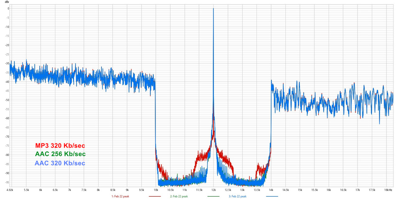

ilmisuratore Inviato 21 Febbraio Condividi Inviato 21 Febbraio ...certo che se si dovessero testare vari Encoder, tipologie di compressione ect...ci sarebbe da selezionare un bel pò di roba Qui sotto l'evidentissima differenza tra varie tipologie di compressione (usata la CBR) Link al commento https://melius.club/topic/28509-conversione-formati-mi-sorge-un-dubbio/page/2/#findComment-1703008 Condividi su altri siti Altre opzioni di condivisione...
ilmisuratore Inviato 21 Febbraio Condividi Inviato 21 Febbraio La differenza tra vari Encoder può essere anche macroscopica... Sorprendente Audacity...per essere un software free... Link al commento https://melius.club/topic/28509-conversione-formati-mi-sorge-un-dubbio/page/2/#findComment-1703026 Condividi su altri siti Altre opzioni di condivisione...

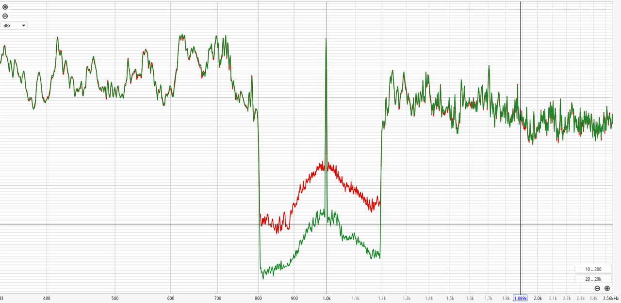

ilmisuratore Inviato 22 Febbraio Condividi Inviato 22 Febbraio Certo che con alcune misurazioni si comprendono certi meccanismi legati alla codifica MP3...in modo veramente chiaro ed inequivocabile In ROSSO la 160 Kb/sec In VERDE la 320 Kb/sec Cambiando la frequenza "sentinella" quindi riducendola da 12 khz a 1 khz (il brano è sempre quello di James Blake) si notano chiaramente i fenomeni di leakage spettrale che si riducono drasticamente Gli encoder MP3 dividono lo spettro in bande critiche basate sul funzionamento dell'orecchio umano Risoluzione logaritmica: l'orecchio umano è molto più selettivo e sensibile alle medie frequenze (zona del parlato, 1-3 kHz) Gli algoritmi di compressione dedicano generalmente filtri più precisi e una gestione più oculata dei bit in questa zona Filtri più "ripidi": a 1 kHz, le sottobande dell'encoder sono più strette...questo permette di mantenere i bordi del filtro Notch più netti rispetto ai 12 kHz, dove le bande diventano più larghe e i filtri "sbavano" più facilmente (leakage spettrale) La "Campana" di Rumore rimane pressochè invariata Questo conferma che la "campana" non è un difetto di filtraggio, ma è proprio il rumore di quantizzazione che l'MP3 scarica vicino al segnale più forte per sfruttare il mascheramento Anche a 1 kHz, se il bitrate è basso (es. 128 o 160 kbps), l'encoder deve comunque approssimare la sinusoide, e l'errore risultante si accumula ai piedi del tono Alle alte frequenze (come i 12 kHz del test precedente), l'encoder MP3 applica spesso strategie di "risparmio" più aggressive SMR (Signal-to-Mask Ratio): sopra i 10 kHz la nostra capacità di distinguere i dettagli fini cala...dunque l'encoder lo sa e accetta errori di approssimazione più grandi Effetto "Stereo Intensity": in molti file MP3, sopra una certa soglia (spesso 10-12 kHz), i canali destro e sinistro vengono uniti o gestiti in modo semplificato per risparmiare spazio, introducendo ulteriore rumore correlato Come avrete notato le misure non sono mai "semplici scarabocchi"...celano tantissimi aspetti legati strettamente al funzionamento delle cose, nel caso in oggetto la codifica MP3 1 1 Link al commento https://melius.club/topic/28509-conversione-formati-mi-sorge-un-dubbio/page/2/#findComment-1703561 Condividi su altri siti Altre opzioni di condivisione...

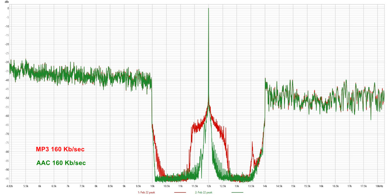

Questo è un messaggio popolare. ilmisuratore Inviato 22 Febbraio Questo è un messaggio popolare. Condividi Inviato 22 Febbraio ...e chiudiamo il cerchio con questa "chicca" L'Mp3 è una codifica "vecchia"...se si utilizzasse la codifica AAC si otterrebbe un netto miglioramento, riducendo drasticamente le asperità del formato Lossy 2 1 Link al commento https://melius.club/topic/28509-conversione-formati-mi-sorge-un-dubbio/page/2/#findComment-1703605 Condividi su altri siti Altre opzioni di condivisione...
