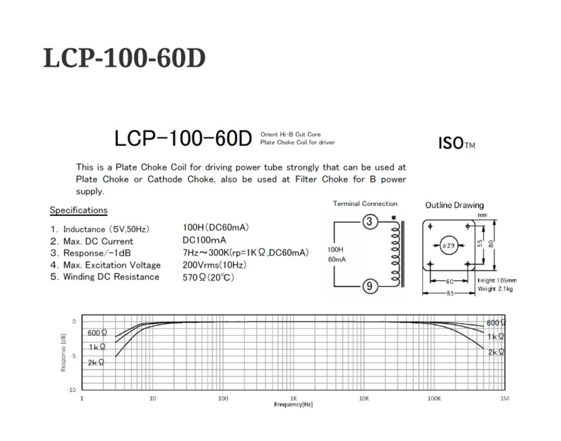

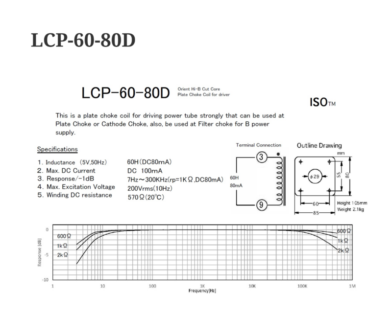

walge Inviato 25 Febbraio Condividi Inviato 25 Febbraio Mi sono letto il pippone dove viene spiegato a grandi linee il sistema OUDDC A parte le premesse relative ai vari metodi di pilotaggio che, per alcune frasi, sono piuttosto criticabili. Se ne può parlare. Ma tanto è il marketing deve fare così Quando leggo gli acronimi in campoi HiFi mi vengono i brividi perchè, specialmente nei valvolari, non ci si può inventare niente di nuovo, tutto è stato detto e molto già fatto. Quello che si tralascia, a parte le giuste considerazioni già espresse su quel tipo di circuitazione, che usando una induttanza di carico anodico si ha a che fare, al pari di un trafo, con un componente non lineare e molto critico. A dire che essa deve essere di qualità almeno pari al trafo di uscita e qui gli asini cascano spesso. Non è vero che lo stadio pilota con induttanza di carico anodico ha il massimo guadagno. Può avvicinarsi a media frequenza ma a bassa frequenza ( per il valore finito e il circuito magnetico) e ad alta frequenza ( per le inevitabili componenti parassite la variazione potrebbe essere non banale. Ad aggiungere poi che in questi apparecchi ci fosse mai una certificazione attraverso le misure al banco, ma non per dire chissa cosa giusto per mostrare quanto ben fatto sia il progetto. Walter Link al commento https://melius.club/topic/28557-ampli-commerciali-con-valvola-2a3/page/4/#findComment-1706233 Condividi su altri siti Altre opzioni di condivisione...
mariovalvola Inviato 25 Febbraio Condividi Inviato 25 Febbraio @walge Per fortuna che ci sei tu a farci tornare con i piedi per terra. Io credo ancora a Santa Lucia e a Babbo Natale. Però la linearità degli induttori, volendo, ci sarebbe anche. Basta seperli fare. Link al commento https://melius.club/topic/28557-ampli-commerciali-con-valvola-2a3/page/4/#findComment-1706271 Condividi su altri siti Altre opzioni di condivisione...
walge Inviato 26 Febbraio Condividi Inviato 26 Febbraio @mariovalvola bisogna credere in Babbo Natale e S.Lucia, specialmente in HiFi. Quanti regali ci portano? ( poi magari li cambiamo vorticosamente). Le specifiche sono utili però poi non si capisce il perchè due modelli con elettriche dichiarate differenti abbiano la stessa Rdc, 570 ohm. Miracolo? No perchè le correnti di test sono differenti e quindi minore essa è e maggiore sarà la induttanza, specialmente a bassa frequenza. E poi le risposte in frequenza sono perfettamente identiche. DIrei che sono la stessa cosa con due etichette differenti! Ed anche la specifica che possono essere usate come "filter chocke" mi sembra azzardata dato che se la corrente max è di 100 mA, significa che in un circuito di alimentazione dove scorre quella corrente avrò una caduta di 57 volt con dissipazione di circa 6 watt!!! Forse sarebbe il caso di specificare meglio; sicuramente per un circuito tipo preampli potrebbe andare bene. Ovviamente sono prodotti notevoli, anche per i costi. Mi piacerebbe provarle, vediamo. Anche se sto testando altro. Link al commento https://melius.club/topic/28557-ampli-commerciali-con-valvola-2a3/page/4/#findComment-1706440 Condividi su altri siti Altre opzioni di condivisione...
OLIMPIA2 Inviato 26 Febbraio Condividi Inviato 26 Febbraio Ho visto normali induttanze di filtro usate per caricare tubi, immagino il risultato sonoro... Link al commento https://melius.club/topic/28557-ampli-commerciali-con-valvola-2a3/page/4/#findComment-1706495 Condividi su altri siti Altre opzioni di condivisione...
