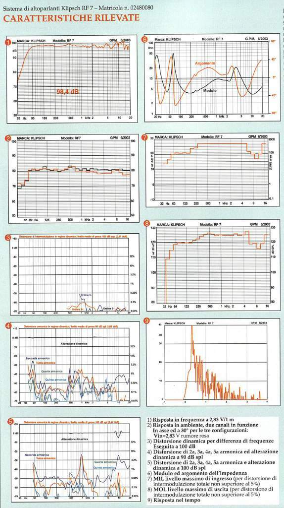

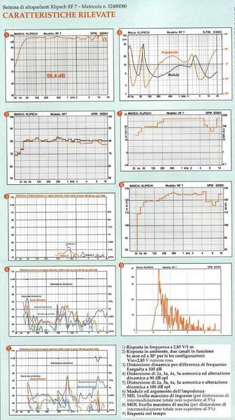

Jarvis Inviato 25 Febbraio Condividi Inviato 25 Febbraio @astrodany Sono diffusori moderni, lineari, che necessitano di amplificazioni più potenti capaci di spingere bene i woofer. In generale non hanno il suono brunito e il corpo sui medio bassi della linea classica Klipsch. La risposta in frequenza, pubblicata in diverse riviste, mostra appunto che medio alti e bassi medio bassi sono tutti compresi sullo stesso piano, senza pietà, come nei monitor. Ti consiglio oltre a 1) provare eventualmente altre amplificazioni 2) di avvicinare la cassa al muro di fondo, 3) di ridurre il toe in e 4) di mettere cavi di potenza di sezione più grande. Infine 5) un subwoofer è sicuramente possibile inserirlo per avere la massima completezza. Ma procederei con gli step indicati. Link al commento https://melius.club/topic/28574-klipsch-rf7-necessit%C3%A0-di-un-sub/#findComment-1705639 Condividi su altri siti Altre opzioni di condivisione...

Dubleu Inviato 25 Febbraio Condividi Inviato 25 Febbraio Si ha bisogno di molti più watt E se vuoi scendere bene sotto i 50hz anche di un ottimo sub https://www.audioreview.it/prove/diffusori/klipsch-rf-7.html Dipende anche dal tipo di musica che si ascolta, per un suono un po' retro proverei a dare più watt, audio costruzione consiglia 200watt canale e concordo https://audiocostruzioni.com/prodotto/klipsch-rf7-iii/?srsltid=AfmBOop3myrjYSgCe4BPwNOoJbArjA8cYOaS0xkFgGFpV6wgYnUazOJK Per un diffusore tutto tondo più watt e sub. Una sana biamplificazione potrebbe aiutare moltissimo. Sotto i 40hz sarà comunque morto ma ai più bastano. La biamplificazione può aiutare a tenere la gamma medio alta ottima come l'attuale e fare spingere i bassi a dovere senza spendere capitali. 30watt sono pochi per i bassi, per un diffusore che dichiara 250watt RMS e 1000watt di picco.... Link al commento https://melius.club/topic/28574-klipsch-rf7-necessit%C3%A0-di-un-sub/#findComment-1705656 Condividi su altri siti Altre opzioni di condivisione...
