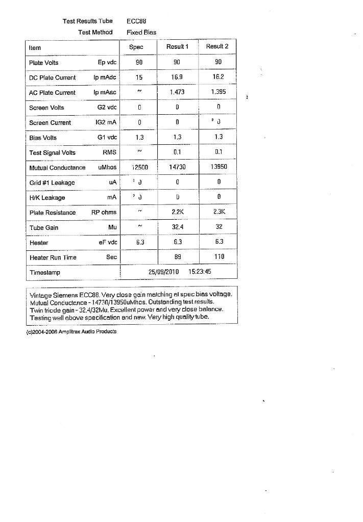

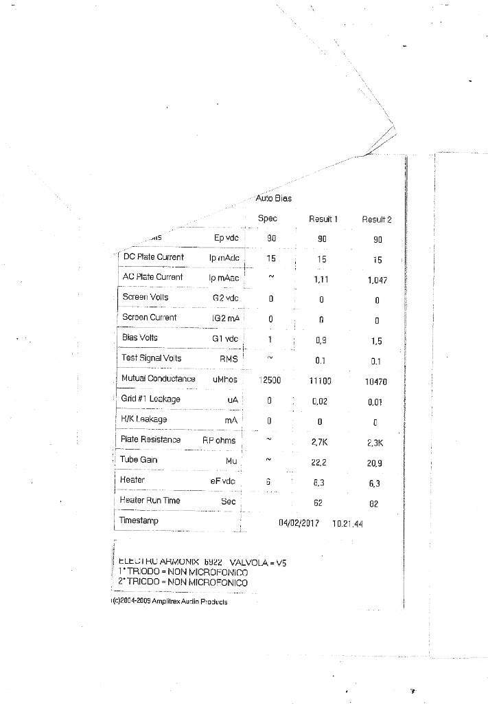

vannigsx Inviato 15 Marzo Autore Condividi Inviato 15 Marzo 33 minuti fa, mariovalvola ha scritto: Così io sarò sguercio ma non leggo bene. DEvi poter vedere bene le condizioni di misura e i dati rilevati da WE. Non capisco se sia la foto o cosa ma hanno un profilo che sembra editato però forse è un illusione della foto No ho fatto uno screenshot della foto sull'inserzione, ma quindi sono buone ? Link al commento https://melius.club/topic/28655-valvola-300b-dal-suono-dolce/page/10/#findComment-1719609 Condividi su altri siti Altre opzioni di condivisione...

indifd Inviato 15 Marzo Condividi Inviato 15 Marzo 41 minuti fa, mariovalvola ha scritto: A parte il bias automatico, potrebbe lavorare anche diversamente ma non ci si capisce nulla. Sarà un caso? Usando l'Amplitrex con il sistema autobias si deve comunicare cosa si deve controllare nei dati misurati e fornirli tutti, se pubblichi solo l'emissione (livellata in automatico) e la GM ... 1 Link al commento https://melius.club/topic/28655-valvola-300b-dal-suono-dolce/page/10/#findComment-1719708 Condividi su altri siti Altre opzioni di condivisione...
