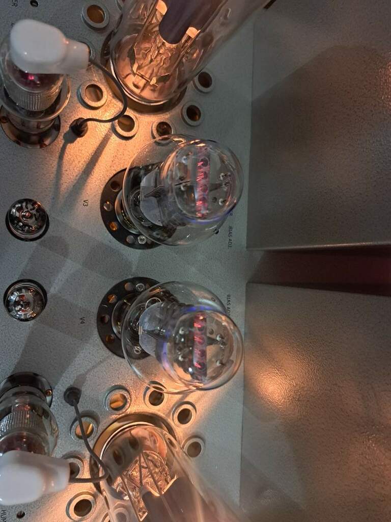

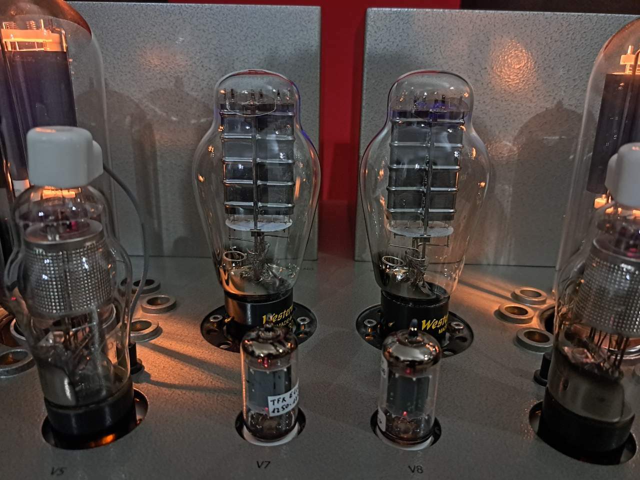

alexis Inviato 18 Marzo Inviato 18 Marzo Con un po‘ di sano terrore infuso dalle precise analisi di mariovalvola ho riesumato i cartoncini della mia coppia matched, acquistata da TAD, a pieno prezzo, rivenditore ufficiale, un annetto fa.. e non sono affatto bellissime le prime curve in basso… aaaaggghhhhh… più tardi li posto. La prima curva in basso stende a staccarsi un po’ troppo presto, così ad occhio! Piuttosto strano, perché dopo lungo e paziente rodaggio e attento tube rolling sia delle pilota che delle raddrizzatrici.. suonano straordinariamente bene…. :-) (Anche se in un contesto assai favorevole a loro..)
mariovalvola Inviato 18 Marzo Inviato 18 Marzo 2 minuti fa, alexis ha scritto: Con un po‘ di sano terrore infuso dalle precise analisi di mariovalvola ho riesumato i cartoncini della mia coppia matched, acquistata da TAD, a pieno prezzo, rivenditore ufficiale, un annetto fa.. e non sono affatto bellissime le prime curve in basso… aaaaggghhhhh… più tardi li posto. La prima curva in basso stende a staccarsi un po’ troppo presto, così ad occhio! Piuttosto strano, perché dopo lungo e paziente rodaggio e attento tube rolling sia delle pilota che delle raddrizzatrici.. suonano straordinariamente bene…. :-) (Anche se in un contesto assai favorevole a loro..) Ma non le avevi acquistate da BTB a prezzo scontato? il problema, purtroppo non proprio sporadico del difetto della griglia, ha delle conseguenze anche solo a 1W. Avevo dimostrato alla WE, impiegando uno stadio driver privo di sostanziale distorsione un quasi raddoppio della distorsione della finale quando la griglia è montata male. Del resto, Verdier, su Sound Practices, quando proponeva i suoi ampli con la 300B, aveva scritto un bel articolo a tal proposito ( postato in questa discussione ). La cancellazione armonica maschera solo parzialmente il problema perché non può agire sull'incremento di terza armonica.
alexis Inviato 18 Marzo Inviato 18 Marzo Ecco i cartoncini… 14 minuti fa, mariovalvola ha scritto: Ma non le avevi acquistate da BTB a prezzo scontato? il problema, purtroppo non proprio sporadico del difetto della griglia, ha delle conseguenze anche solo a 1W. Avevo dimostrato alla WE, impiegando uno stadio driver privo di sostanziale distorsione un quasi raddoppio della distorsione della finale quando la griglia è montata male. Del resto, Verdier, su Sound Practices, quando proponeva i suoi ampli con la 300B, aveva scritto un bel articolo a tal proposito ( postato in questa discussione ). La cancellazione armonica maschera solo parzialmente il problema perché non può agire sull'incremento di terza armonica. Ecco le curve..,
