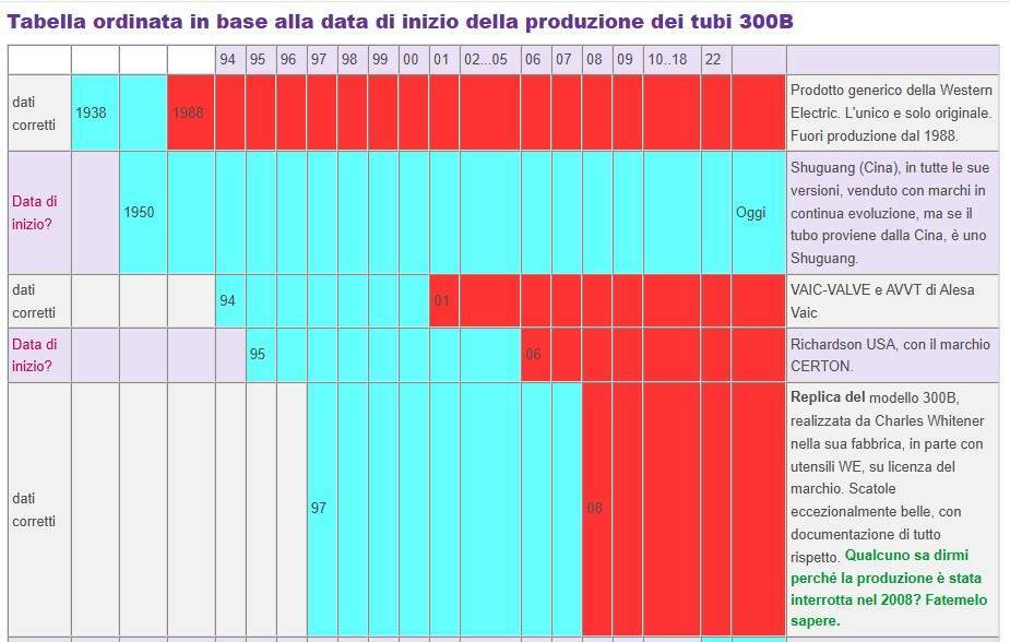

walge Inviato 15 Marzo Condividi Inviato 15 Marzo Le scatole in legno erano per la coppia Poi le tolsero E poi si interruppe la produzione Tutte quelle ante 2003. ( o giù di lì) vanno bene Walter Link al commento https://melius.club/topic/28655-valvola-300b-dal-suono-dolce/page/11/#findComment-1719732 Condividi su altri siti Altre opzioni di condivisione...

vannigsx Inviato 15 Marzo Autore Condividi Inviato 15 Marzo 19 minuti fa, mariovalvola ha scritto: Qualcosa non mi torna. In quegli anni avevo acquistato le repliche WE ma già avevano la scatola in legno. Che giro hanno fatto queste? Questi i cartoncini Link al commento https://melius.club/topic/28655-valvola-300b-dal-suono-dolce/page/11/#findComment-1719737 Condividi su altri siti Altre opzioni di condivisione...

mariovalvola Inviato 15 Marzo Condividi Inviato 15 Marzo i tubi coincidono. L'accoppiamento è stretto ho controllato in vari punti del fascio di curve anodiche. E' strano che entrambe abbiano la medesima corrente di griglia e le medesime capacità interelettrodiche Link al commento https://melius.club/topic/28655-valvola-300b-dal-suono-dolce/page/11/#findComment-1719749 Condividi su altri siti Altre opzioni di condivisione...

mariovalvola Inviato 15 Marzo Condividi Inviato 15 Marzo Pazzasco il delta Gm sottoalimentando il filamento anche quello coincidente. Link al commento https://melius.club/topic/28655-valvola-300b-dal-suono-dolce/page/11/#findComment-1719751 Condividi su altri siti Altre opzioni di condivisione...
walge Inviato 15 Marzo Condividi Inviato 15 Marzo 8 minuti fa, mariovalvola ha scritto: i tubi coincidono. L'accoppiamento è stretto ho controllato in vari punti del fascio di curve anodiche. E' strano che entrambe abbiano la medesima corrente di griglia e le medesime capacità interelettrodiche Per. Quello che ricordo i valori erano coincidenti perché meccanicamente erano ben costruite e con Sofia i dati dinamici coincidevano Anche per la qualità dell’isolamento tra gli elettrodi a freddo e a caldo Walter Link al commento https://melius.club/topic/28655-valvola-300b-dal-suono-dolce/page/11/#findComment-1719752 Condividi su altri siti Altre opzioni di condivisione...
