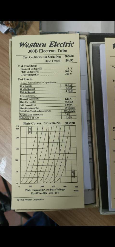

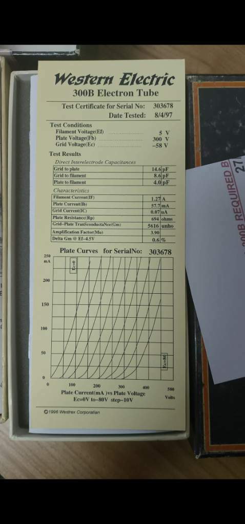

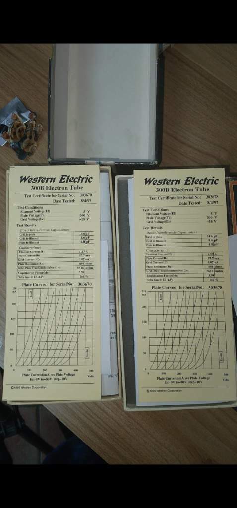

vannigsx Inviato 15 Marzo Autore Condividi Inviato 15 Marzo inoltre il venditore ne ha 3 in vendita con dati diversi 67 - 67/68 - 73 mA Link al commento https://melius.club/topic/28655-valvola-300b-dal-suono-dolce/page/9/#findComment-1719581 Condividi su altri siti Altre opzioni di condivisione...
mariovalvola Inviato 15 Marzo Condividi Inviato 15 Marzo @vannigsx, sarebbe utile avere le foto dei due cartellini con la scritta Western Electric con stampate le curve anodiche Come questi e i dati completi delle misure rilevate con l'Amplitrex. Da quei due fogliettini, si vede solo la Gm e Ia ma non si indica la tensione anodica e la tensione di griglia. Link al commento https://melius.club/topic/28655-valvola-300b-dal-suono-dolce/page/9/#findComment-1719582 Condividi su altri siti Altre opzioni di condivisione...
vannigsx Inviato 15 Marzo Autore Condividi Inviato 15 Marzo 5 minuti fa, mariovalvola ha scritto: @vannigsx, sarebbe utile avere le foto dei due cartellini con la scritta Western Electric con stampate le curve anodiche Come questi e i dati completi delle misure rilevate con l'Amplitrex. Da quei due fogliettini, si vede solo la Gm e Ia ma non si indica la tensione anodica e la tensione di griglia. Eccoli Link al commento https://melius.club/topic/28655-valvola-300b-dal-suono-dolce/page/9/#findComment-1719587 Condividi su altri siti Altre opzioni di condivisione...
mariovalvola Inviato 15 Marzo Condividi Inviato 15 Marzo Nelle altre due, affiora il solito marchiano errore tipico dei venditori moderni di tubi. La Gm in una coppia di tubi, la si rileva a parità di corrente anodica non a parità di negativo di griglia. Link al commento https://melius.club/topic/28655-valvola-300b-dal-suono-dolce/page/9/#findComment-1719588 Condividi su altri siti Altre opzioni di condivisione...
mariovalvola Inviato 15 Marzo Condividi Inviato 15 Marzo Così io sarò sguercio ma non leggo bene. DEvi poter vedere bene le condizioni di misura e i dati rilevati da WE. Non capisco se sia la foto o cosa ma hanno un profilo che sembra editato però forse è un illusione della foto Link al commento https://melius.club/topic/28655-valvola-300b-dal-suono-dolce/page/9/#findComment-1719589 Condividi su altri siti Altre opzioni di condivisione...
