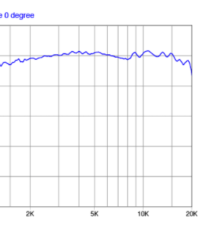

@emaspac scusa ma non ricordo il contesto. perché pubblichi questo grafico?
quello che mi stupisce è l'importante picco a 13.000Hz e direi la scarsa estensione in alta frequenza.
(vedo con rammarico che non pubblicano mai la fase acustica molto impostante per identificare la qualità dell'altoparlante)
Ma se questo è un esempio di tw ben suonante bisogna farsi delle domande importanti. Certo non sul rapporto misure qualità ma sul rapporto misure percezione e giudizio.
In questo caso c'è uno strettissimo ed evidente rapporto tra le misure e la percezione del "ben suonante". immagino che venga giudicata trasparente cristallina dettagliata e anche l'immagine sonora la localizzazione dovrebbe giovarne.
Pero molto lontano dall'alta fedeltà mi sembra cristallino...
Allora forse abbiamo imparato che per piacere bisogna dare 10 dB a 13.000Hz poi segare tutto.
Secondo me vanno in vacca 70 pagine di ragionamenti io stesso guadavo dalla parte sbagliata.
tralaltro risposta simile al Sony se non sbaglio.
Ora la domanda è questi Tw suonano bene?
se si abbiamo messo il primo tassello per progettare usando le misure un diffusore che piace agli audiofili direi grande risultato e comunque ci credo che non trovavamo la quadra.
Vi chiedo  questi Tw suonano bene?

Come noto, parte del problema, risiede anche nella risposta uditiva (fisiologica e/o patologica che sia) dell'ascoltatore finale. ( senza scomodare la risposta percettiva). Tra l'altro tenendo in debito conto in che banda di frequenze si colloca l'area della musica e non da ultimo, l'area " uditiva" coperta da un normodotato qualunque con inevitabili limiti ( sensibilità e selettività delle orecchie alle varie frequenze compresa)
Poi, come noto, tra le 6 pareti ( con le prorie dimensioni- rapporti dimensionali- materiali - distanze- in estrema sintesi con le proprie "caratteristiche acustiche" che influenzano i meccanismi legati alla propagazione del suono ( assorbimento, riflessione e diffusione in primis) ..Eppoi...posizionato a 3 metri dai diffusori...ecco ...le carte subiscono un ulteriore rimescolamento causa non ottimale rapporto ( non inteso solo come %) tra suono diretto e riflesso.
17 minuti fa, Marvin7 ha scritto:
Mi sa che il picco è al di fuori delle frequenze udibili! 🙂
Ma direi di no forse i 15/18k ma i 13k si sentono. Poi la norma arriva a 20k ma soprattutto si tende a essere lineari fino a 20k. Condivido anche le osservazioni del buon extermination ma i problemi esistono anche nell’ascolto di strumenti reali dal vivo con i quali si dovrebbero fare i confronti in Hi-fi.
