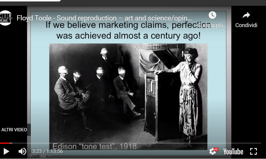

Facilissima, primo non  serve nessuna stereofonia, basta un altoparlante mono che fa decadere tutte le menate che la verosimiglianza è la stereofonia, secondo è stata risolta da un secolo, già la prova di Edison ritenne la voce verosimile. Guarda il video di Toole che forse, ma forse, cambi idea. L'ho già segnalato 100 volte.
