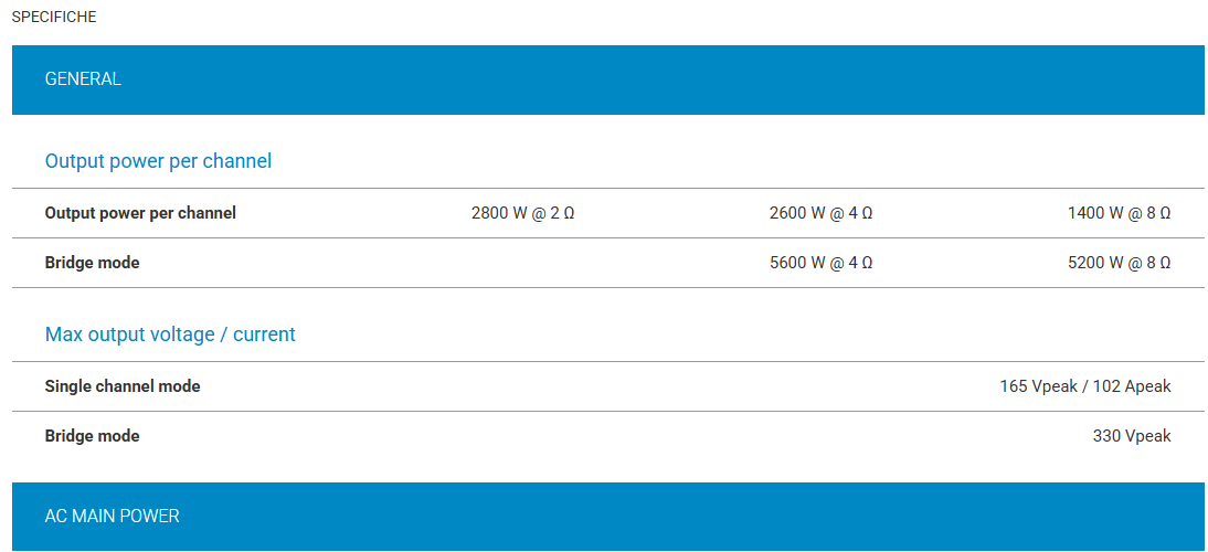

Prima di sollevare una così "fondamentale" obiezione, mi sarei preso la briga di leggere la scheda tecnica del prodotto.
Infatti, la scheda che allego riporta 330 Vpeak max in bridge e, separatamente, 5600 W in bridge su 4 Ω. Proprio questo dovrebbe bastare a capire che non puoi prendere il dato di Vpeak massimo dichiarato e trasformarlo automaticamente nella potenza nominale o riferirla al valore efficace. Vepak, può benissimo essere  un limite massimo di swing o brust, o è stato dichiarato in base a  come è stata eseguita la misura. Tra l'altro, essendo 5600W un valore conservativo rispetto al teorico a cui ti riferisci, direi nulla da eccepire!
Powersoft, non è di certo un'azienda che divulga dati a casaccio nelle sue schede tecniche. :classic_smile:

Quando replicando ad un mio post scrivi:
"330V di picco, su 4 ohm sono 6806 W, non 5600..... almeno fate i conti giusti"
che sono i dati riportati nella scheda tecnica del costruttore.
corretto.
