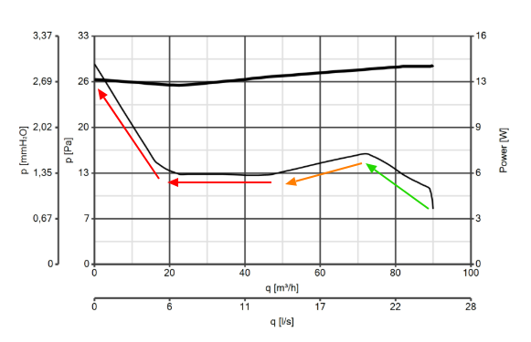

E' un po' al limite come dimensionamento (portata) e tutto si gioca sulla bontà del condotto/cavedio di espulsione, dalla curva portata pressione del costruttore si rileva infatti un breve tratto (l'ho segnato in verde) di piena fruibilità, a seguire un tratto arancio di resa mediocre (fino a circa metà portata nominale) - tratto arancio - per poi andare decisamente in stallo - tratto orizzontale in rosso diventando pressoché inutile e probabilmente più rumoroso.
Se l'installatore è un grado di stimare la c.d. "perdita di carico" del cavedio + griglia ripresa aria e questa si mantiene sotto i 12 Pascal, valore piuttosto basso (1,2 mm di colonna acqua secondo le vecchie consuetudine di misura aerauliche) l'estrattore avrà un effetto apprezzabile, al di sopra rischia di diventare di "mero adempimento".

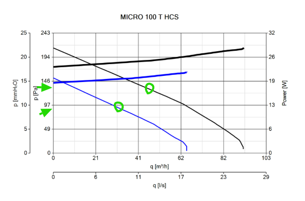

A confronto il modello vortice micro 100T HCS  citato da @esoteria è un toretto:  Le curve portata-pressione (sono 2 perché ha 2 velocità)  decrescono "monotonicamente" senza segno di stallo o tratti a pendenza negativa, a metà portata il signorino si permette di sviluppare pressioni di oltre 120 Pa (alta velocità) e oltre 90 Pa (bassa velocità), il che risolverebbe eventuali incertezza sulla capacità dei  condotti/cavedi  e consentirebbe più margine nel dimensionare la griglia di transito.

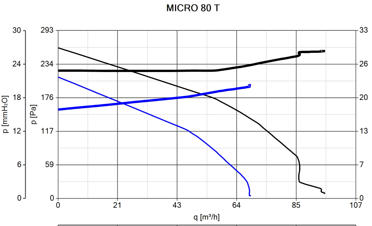

anche il MICRO 80T (temporizzato) dalle caratteristiche pressochè sovrapponibili ma diametro 80mm.

@spersanti276 vai di 80mm, fai curare bene il raccordo col tubo da 90 altrimenti rilascerà nel locale buona parte dell'aria aspirata. Se non c'è un raccordo disponibile si può usare un tappo 90mm forato al diam.80 con somma cura (la cornice sarà di soli 5mm)
Dovresti avere pressioni di funzionamento di circa 60-70 Pa.
