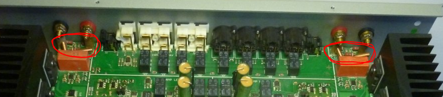

Boris Lametta Inviato Domenica alle 09:24 Condividi Inviato Domenica alle 09:24 Gli amplificatori bilanciati veri sono più rari di quanto si pensi. Molti amplificatori anche blasonati e dotati di ingressi XLR in realtà non sono bilanciati veri. Come giustamente dice @captainsensible bisognerebbe guardare lo schema elettrico. Anche guardando sotto il cofano non è immediato capirlo. Una condizione sufficiente, è sicuramente la presenza di 2 induttanze d'uscita anzichè una sola per ogni canale. . Link al commento https://melius.club/topic/28844-come-si-capisce-se-un-amplificatore-%C3%A8-bilanciato/page/2/#findComment-1724310 Condividi su altri siti Altre opzioni di condivisione...

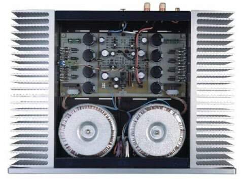

Erik il Rosso Inviato Domenica alle 12:24 Condividi Inviato Domenica alle 12:24 Se non erro un finale bilanciato dovrebbe avere più o meno questo spezzo, cioè con due rami di amplificazioni speculari e identici come questo, il mio misconosciuto ma ottimo Kairn K1 da 50w in classe A. Link al commento https://melius.club/topic/28844-come-si-capisce-se-un-amplificatore-%C3%A8-bilanciato/page/2/#findComment-1724475 Condividi su altri siti Altre opzioni di condivisione...
